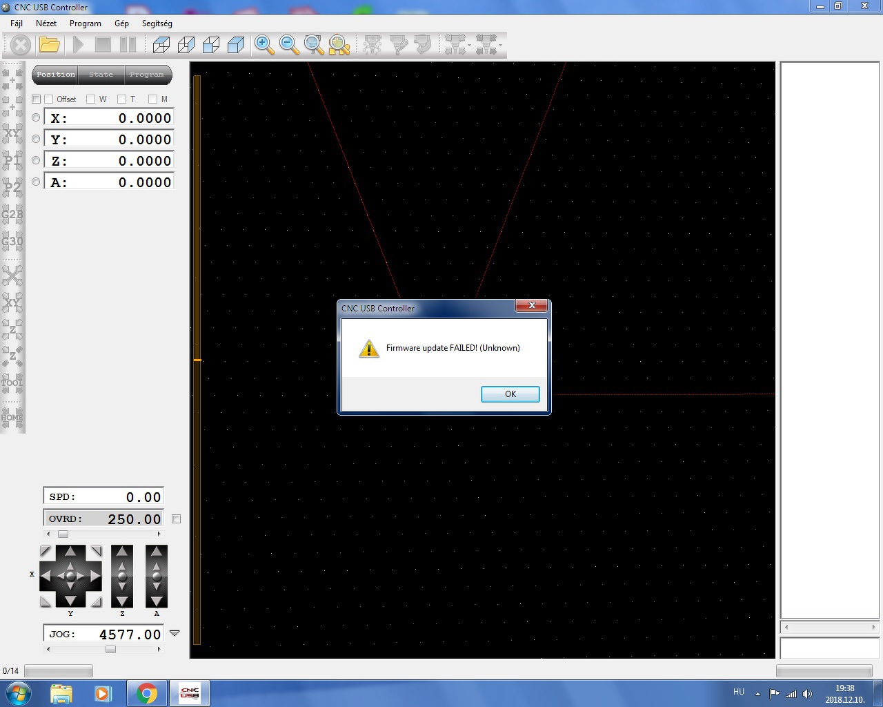

(#) htibora válasza erzsé hozzászólására (») Dec 10, 2018 /
Frissítsd a HEX fájlt a vezérlőn vagy tölts fel. Valószínű nincs rajta gyárilag. Elvileg adtak hozzá ha nem a gyártó honlapja lennie kell.
(#) gerleimarci válasza erzsé hozzászólására (») Dec 10, 2018 /
Planet CNC nem megy ezzel a lappal.
(#) erzsé válasza htibora hozzászólására (») Dec 10, 2018 /
Próbáltam, s ez az üzenet fogad.
(#) erzsé válasza gerleimarci hozzászólására (») Dec 10, 2018 /
Köszi. Csak azért gondoltam, mert a lemezen volt, amit küldtek vele.
Mindegy, akkor marad a mach3 ezzel a vezérlővel.

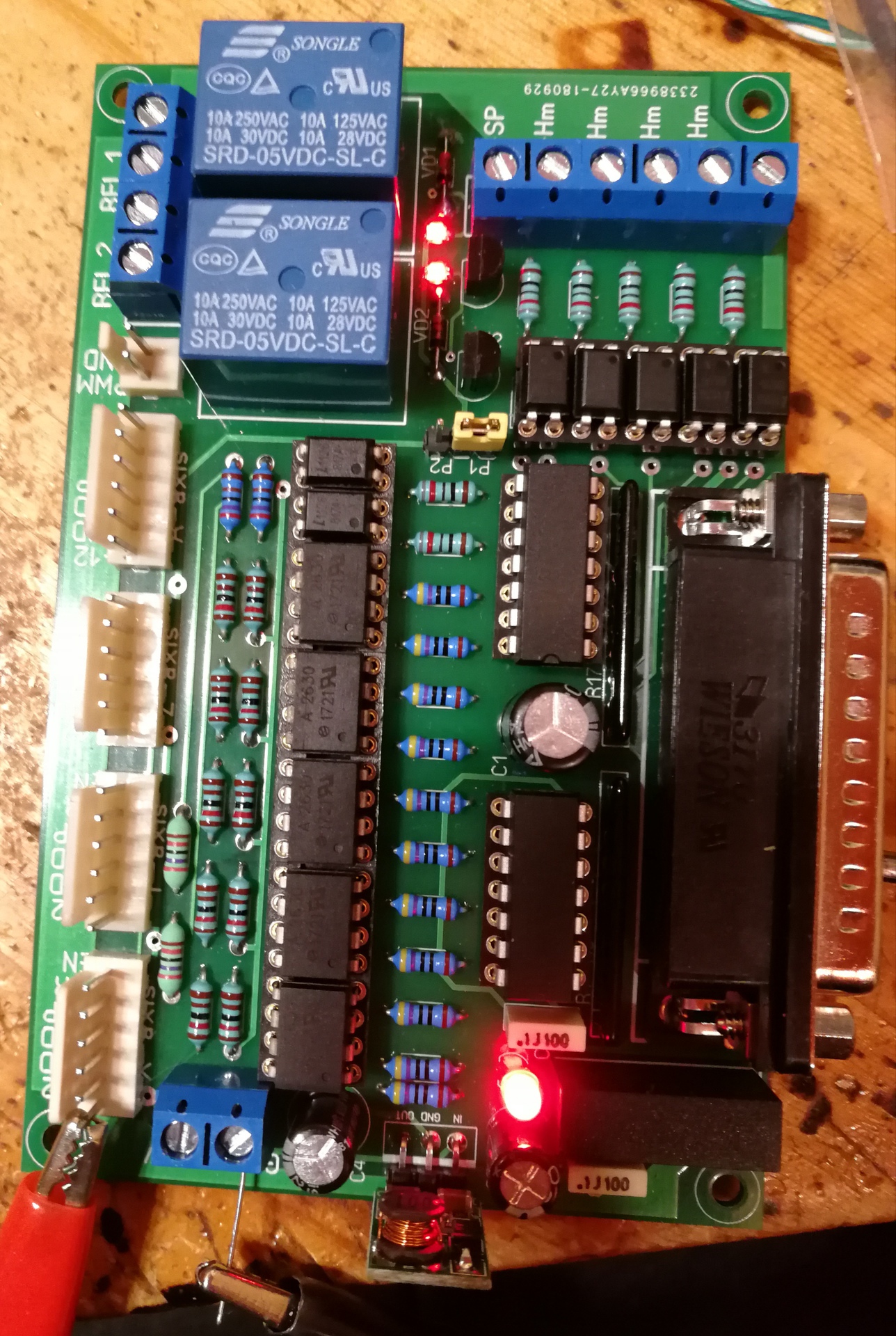

(#) scooby_ válasza scooby_ hozzászólására (») Dec 19, 2018 /
Egy kis fejlemény: Miután a tápegység önmagában is elfűtött 2W-nyi hőt, a 7805 stabtokot egy egyszerű DC-DC konverterre cseréltem. Így végül is megőrizte a kompaktságát az eszköz. Terhelve is, az optocsatolók jobban melegszenek mint a stabilizátor. (Ez számomra egyébként fura. Miért melegszenek? Vagy 40fok mindegyik...) Mindkét relét kapcsolva 180mA az áramfelvétel. Ez azért már barátibb, mint a legutóbb mért 300-450mA.
A hozzászólás módosítva: Dec 19, 2018
(#) Pali79 válasza Pali79 hozzászólására (») Dec 19, 2018 /
(#) sargarigo válasza scooby_ hozzászólására (») Dec 19, 2018 /
Számold ki, hogy mekkora árammal van meghajtva a fotodióda, lehet hogy túl kicsi a korlátozó ellenállás rajtuk.

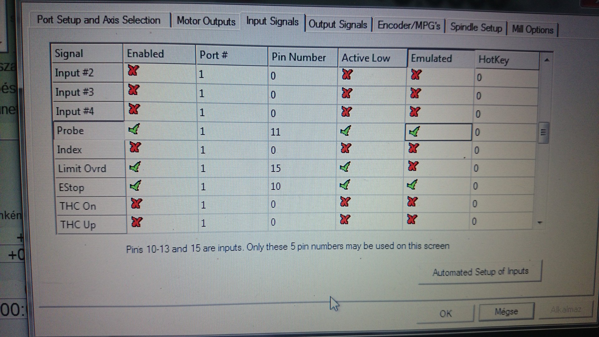

(#) lui3 válasza erzsé hozzászólására (») Dec 19, 2018 /
Akkor kiprobáltam én is a vezérlöm.Az eredmény annyi hogy a motorokat jol mozgatja viszont végállás kapcsolokat nem tudtam beéleszteni és még a vészstopot sem igazábol mintha nem reagálna az ez irányú bemenetekre,pedig mindenféle beállitásokkal probálkoztam a port & pin oldalon.A sima ltp leválaszto kártyám hibátlanul hozza a végálláskapcsolokat és a vész stoppot.de ez az usb- nem akarja az igazságot.Te be tudtad éleszteni?
(#) lui3 válasza lui3 hozzászólására (») Dec 19, 2018 /
Vezérlö...
Beállitást minten kombinácioban probáltam inputra nem reagál.viszont a motorokat szépen vezérli.
