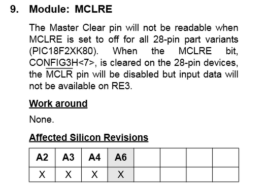

A PIC18F46k80 adatlapján az szerepel, hogyha az RE3 lábat digitális bemenetként szeretném használni
akkor a CONFIG3H regiszter 7. bitjét törölni kell. Ezt az edit projectben tudom megtenni, meg is történik a váltás, viszont az MCLR tiltás után az RG5 van engedélyezve. Viszont az RE3
nem reagál az 1-ről 0-ra történő változásra. Tenni kell még valamit?
Mindjuk felhúzni 10k-val a tápra, ha még nincs.
Az Errata-ban van említás az olvashatatlan MCLR lábról, 28 lábú kontroller esetén. Nincs kizárva, hogy érvényes a 40 lábú változatokra is...
Már korábban leírtam az ezzel kapcsolatos ismereteimet, lényegében ugyanezt. Még feljebb azt is hogy mikroc-ben írom a programot. Csatolok 2 képet.
usane-k írom, hogy van 10K ellenállás.
Rendben. Akkor következő kérdés. Csatolhatnád az idevonatkozó kódot (ami figyeli ezt a lábat) valamint mi alapján látod, hogy nem reagál a változásra? Debuggerben látod, vagy LED-el jelzed ki, stb?
