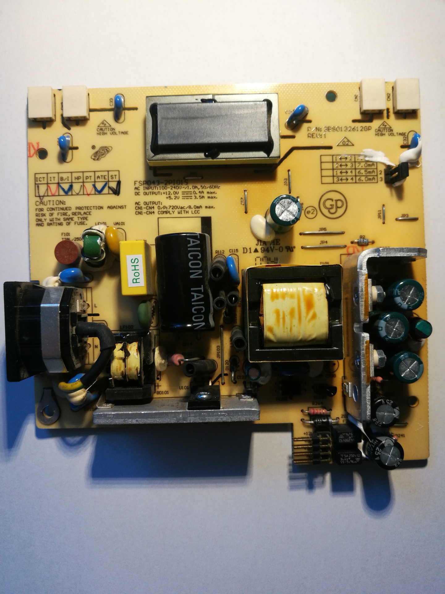

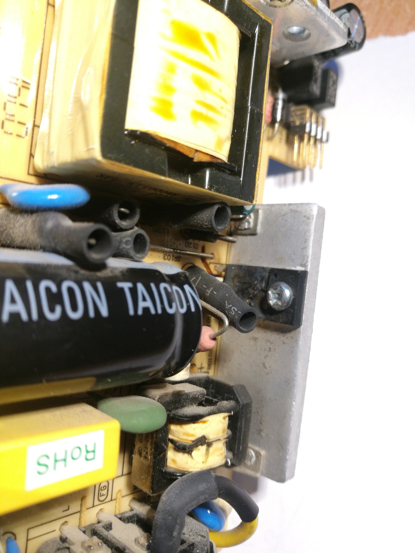

(#) mtibi93 hozzászólása Dec 13, 2018 /
Van nekem egy nem mai monitor. Fujitsu Siemens LW19 2AS.
Első tünet az volt, hogy ki-be kapcsolt majd teljesen meghalt. Kondik fel voltak puposodva, ezek javitva lettek, de a képen látható IC szétrepült, feltételezem már ő is betegeskedett. Mivel nem tudom milyen IC, addig a csere se jön szóba. Valaki esetleg megtudná mondani akinek volt ilyennel dolga? Köszönöm szépen!
A hozzászólás módosítva: Dec 13, 2018
(#) bbalazs_ válasza mtibi93 hozzászólására (») Dec 13, 2018 /
SEMMIT nem lehet látni, azt sem látom, hogy FET vagy integrált vezérlő. Még a lábszámát sem tudom megállapítani. Legalább a bordát kapd le és hajlítsd le, aztán olvasd le a típusjelét.
A hátoldala is sokat segítene, hogy van-e külön vezérlő IC és ez csak a FET vagy nincs és akkor ebben van minden benne.
Közben valami lengyel oldalon találtam egyet, esetleg az FSDM0565 6 lábú és az első (bal szélső) lába távolabb van a többitől kicsit?
(#) kadarist válasza mtibi93 hozzászólására (») Dec 13, 2018 /
Esetleg nem L19W-2 a típusa?
(#) BlackForce válasza bbalazs_ hozzászólására (») Dec 13, 2018 /
Orosz oldalon is azt mondják hogy FSCM0565R vagy FSDM0565R
Esetleg ez segithet
Hasonlitsd össze a rajz megegyezik a paneloddal?
(#) ferci válasza BlackForce hozzászólására (») Dec 14, 2018 /
R120 a puffer pluszra megy.
