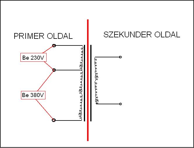

(#) totti91 hozzászólása Máj 11, 2008 /
sziasztok
lenne egy olyan kérdésem hogy van itthon egy Hetra trafóm ami megy 230ról és 380ról is viszont én soha nem fogom használni 380ról ezért le szeretném venni a dugóját viszont ha leveszem akkor a hozzá tartozó trafót is ki kell vennem?

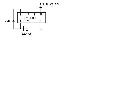

Hali
érdeklődni szeretnék, hogy ha erre az IC-re egy led helyett mondjuk 50 db-ot kötök párhuzamosan akkor a ledek fényereje csökkeni fog?
(#) fureszk válasza szaky27 hozzászólására (») Máj 11, 2008 /
Elég erősen. Ez az IC nem bír el 50ledet. Optocsatoló+erős tranzisztor párosítással viszont ráköthetsz akár 50-et is.
Csatoltam egy rajzot. Ez alapnak jó.Az 1db led helyett persze annyit kötsz amennyit akarsz, megfelelő elrendezésben és ellenállással.
(#) szaky27 válasza fureszk hozzászólására (») Máj 11, 2008 /
Annyi kérdésem lenne , hogy a VS1 az mi? mert nekem ez a jelölés még új, a T1 az milyen típusú tranzisztor? és azt értem, hogy a ledeket a az ic 1 és 8 lábára kell kötni de a többi lábbára mit kell kötni? erre mekkora feszt lehet rákötni?
VS1 a feszültségforrás. T1-nek mondjuk egy BD241-es megfelel. Az IC többi lábára azt kell kötni ami az általad csatolt rajzon van.

(#) totti91 válasza (Felhasználó 13571) hozzászólására (») Máj 11, 2008 /
őőőő..hát szerintem két trafó van benne,vagy nem?..hát bekapcsolásnál ki kell választani hogy 230 vagy 380ról fut és mi másért ha nem azért mert két trafója van..vagy nem tom,nem értek a lovakhoz
(#) Frankye válasza totti91 hozzászólására (») Máj 11, 2008 /
Hát nem. Egy trafó, de annak két, primer bemenete van, (230/380V) és egy közös águk. (Úgy képzeld el, mint egy középleágazásos szekunder-oldalú trafót, megfordítva. Persze, ez durva hasonlat...)
Ezért kell (lehet) váltani a bemeneti feszültséget.
(#) proli007 válasza fureszk hozzászólására (») Máj 11, 2008 /
- Bocs, hogy belepofázok, de az opto tranzisztora fordított bekötésű. (C-E csere)
- A Led-nek nincs korlátozó ellenállása, ezért ebbe a Led, vagy a tranyó beledögölhet. (A bázisárammal is lehet korlátozni, de a béta és hőfüggés miatt, nem túl illedelmes dolog. Ha kezdetnek, csak pár Led-et köt rá, biztos a halál.)
üdv! proli007

(#) zoly15 válasza Frankye hozzászólására (») Máj 12, 2008 /
szia!
Így gondoltad ugye?
Mert én eddig csak ilyen megoldással láttam 2 primerű trafókat
üdv!

(#) fureszk válasza proli007 hozzászólására (») Máj 12, 2008 /
-Hogyhogy fordított bekötésű? Úgy tudtam ha a GND-t kapcsoljuk, így kell bekötni egy tranyót.
-Azért nincs korlátozó ellenállás, mert gondolom megvan oldva az LM3909-esen belül a korlátozás.
