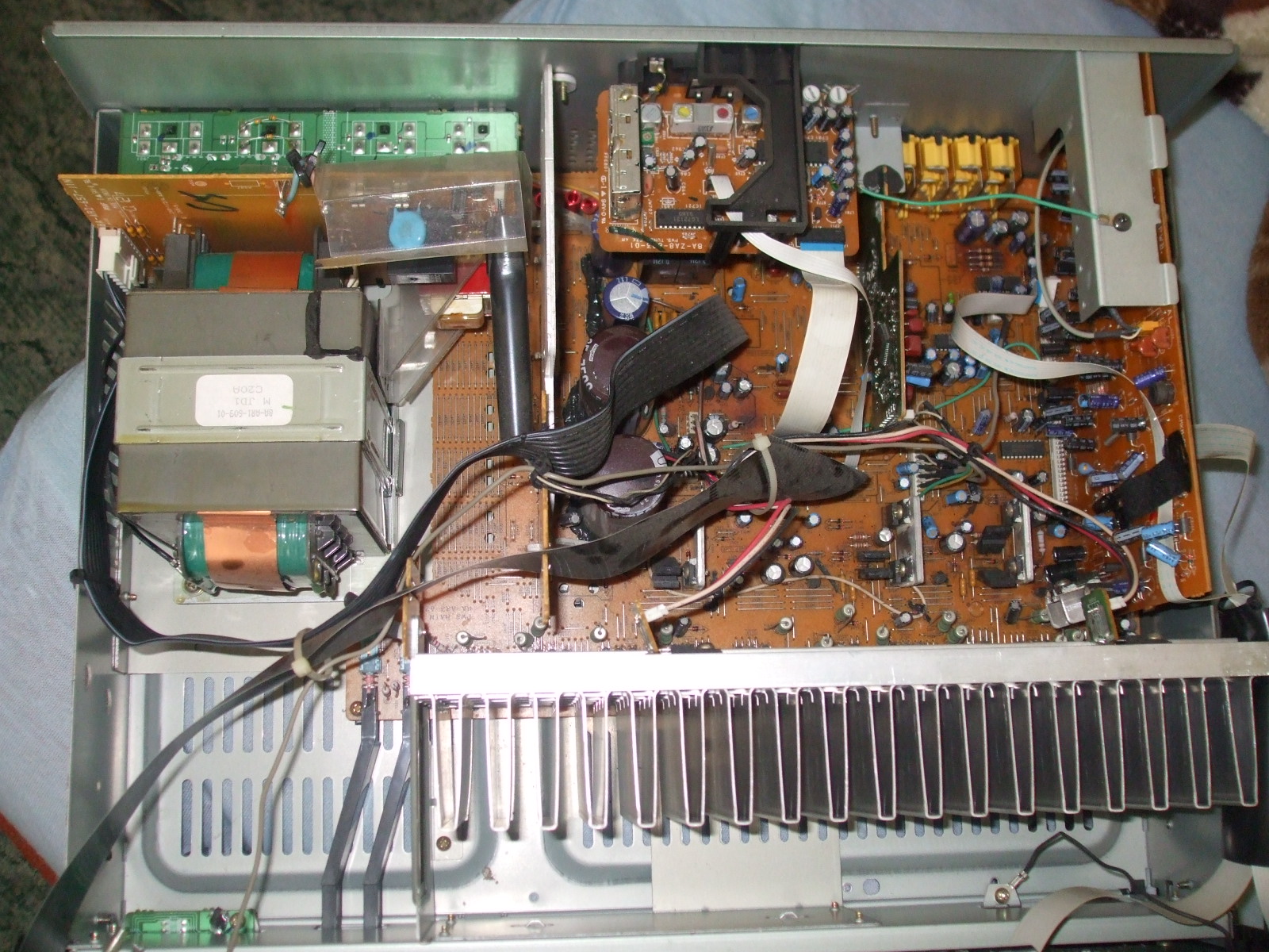

Sziasztok, lenne egy kérdésem, mégpedig az h van egy aiwa av-d77 es erősítöm és ha be karom kapcsolni akkor csak kattan egyet mint 1 relé,akkor bekapcsol pár mp re majd kikapcsol, de van amikor csak kattan és semmi:Snemtudom mi lehet a baj..légyszi ha tudtok segitsetek!!

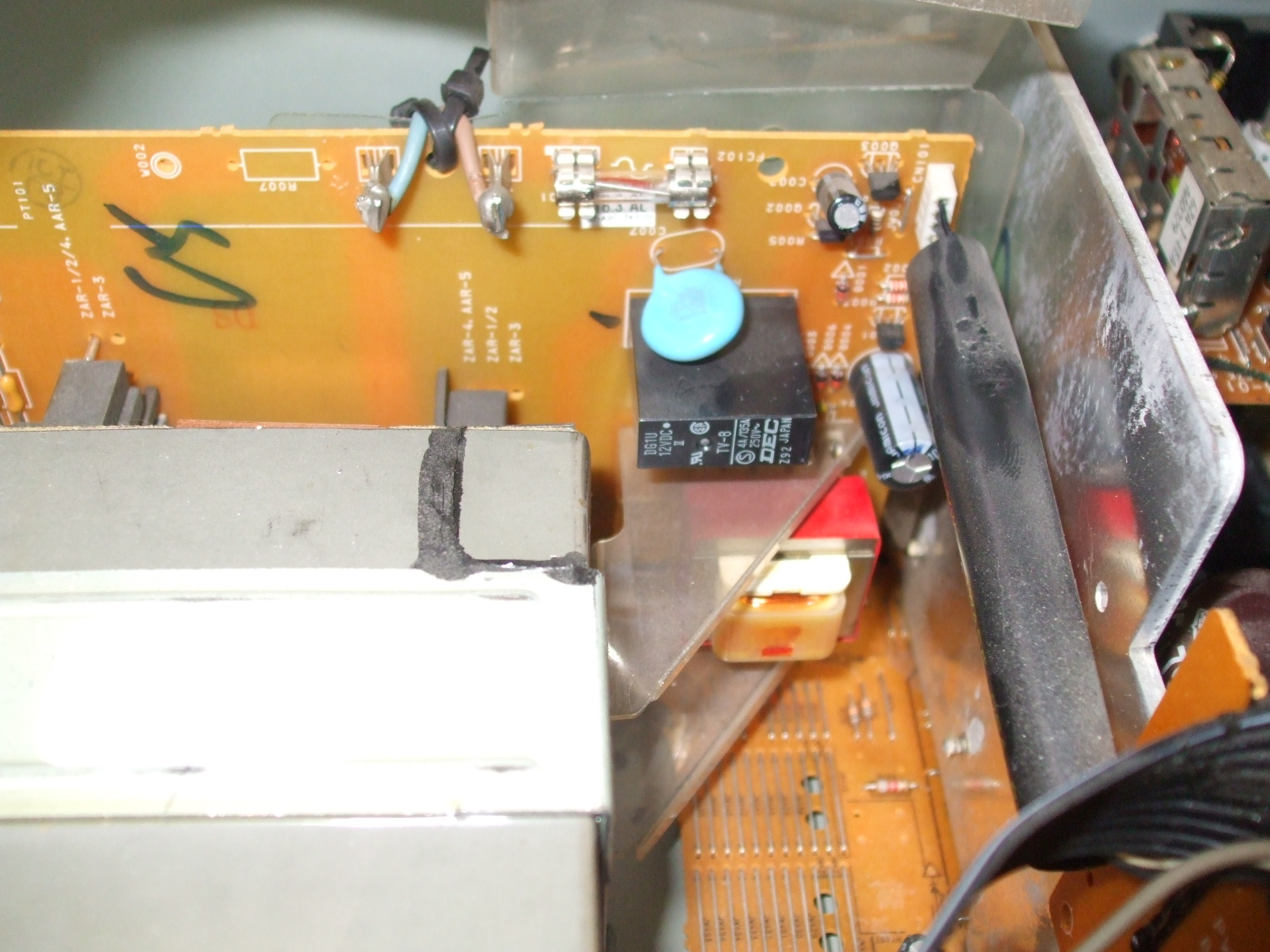

Belenéztem és nincs semmi szag, a biztosítékok rendben vannak, csak a dc reléje kattan egyet,sztem túlfeszültséget kap,de nemtudom hogyan lehetne elháritani a problémát..Egy pár mp re bekapcsol a kijelző is halványan világit aztán megint kikapcsol..müszereim sajna nincsenek,meg nem is értek hozzá nagyon:S küldök képet

A tápban a nagy puffer kondikat, mindenképpen cseréld! ("kettő barna henger alakú" 400V -os)
(#) _ampervadasz_ válasza kiraly0110 hozzászólására (») Máj 13, 2008 /
Műszerek nélkül felejtős a dolog, mert így hiába segítünk, ahhoz hogy a hiba elháruljon, ahhoz minimum műszeres mérés szükséges!
Vidd el szerelőhőz, a doksival együtt!
("Kezdőknek", nem javasolt ilyen színtű javítás)
Nagyon jó kis kütyü, kár lenne érte, de azért tényleg sok sikert hozzá!

(szerintem a táp körül, vagy az impedancia átkapcsoló környékén lehet a gond, a kattogást amit hallasz az egyszer a teljesítmény kapcsoló (trafónál lévő relé), a másik (kettő) meg a koppanásgátló (végfokvédelem), védelmi relé.
Esetleg nem azt kapcsoltad el véletlenül? (lehet ezmiatt "szólal" meg a védelem!)

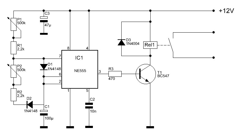

Egy pici segítséget szeretnék klrni!
Egy olyan egyszerű kapcsolást keresek amivel pl egy 12V- os izzót lehetne villogtatni, csak kb 40W-ost... 555-el
relléset csináltam, de elektronikus jobb lenne...5let?

(#) Frankye válasza devilio hozzászólására (») Máj 13, 2008 /
Egy megfelelő tranzisztorral egésíztsd ki a kapcsolást!

A trafonál lévő relé kattog azt kiderítettem..és hogy kapcsolhattam volna le a védelmi relét?

(#) zoly15 válasza devilio hozzászólására (») Máj 13, 2008 /
Itt egy rajz a rajzon látható tranzisztort kicseréled olyan tipusra ami elbírja az izzó áramát de HŰTENED kellesz a tranzisztort!
Erre majd figyelj
Az izzót a rellé helyére kel kötni és akkor elhagyható a dióda...
üdv!

(#) devilio válasza zoly15 hozzászólására (») Máj 13, 2008 /
Szia zoly15 !
Köszönöm a rajzot, összerakom... a tranyót mire cserélhetem? kb 2-3 A lehet az izzó áramfelvétele.

A védelmet kikapcsolni nem lehet, az egy folyamatosan aktív, áramkör ami: védi a végfokot és a hangszórót a tulterheléstől, és a tranziens jelenségektől!!!
Amiről én beszéltem, az az hogy a hátulján van egy impedancia kapcsoló!
4 Ohm és 8 Ohm között lehet vele kapcsolni!
Ha mondjuk 4 Ohmos a hangszóród és 8 Ohm -ra van kapcsolva, akkor ne csodálkozz hogy a "védelem megszólal"! (és uygan ez fordítva)
Érted! 100Forint nem 50Forint, és ugyan ez visszafelé!
A tápnál lévő relé kattan az jó! Azzal nincsen probléma!
Én úgyérzem a kapcsolót elkapcsoltad, és magad szivatod, azzal hogy kikapcsol egyfolytában az erősítőd! (vagy egy másik hangszórót raktál rá, és nem lett a megfelelő értékre beállítva a kapcsoló!)
Tehát ellenőrízni a hangzórón található, impendanciát (Ohm), és a kapcsoló állását, hogy az adott impedancia van e kiválasztva!!!
Ha a jó érték van kiválasztva, akkor a kapcsolót, jobbra-balra kapcsolgasd, hogy felkopjon a kapcsoló tokjában lévő érintkező! (lehet csak elvan oxidálva).
Ha ez nem jön be, akkor vidd szerelőhöz, mert már műszeres mérés is kell, a hiba feltárásához, neked meg az nincsen! (ja és a 600Forintos saccolós műszer erre tökéletsen alkalmatlan)

(#) devilio válasza zoly15 hozzászólására (») Máj 14, 2008 /
Szia zoly15 !
Köszönöm a segítséget, úgy néz ki megy a dolog... kapott egy 2n3055 ezzel müxik!
Nem kicsit melegszik, pedig szép nagy bordát kapott...
