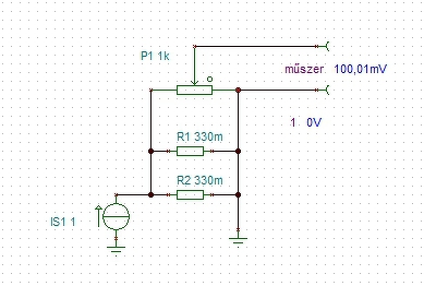

(#) Ge Lee válasza GAtesz hozzászólására (») Dec 14, 2018 /
Inkább rajzoltam hogy ne kelljen számolgatni. A rajzon ott van a sönt, az ellenállásosztó a kapcsolóval, és az egésznek adtam 1A áramot egy áramgenerátorból. Az osztó azért került oda abban a formában, hogy a 200mA végkitérésű feszültségmérő műszer éppen végkitérésben legyen 2A átfolyó áram esetén, illetve átkapcsolás után 20A esetén. Majdnem sikerült is a dolog, mert 99,72mV-ot jelez ki a 100mV helyett 1A átfolyó áram esetén ha az alkatrészek értéke pontos.
Ez az átkapcsolás elég bugyuta dolog, mert 2A környékén folyamatosan kapcsolgathatod a műszert ide oda, hogy ne csorduljon túl. Árammérésre (ha már 5A a végkitérés) olyan műszer kellett volna (amiről beszéltünk azé éppen annyi), aminek éppen akkora végkitérése lesz kapcsolgatás nélkül is, még azon az áron is, hogy az alacsony tartományokban nem lesz pontos, vagy éppen ki sem jelez mondjuk 3mA-t.
Szóval amikor 0,5A áram folyik a táp kimenetén, akkor ott az árammérő kapcsokon (a 47 ohm sarkain) zárt kapcsolóállás mellett pont 50mV-ot kellene mérned a multiméterrel, nyitott kapcsolónál pedig a tizedét.

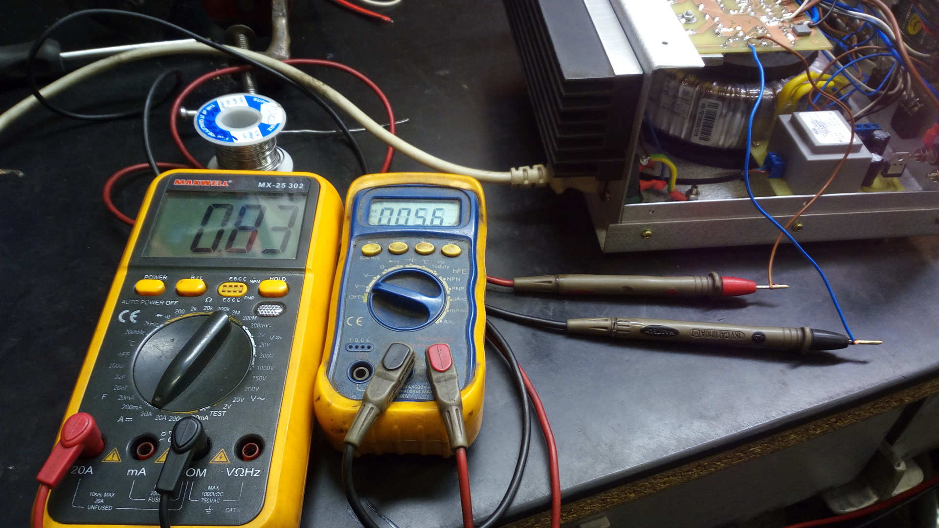

(#) GAtesz hozzászólása Dec 14, 2018 /
Oké, köszi. Tulajdonképp mindketten azt mondjátok, amire én gondoltam, csak lehet, hogy nem jól fejeztem ki magam. Szóval azért nem kapok jó értékeket, mert az ellenállás osztó, és a sönt nem pontosak. A fenti képeken "nyitott állásban" van az átkapcsoló, mivel nem is építettem be.
(#) GAtesz hozzászólása Dec 15, 2018 /
Esetleg trimpotikkal az osztóban be tudnám lőni, hogy pontos legyen?
(#) Ge Lee válasza GAtesz hozzászólására (») Dec 15, 2018 /
Vagy azzal, vagy ellenállások csereberéjével. Nem vagyok benne biztos, de lehet hogy az egész ellenállás hálózatot el lehetne hagyni, és a söntön egyetlen trimmerrel is be lehetne állítani. Fogsz egy pár száz ohmos, vagy egy 1k-s trimmert, a két végét ráteszed a söntre amin nincs semmi más, a műszert meg a sönt vége és a trimmer csúszkája közé, és addig tekered amíg az adott értéket kapod.
Mint a képen, de szerintem így nem fogod tudni pontosan beállítani csak helitrimmerrel.
(#) Alkotó válasza GAtesz hozzászólására (») Dec 15, 2018 /
Ha csak a nyitott kapcsoló esetét vizsgáljuk (ami egyébként az első lépés), akkor az R25a=27kR helyett tegyél be egy 47kR-os trimmert középállásba tekerve. Ezzel beállítod a kívánt értéket, majd a trimmert lemérve mehet helyette ellenállás.
Előfordulhat, hogy valamilyen nagyon fura érték jön ki, amit nehéz lefedni szabványos értékkel. Ilyenkor szóba jöhet akár két soros ellenállás használata, amivel már gyakorlatilag bármilyen érték létrehozható egy értelmes tűrésen belül, de ha nem zavar a lengő szerelés, akkor a trimmer is bent maradhat.

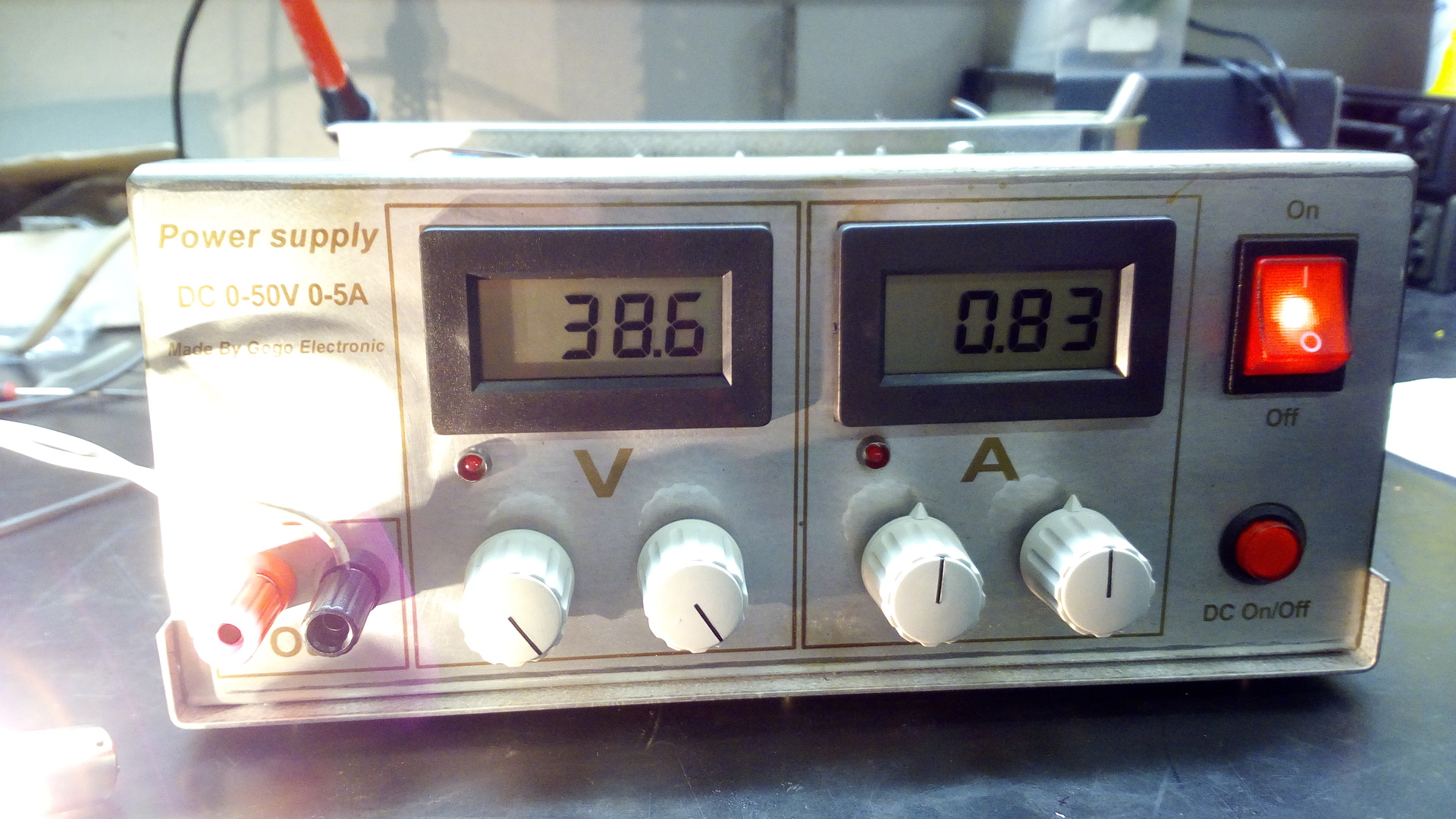

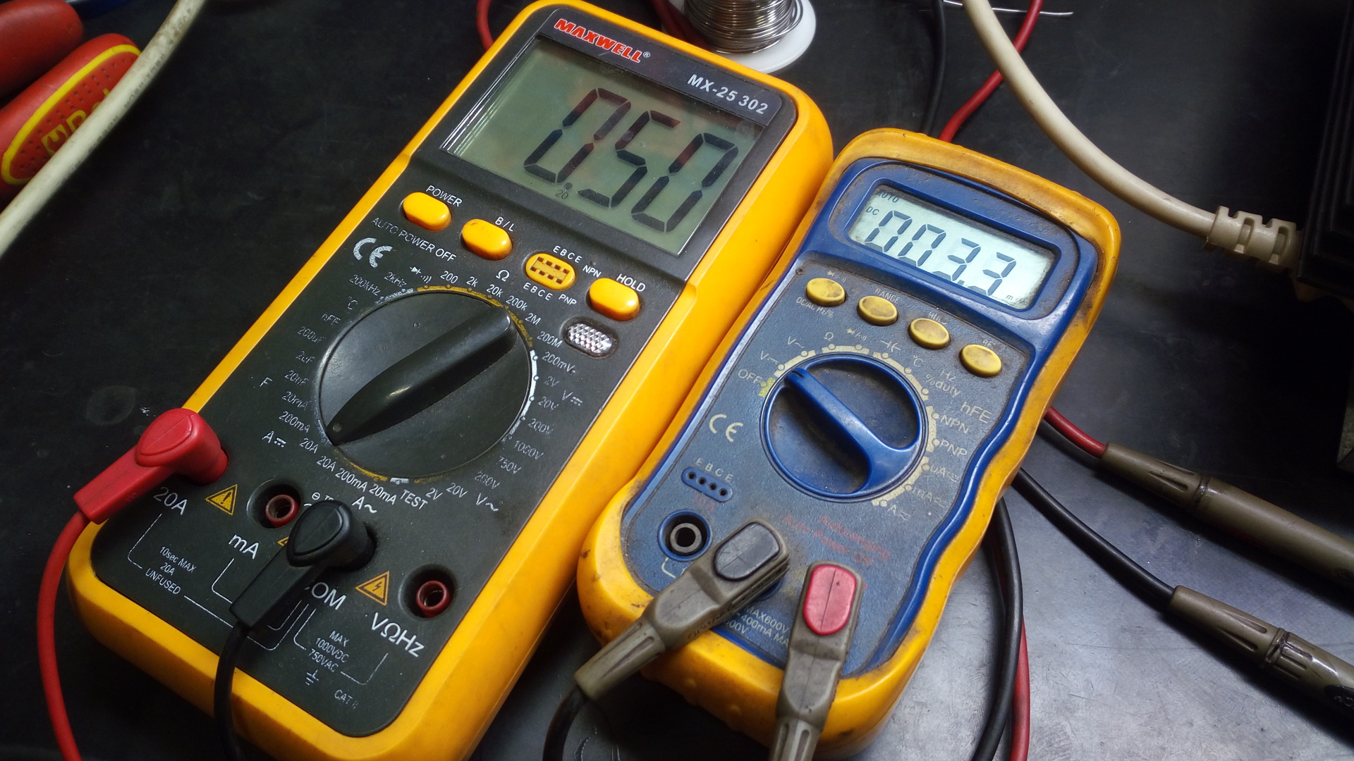

(#) GAtesz válasza GAtesz hozzászólására (») Dec 18, 2018 /
Megjött az új panelműszer. Sikerült beállítanom. Csináltam a két műszernek egy 2*9V-os tápot , teljesen külön. Jól működnek.
De! Rátettem a kimenetre két db 24V-os izzót, tesztelés céljából. A feszültség potival gyönyörűen tudtam állítani a feszt. Tekertem az áram potit lefelé, szépen bevillant az áramkorlát led, tekertem egyre lejjebb, ment is lefelé az áram és a fesz is. Aztán egyszer csak megszűnt a szabályzás, és a max fesz( 40V, mert nem tud többet a toroid) megjelent a kimeneten. És úgy maradt. Nem lehet szabályozni. Mi történhetett? Mit csináljak?

(#) Ge Lee válasza GAtesz hozzászólására (») Dec 18, 2018 /
Ha a tápfesz kint ül a kimeneten akkor nagy eséllyel valamelyik végtranyó zárlatban van. Vagy mérd végig, de én inkább azt csinálnám először, hogy kiemelném a T2-t a helyéről, az áteresztőket kikötném, és megnézném egy külső tranyóval hogy az mit csinál a T2 helyén, lehet-e vele szabályozni a kimenetet. Ha igen, akkor az 5db tranyóból valamelyik vagy több is zárlatos.
Ugyan nálad csak 40V a bejövő, de azért én D6-ot is kicserélném, nem tudom ki volt az az okos, aki egy 50V kimenőfeszültségű tápba betervezett egy 50V csúcsfeszültség tűrésű diódát. UF, HER, SF sorozatból tennék oda valamit, de megteszi egy rossz PC tápból bontott FR155 (600V/1,5A/250ns) is ha csak az van kéznél.

(#) GAtesz válasza Ge Lee hozzászólására (») Dec 18, 2018 /
A D6-ot itt megbeszéltük. BY550 -t tettem be.
Most arra jutottam, hogy az egyik 3055 elszállt. Kiforrasztottam, kipróbáltam terhelés nélkül szabályzott. Rátettem ismét a terhelést, erre meghalt még egy 3055. A terhelés 2db 24V/21W -os izzó párhuzamosan. Mielőtt meghalt a technika 1.8A folyt 24V-nál. Mi lehet a hiba?
