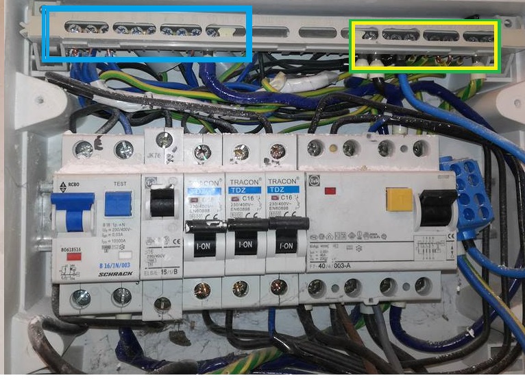

(#) Kolti0 hozzászólása Dec 19, 2018 /
Miért van a kismegszakító dobozban mindkét sínen rajta a földnek és a nullának is a jele?
Én eddig azt gondoltam, hogy ez teljesen külön dolog.
A melléképületembe szerelek fel pár darab konnektort, lámpát.
Ehhez vettem kiselosztó dobozt is, mert szeretném külön kismegszakítózni is őket.
Látom, hogy mindkét sínen egyforma jelölések találhat.
Hogyan dönthető el, hogy a házban található kismegszakító dobozában melyik sínre melyik sínt kössem?
(#) Epu2 válasza Kolti0 hozzászólására (») Dec 19, 2018 /
A bejövő vezetékek színjelöléséből.
(#) Kolti0 válasza Epu2 hozzászólására (») Dec 19, 2018 /
Nincs bejövő vezeték, most kerül kialakításra az egész.
Az világos, hogy a melléképületbe kimenő fázisokat a ház FI relé kivezetéseire kötöm.
No, de az biztos-e, hogy jól cselexem ha a melléképületben található kismegszakító doboz sínjei közül kiválasztok egyet a konnektorok, lámpák földjének másikat a nullájának.
Majd a melléképület föld sínét összekötöm a ház föld sínével, melléképület nulla sínét összekötöm a ház nulla sínével?
Így néz ki a ház nulla és föld síne:
A hozzászólás módosítva: Dec 19, 2018
Nekem úgy tűnt, hogy a nulla a felső, a föld az alsó sín. Nálunk legalább is úgy van.

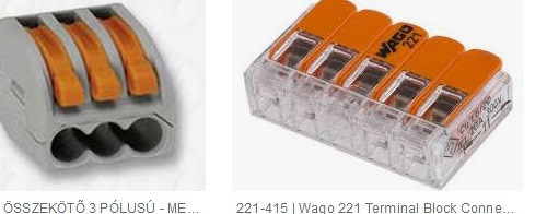

Melyik wago biztonságosabb?
Vagy maradjak a jó öreg összeteker csokiba bedug módszernél?

(#) mlaci79 válasza Kolti0 hozzászólására (») Dec 20, 2018 /
Mindkettő teljesen jó. Ugyan azt tudják. Az átlátszó az új "széria".

(#) Balaa16 válasza Kolti0 hozzászólására (») Dec 20, 2018 /
Az átlátszónak megvan az előnye. Le tudod ellenőrizni, hogy valóban létrejött-e a kötés, míg az előzőben nem látszik.

(#) Kolti0 válasza Balaa16 hozzászólására (») Dec 20, 2018 /
Mit jelent, hogy létrejött-e?
Bedugom lehajtom és ha nem tudom kihúzni akkor ok. Vagy nem?
Köszi egyébként Mlacinak is.
A hozzászólás módosítva: Dec 21, 2018
Moderátor által szerkesztve
(#) mlaci79 válasza Kolti0 hozzászólására (») Dec 20, 2018 / 1
Előfordulhat, hogy annyira betolod a vezetéket, hogy a rugó a szigetelésre fog rá. Ezt az átlátszóban tudod ellenőrizni. Ahogy azt is, hogy megfelelően beére-e a vezeték nem csak 1-2 mm-t "csíp" a vezetékre.
