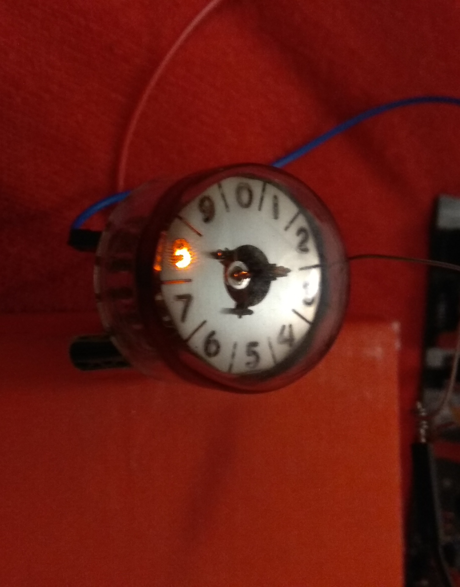

(#) kisgeri válasza mrbini hozzászólására (») Dec 17, 2018 /

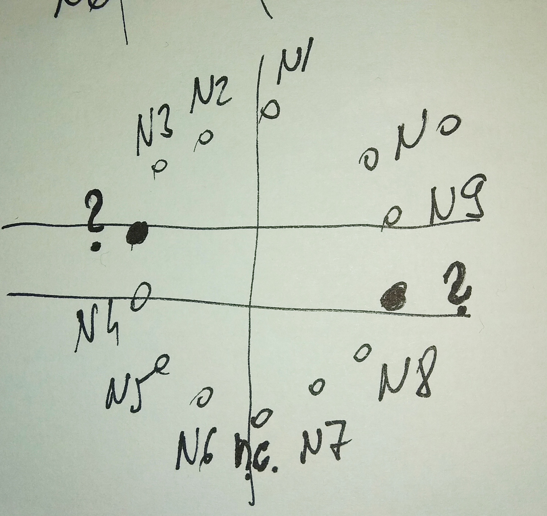

Ha jól emlékszem egyszer a pixie csövek működéséről mint ha írtam volna már itt. Ha megtalálom, belinkelem. Sokkal összetettebb a meghajtása mint egy nixie-é. Valóban, ha csak 2 vezetékkel kötöd be, random számjegy világít. Elkezdem megkeresni...
(#) sooty válasza mrbini hozzászólására (») Dec 17, 2018 /
A lábkiosztása nem egyezik meg a z550-nel, úgy tűnik. Melyik a katód és melyik az anód? Nagyfrekivel ennyit tudtam kilámpázni. (Ja de stupid vagyok, nem az az egyes láb, el van forgatva jobbra két osztást a rajzom )
A hozzászólás módosítva: Dec 17, 2018
(#) mrbini válasza sooty hozzászólására (») Dec 17, 2018 /
Bővebben: Link Ez alapján próbáltam.
(#) kisgeri válasza kisgeri hozzászólására (») Dec 17, 2018 / 2
Csak akartam róla írni, aztán elmaradt. Itt egy másik adatlap, angolul részletesen le van írva a működési elve. Az eredeti elképzelés szerint szűretlen, pulzáló egyenfeszültség kell neki, a nullátmenetek helyén tudja az alacsonyszintű meghajtás tovább-billenteni a következő megjelenítendő számjegyre.
Z550M_2.pdf
Ezt néztem én is, csak nem volt még 2x 110v os leválasztótrafóm kéznél. Egyenfeszültséggel meg se nyikkan, ami a nixisórából jön, ha letekerem 110v - ra. Ha feltekerem akkor meg a random beindulás megy. Akkor lehet, hogy kisgerinek van igaza...
Én is csak sima DC-ről próbáltam. Akkor itt lehet a hiba. Akkor ezt most hogy fogom illeszteni egy egycsöves órához?
(#) sooty válasza kisgeri hozzászólására (») Dec 17, 2018 /
No, akkor művelődjünk...
(#) sooty válasza sooty hozzászólására (») Dec 17, 2018 /
Lüktető egyen kell... Mi lenne ha megszaggatnánk a tápfeszt? (na arra se csinál semmit, pont nem érdekli melyik starter van gnd-n melyik 5v-on...)
(#) sooty válasza mrbini hozzászólására (») Dec 18, 2018 /
„As with the Burroughs pixie tubes discussed above, the 5 volt control scheme is almost never used by modern experimenters, who typically use a traditional Nixie control system connected to the tube's starter electrodes instead.”
Szóval azt írják, hiába az 5v-os technika, inkább úgy használták, mint a rendes nixiket. Anódra anódellenállás, a starterekre meg a katódok sn74141- el. Az ellenállás értéke meg a tápfesz szemre beállítva kb. mint egy glimlámpánál, a 330k meg a közös katód felejtős.
A hozzászólás módosítva: Dec 18, 2018
Csak találomra rádugdostam egy nixie helyére a 10k anódellenállást meg a multiplexelt anódra kötöttem. Folyamatos üzemben biztos kell helyette 33k.
(#) mrbini válasza sooty hozzászólására (») Dec 18, 2018 /
Király akkor marad ez a megoldás. Így egyszerűbb is kicsit. Akkor tervezem a paneleket

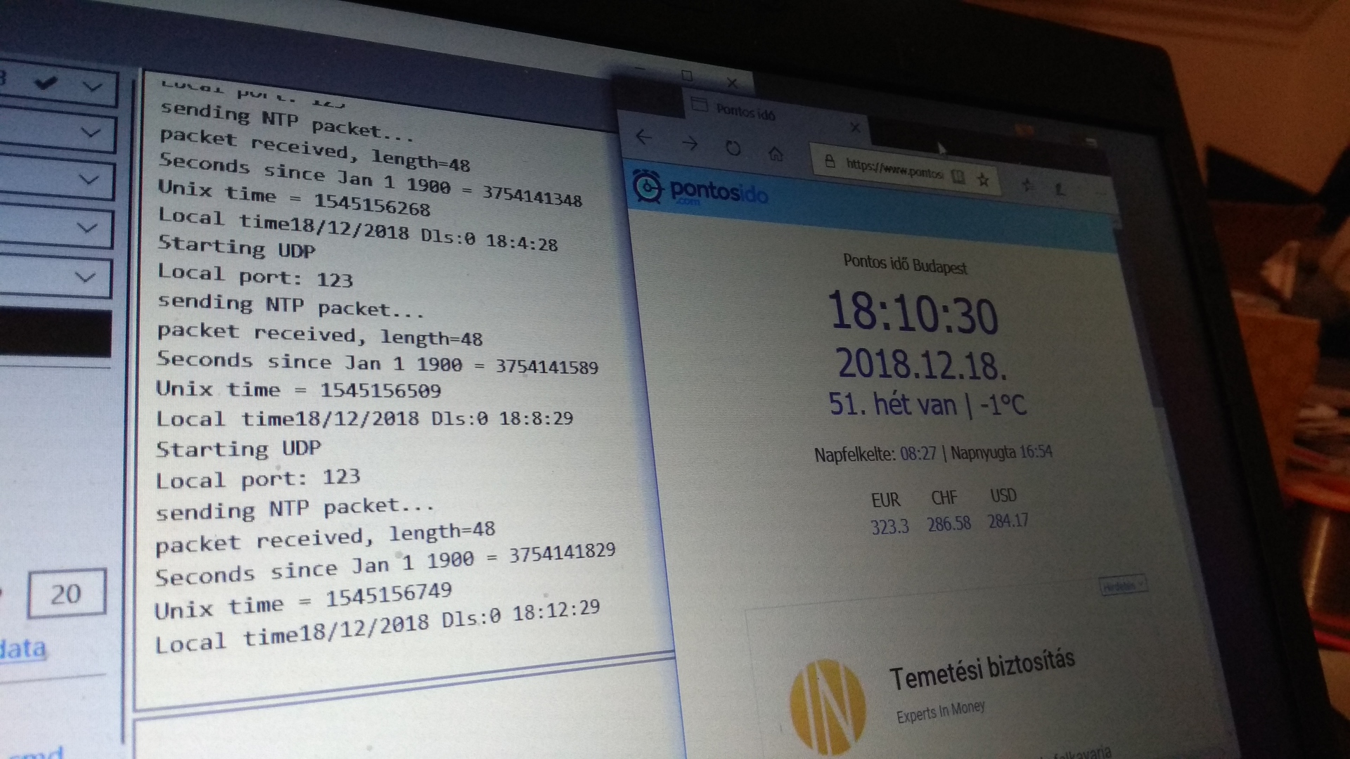

(#) Unfi hozzászólása Dec 18, 2018 /

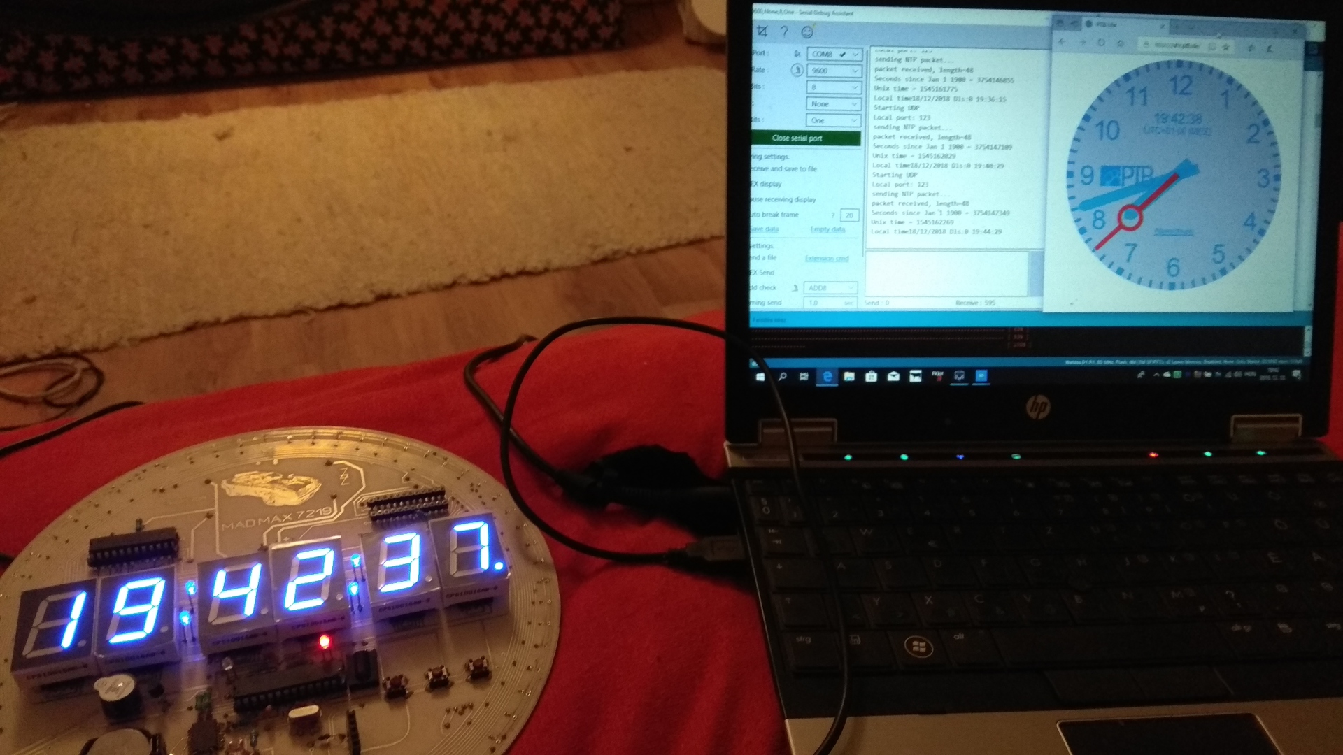

Sziasztok. Valaki megcsinálta már ezt a kapcsolást?
Nekem már sikerült beletölteni az ESP-be a programot, de nincs internet hozzáférése az eszköznek.
(#) sooty válasza Unfi hozzászólására (») Dec 18, 2018 /
Nem, ezt még nem próbáltam. D1 minivel csináltam ntp-s vevőt, ami uarton keresztül ad időszinkront a pic-es órának, gondolom ez hasonló, csak a dcf jelet is kipötyögteti egy lábon...
Igen. Nagyon hasznos lenne, ahol gyenge DCF vétel. A ino. szabadon letölthető, és sikerült is feltölteni. 1Hz-et ki is adja az egyik lábon.
(#) Unfi válasza sooty hozzászólására (») Dec 18, 2018 /
Ha az ino. fájlt megnézed, biztos tudsz segíteni miért nem csatlakozik a hálózathoz. Hálózat neve, és a jelszó be van írva, a telefon látja is, de azt írja nincs internet kapcsolat. Lehet valahol a kimenő jelet invertálni is.
Megnézem majd. Kíváncsi lettem, de nekem most csak d1 minim van, de azon is futnia kell.
Nem túl pontos... Mivel a dcf77 amugy is egy percet siet, ez a számítás pedig 3 perc alatt tudja beállítani az időt. A kimenetet még nem probáltam, de a szerverre, routerre rácsatlakozik gond nélkül.
Igen, a router az látja, és ki is jön a másodperces villogás. Rátettem a MuleV2 nixi órára, és nem állt be az idő.
A mule v2 invertált jelet vár, ugyhogy ezzel nem fog igy menni. Az én óráim meg 2 jó vétel után írják át az időt. Ahhoz meg kevés ideig ad jelet ez a szimulátor...
A programba nem lehet invertálni? A teljes cikk az Elektor 2018-03-04 számában jelent meg.
De biztos lehet, van itt egy LedPin nevezetű kimenet a DcfOut() függvényben kell kicserélni inverzre az értékeit.
Megnöveltem a kiadott percek hosszát eggyel, invertáltam a kimenetet (az én órámban is, hogy tudjak tesztelni) és megjött a szinkron... 1mp belül van a hiba.

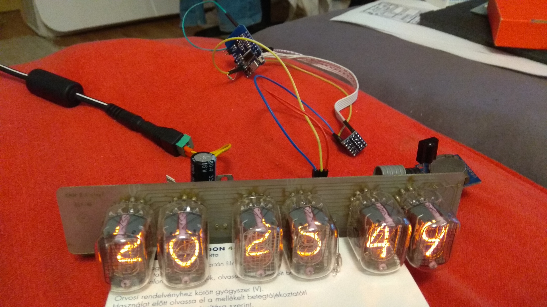

(#) sooty válasza Unfi hozzászólására (») Dec 18, 2018 / 1
Az invertáláshoz :
  1. //called every 100msec
  2. //for DCF77 output
  3. void DcfOut() {
  4.
  5.   if (DCFOutputOn == 1) {
  6.     switch (PartialPulseCount++) {
  7.       case 0:
  8.         if (PulseArray[PulseCount] != 0)
  9.           digitalWrite(LedPin, 1); // Ezt itt
  10.         break;
  11.       case 1:
  12.         if (PulseArray[PulseCount] == 1)
  13.           digitalWrite(LedPin, 0); // Ezt is
  14.         break;
  15.       case 2:
  16.         digitalWrite(LedPin, 0); // Meg itt
  17.         break;
  18.       case 9:
  19.         if (PulseCount++ == (MaxPulseNumber -1 )){     //one less because we FIRST tx the pulse THEN count it
  20.           PulseCount = 0;
  21.           DCFOutputOn = 0;
  22.         };
  23.         PartialPulseCount = 0;
  24.         break;
  25.     };
  26.   };
  27.
  28. }
És a setup () fügvényben a DigitalWrite(LedPin, HIGH) - re kell módosítani.
(#) kisgeri válasza sooty hozzászólására (») Dec 18, 2018 /
A kijelzési kép élőben összehasonlítva mennyire más így, mint ha a rendes katódja világítana? Utóbbi nagyobb felületű. De majd én is kipróbálom.
(#) mrbini válasza kisgeri hozzászólására (») Dec 18, 2018 /
Én próbáltam, de csak a neten található képekkel tudom összehasonlítani. Eltérés szinte nincs a képben. Csak egyszerűbb bekötni.
(#) sooty válasza kisgeri hozzászólására (») Dec 18, 2018 /
Nem láttam különbséget. Annyira pici a kijelzett szám...

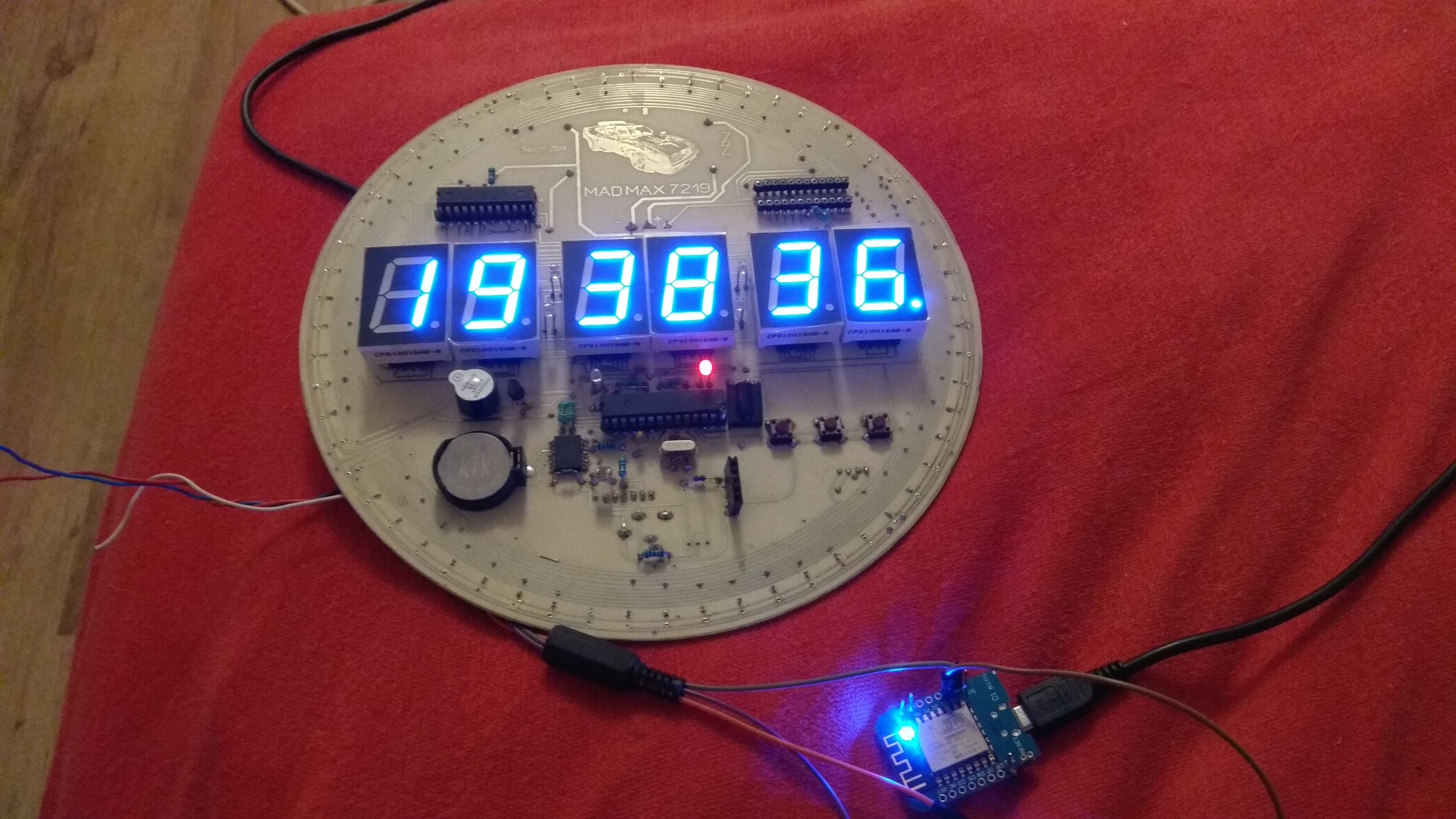

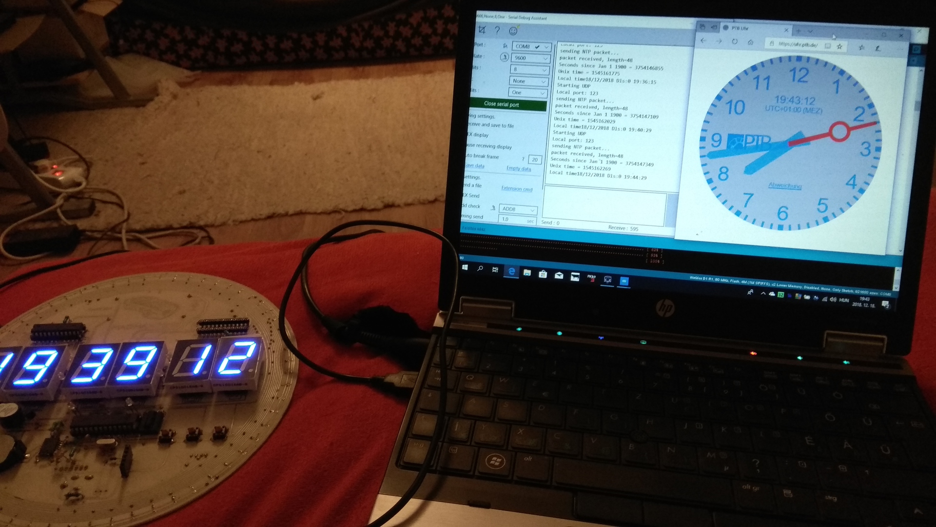

(#) sooty válasza Unfi hozzászólására (») Dec 19, 2018 /
Sikerült a mule v2-őt beszinkronizálni. Mivel a d1 minin nincs szintillesztés így egy fetes illesztőpanelt használtam. (majd rá kell aplikálni a d1 minire) Feltételezve, hogy az elektoros kapcsolás ugyanezt megoldja, csak a programban lévő hibát kell kijavítani, amit a kommentekben írt le az egyik felhasználó. A DLS bit beállításánál == van, amit = - re kell cserélni:
  1. //DayLightSaving bit
  2.   if (Dls == 1)
  3.     PulseArray[17+ArrayOffset] = 2;
  4.   else
  5.     PulseArray[18+ArrayOffset] = 2;

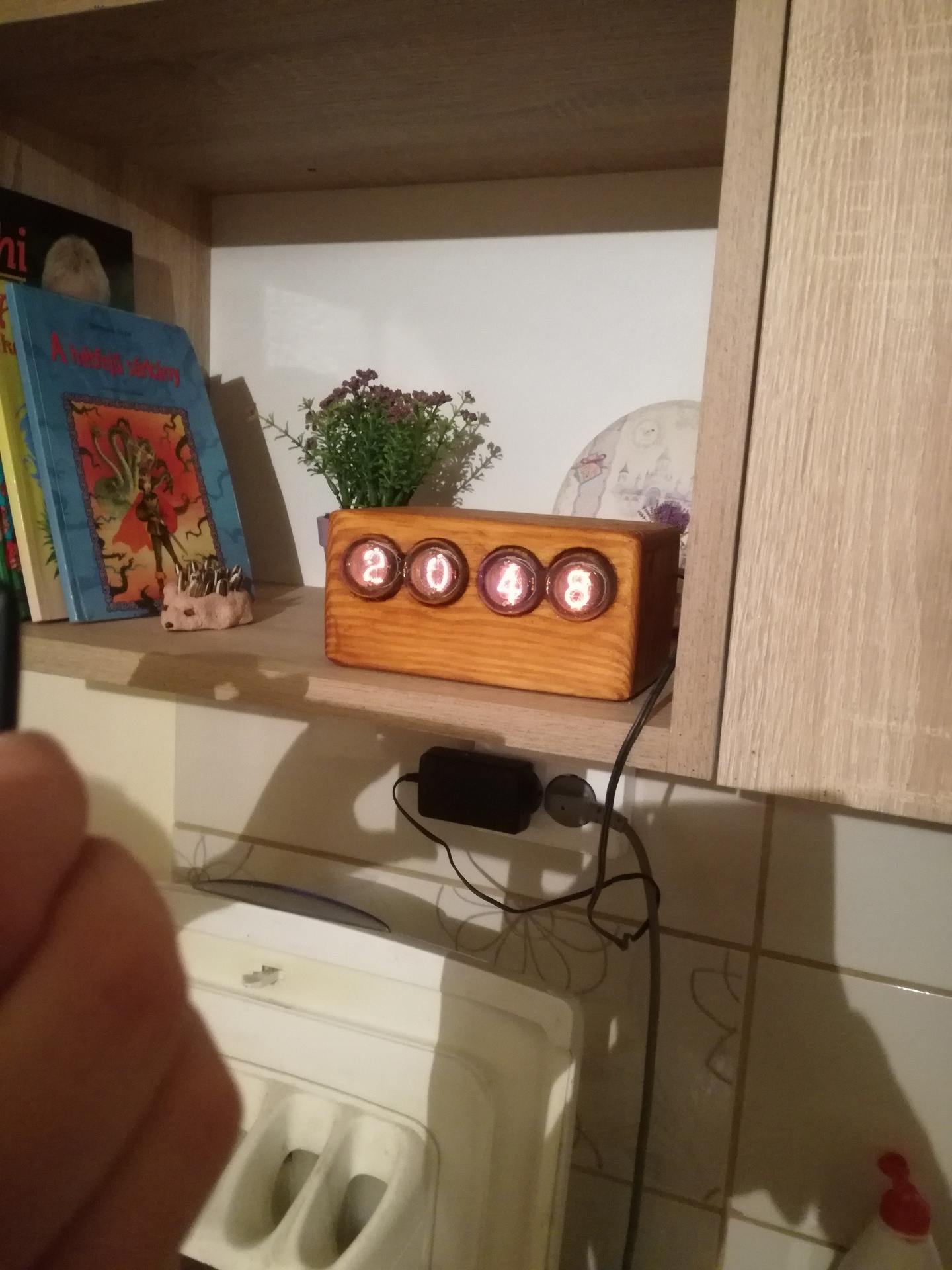

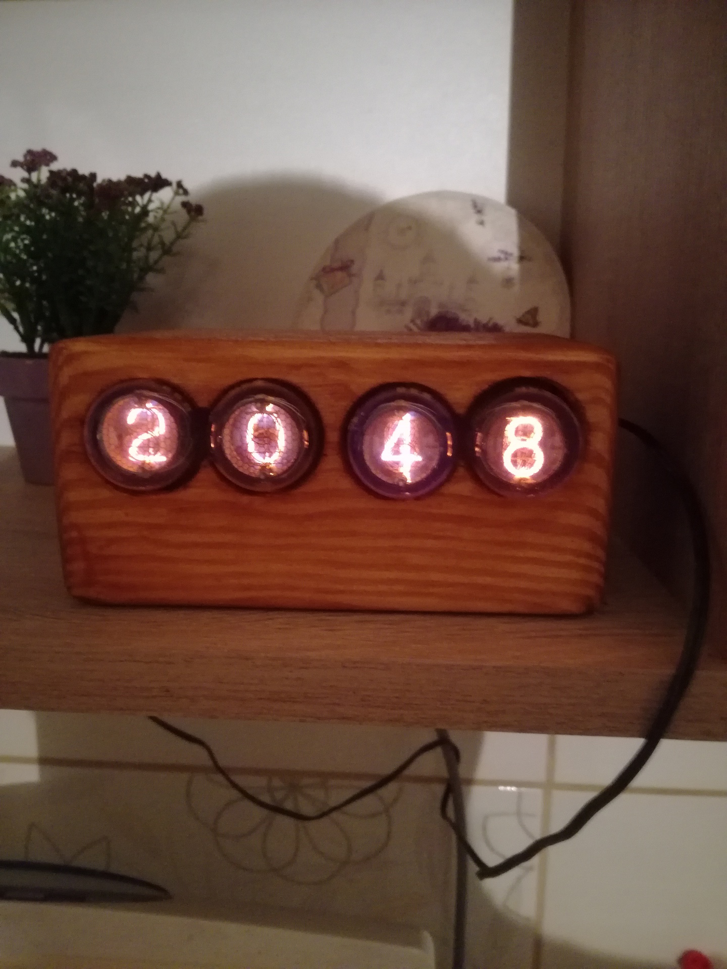

(#) madzagos hozzászólása Dec 19, 2018 / 3
Egy újabb óra készült el.
(#) janigel válasza madzagos hozzászólására (») Dec 19, 2018 /
Gratula.
Jól néz ki, szép munka.
A DCF vevő?
A hozzászólás módosítva: Dec 19, 2018
(#) sooty válasza madzagos hozzászólására (») Dec 19, 2018 /
Szép.
