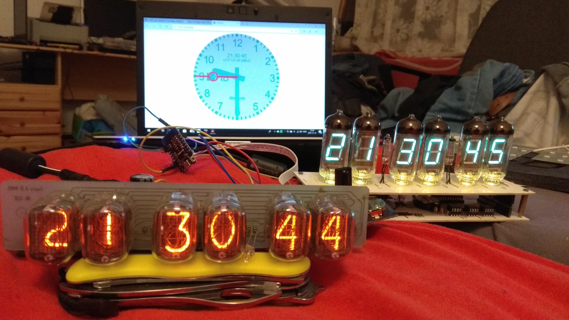

Esetleg ha visszaolvasol egy pár hozzászólást... Esp8266 alapu dcf szimulátor. Itt keccsölök vele két napja...
A hozzászólás módosítva: Dec 19, 2018
(#) janigel válasza sooty hozzászólására (») Dec 19, 2018 /
Ok, köszi látom.
(#) sooty válasza janigel hozzászólására (») Dec 19, 2018 / 1
Egész használhatónak tűnik. 1 mp-n belül van a hiba, de szerintem lehetne rajta javítani. A képen PTB hivatalos dcf77 idő és a GPS szinkronú órával összehasonlítva.

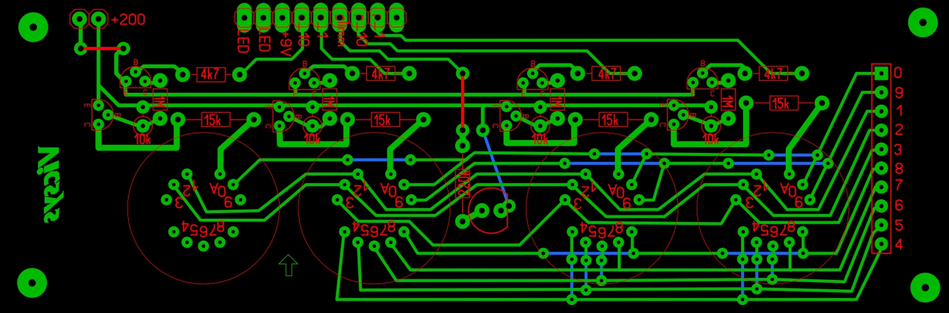

Segítsetek légyszi, mert elakadtam... építettem egy Overkill órát az oldalon lévő cikk alapján. Néhány dolgot változtattam:
- 16F84 helyett 16F628A-t használtam. Uwe Nagel oldalán megtaláltam a forrást, amit minimálisan módosítottam (cblock 0x20, Comparator off és az include fájl cseréje) MPlab-bal lefordítottam 628-asra. Fordításkor "Release" és Absolute kódot kértem.
- a kijelzőpanelt is kissé módosítottam, mert nem akartam alávilágító LED-eket és így egy kissé szellősebben mehetnek a vezetősávok. Az átkötések szigetelt vezetékből készültek és szereléskor alaposan ellenőriztem, mert kissé neccesnek tűnik a terven.
A hibajelenség: bekapcsoláskor nem 12:34-re áll, hanem 13:35-re. Az óra jár, de csak a páratlan számokat jelzi ki. Arra gyanakodtam, hogy a PIC 10-es lába és a 74141 3-as lába között állandó magas szint van valami miatt. A vezetősávra rácsipogtatva nem tapasztaltam sem szakadást, sem zárlatot a szomszédos fóliacsíkkal.
Megpróbáltam ezt a vonalat egy 10kohm-mal testre húzni (hátha lebeg), de nem segített.
A 74141-et kicseréltem egy másik működő (tom25-féle) Nixie órából kiszedettre, de ez sem segített. Kicseréltem a PIC-et is egy vadiújra, de ez sem hozott eredményt...
Van valami ötletetek, hogy hol lehet a hiba, mit nézzek meg?
Mellékelem az általam áttervezett kijelzőpanelt és a módosított asm fájlt, hátha mégis abban van a hiba. Most látom, hogy az asm fájl 4,194 MHz-es kvarcot tételez fel, én 3,2768 MHz-est használok. De szerintem ettől még működnie kellene, csak a pontossága lenne rosszabb.. vagy ez lehet gond?
Kösz!

(#) sooty válasza kistee hozzászólására (») Dec 26, 2018 / 1
Másik ötlet, hogy config biteket át kellene nézni, az mplab nem kapcsolta-e ki azt a kimenetet. Sanszos, hogy az LVP engedélyezve van és az fogja a PGM lábat. A kvarc csere csak a #define TICKS sorokban a 100-ast kell választanai, kivenni előle a ;-őt. Attól el kéne indulnia.
A hozzászólás módosítva: Dec 26, 2018
(#) kistee válasza sooty hozzászólására (») Dec 26, 2018 /
Köszi, ez volt a megoldás! Azon a lábon van az LVP is, azt is le kellett tiltani: _LVP_OFF
Most már 12:34-nél kezd.
Még egy kérdés: az Overkill óra milyen DCF jelet vár? Pozitív, vagy negatív logikásat?
Még egyszer köszönöm a segítséget!

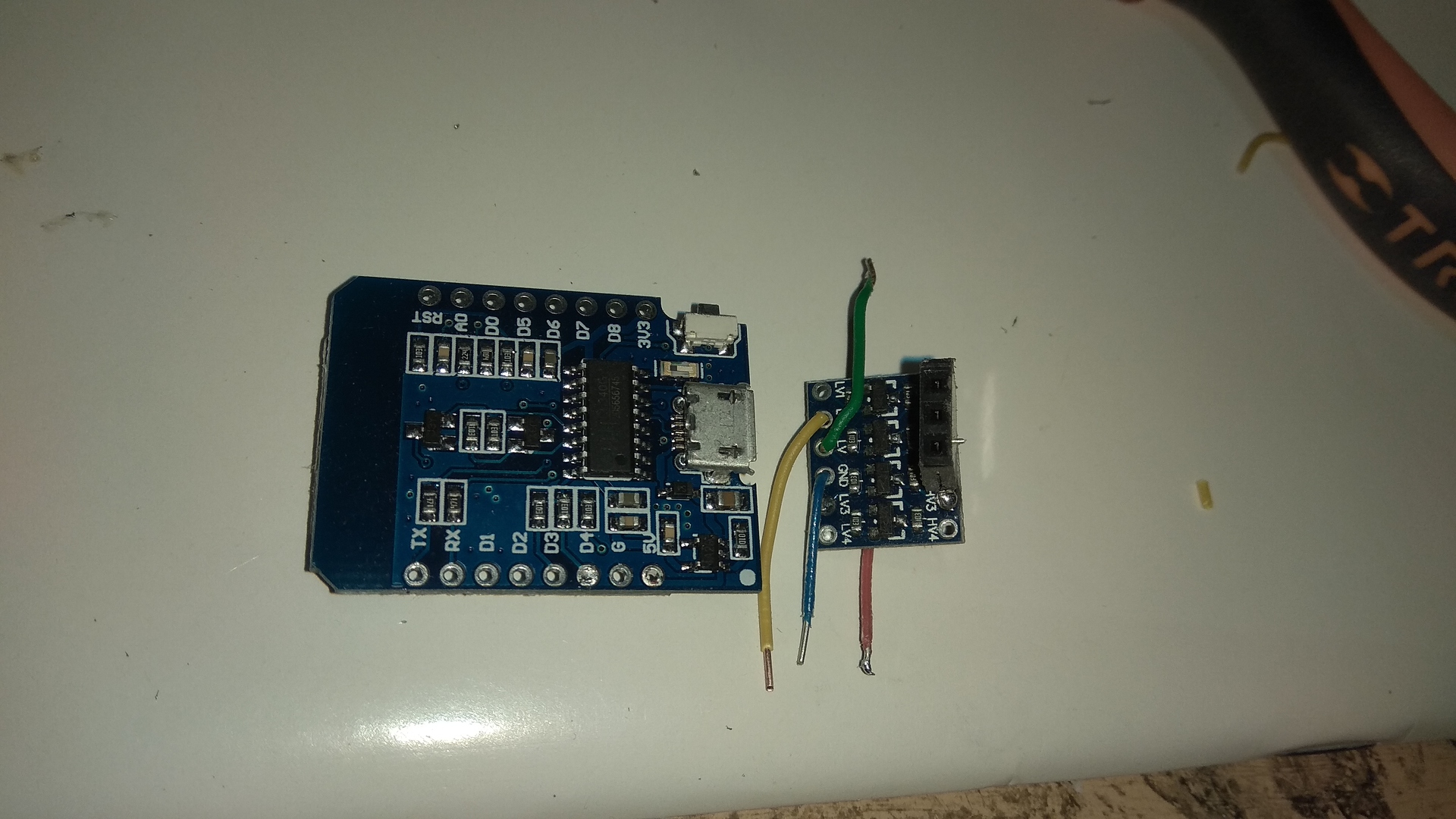

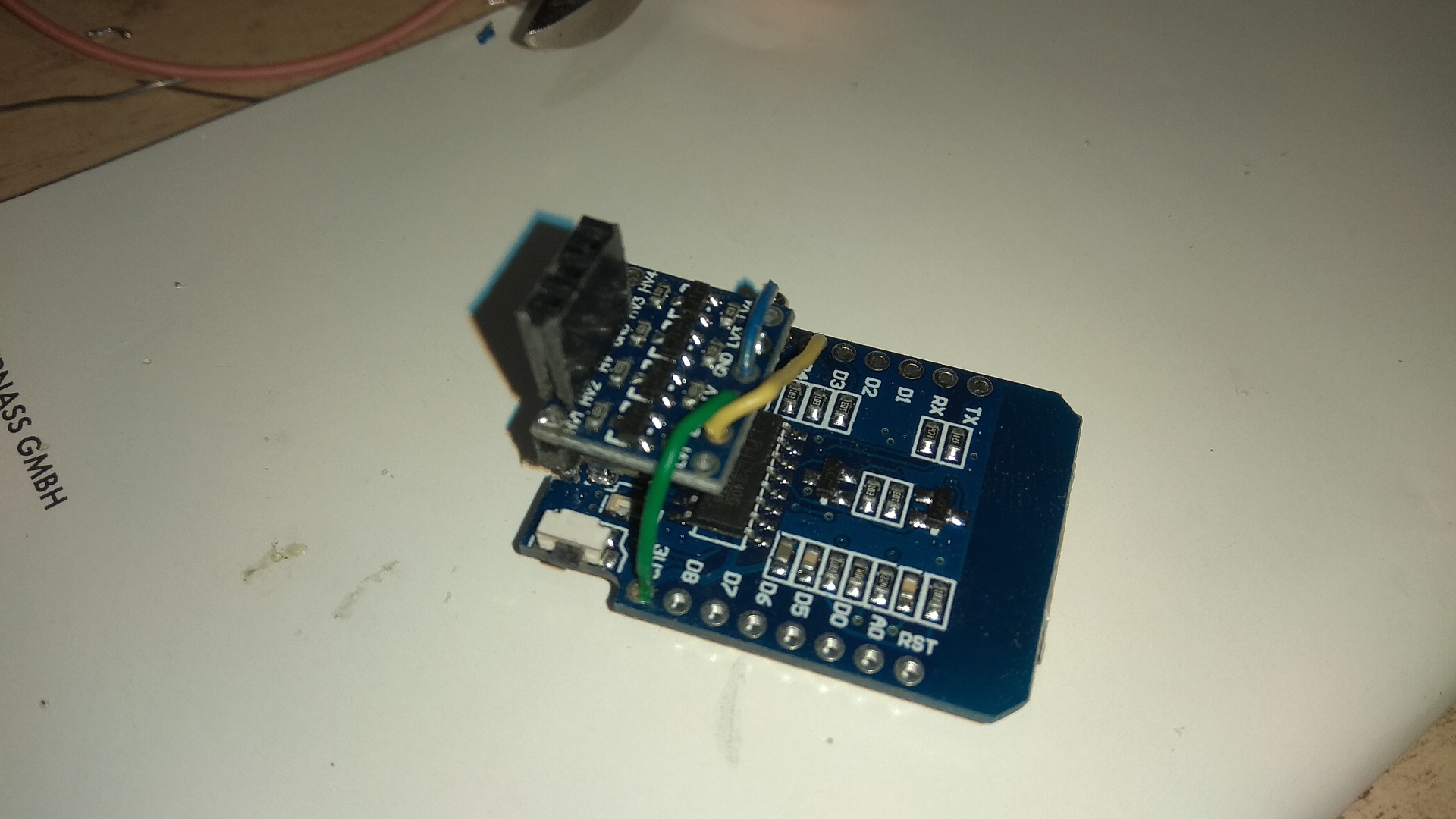

(#) sooty hozzászólása Dec 28, 2018 / 1
Az Elektoros DCF szimulátoron néhány módosítást végeztem, remélem előnyére. Íme a két .ino invertált és nem invertált kimenetre. D1 Mini -vel próbáltam azzal jól működik és könnyű is feltölteni rá a programot usb-n keresztül. A szintillesztést egy kis fetes panel csinálja és az egész a d1 minire lett felépítve. A működését mule v2 nixisórával próbáltam amiből a dcf bemenet 10k felhúzó ellenállását kivettem. A D1 mini 5v 3.3v GND lábaira értelemszerűen csatlakozik a szintillesztő HV, LV, és a két GND. Az óra dcf bemenete a HV2-re, a D1 mini D4/GPIO2 lába pedig a LV2 bemenetre megy.
