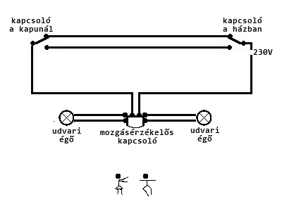

Most én többször átolvastam, mit szeretnél –és lehet, hogy most értettem meg?
-Hazaérsz, a kapunál felkapcsolod az udvari villanyt. Bemész a házba végül, utána lekapcsolod, vagy ha elfelejted, idő után magától lekapcsol.
-Kifelé menet: bent felkapcsolsz, kimész a kapun, kint lekapcsolsz, de ha elfelejtenéd, ugyancsak automatizmus legyen.
-De (!!!) ha kint maradsz az udvaron, kiiktatódjon az automatizmus, hiszen ott dolgod van, világosban szeretnél maradni –akár órákig is– de ha végeztél, ugyancsak automatikus lekapcsolás legyen.
-Nos, én első körben mégiscsak egy (azaz két) alternatív kapcsolót szerelnék fel, ami viszont nem direktben az izzóra, hanem egy mozgásérzékelős kapcsolón át kapcsolna. A felkapcsoláskor megkapná az első impulzust, világít az izzó a beállított idejéig, ha bent lekapcsolod, akkor tovább (többször) nem. Ha viszont nem kapcsolod le sem bent, sem kint, nyugodtan dolgozhatsz kint, sörözgethetsz, a mozgásérzékelő világosságban tart (ha jó fajta). Sőt!!! Ha sokáig söröznél, és elaludnál a kerti dikón, előzékenyen leoltaná a villanyt
Szerintem most ezzel fogok álmodni, tényleg felkeltetted az érdeklődésem rá!
A hozzászólás módosítva: Dec 27, 2018
(#) szs válasza szs hozzászólására (») Dec 28, 2018 /
Valahogy így gondoltam:
(#) Bakman válasza szs hozzászólására (») Dec 28, 2018 /
„ha kint maradsz az udvaron, kiiktatódjon az automatizmus, hiszen ott dolgod van, világosban szeretnél maradni –akár órákig is– de ha végeztél, ugyancsak automatikus lekapcsolás legyen.”
Van itt némi ellentmondás.
