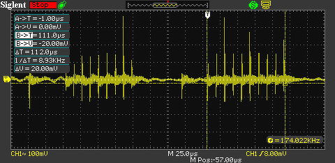

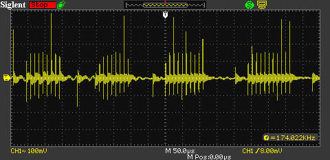

(#) djusee válasza Kovidivi hozzászólására (») Dec 31, 2018 /
Szia, gondoltam rá de sajnos nem járható, külső táp nem lenne esztétikus, készülék belsejében pedig nincs hely. Egyébként 24V + 12V(24V ágban van egy 20A os TO220 as tokozású dióda, 12V ágat egy SMD diódával egyenirányítják). Kár érte de úgy nézki hogy e-hulladék lessz.
(#) djusee válasza Ge Lee hozzászólására (») Dec 31, 2018 /

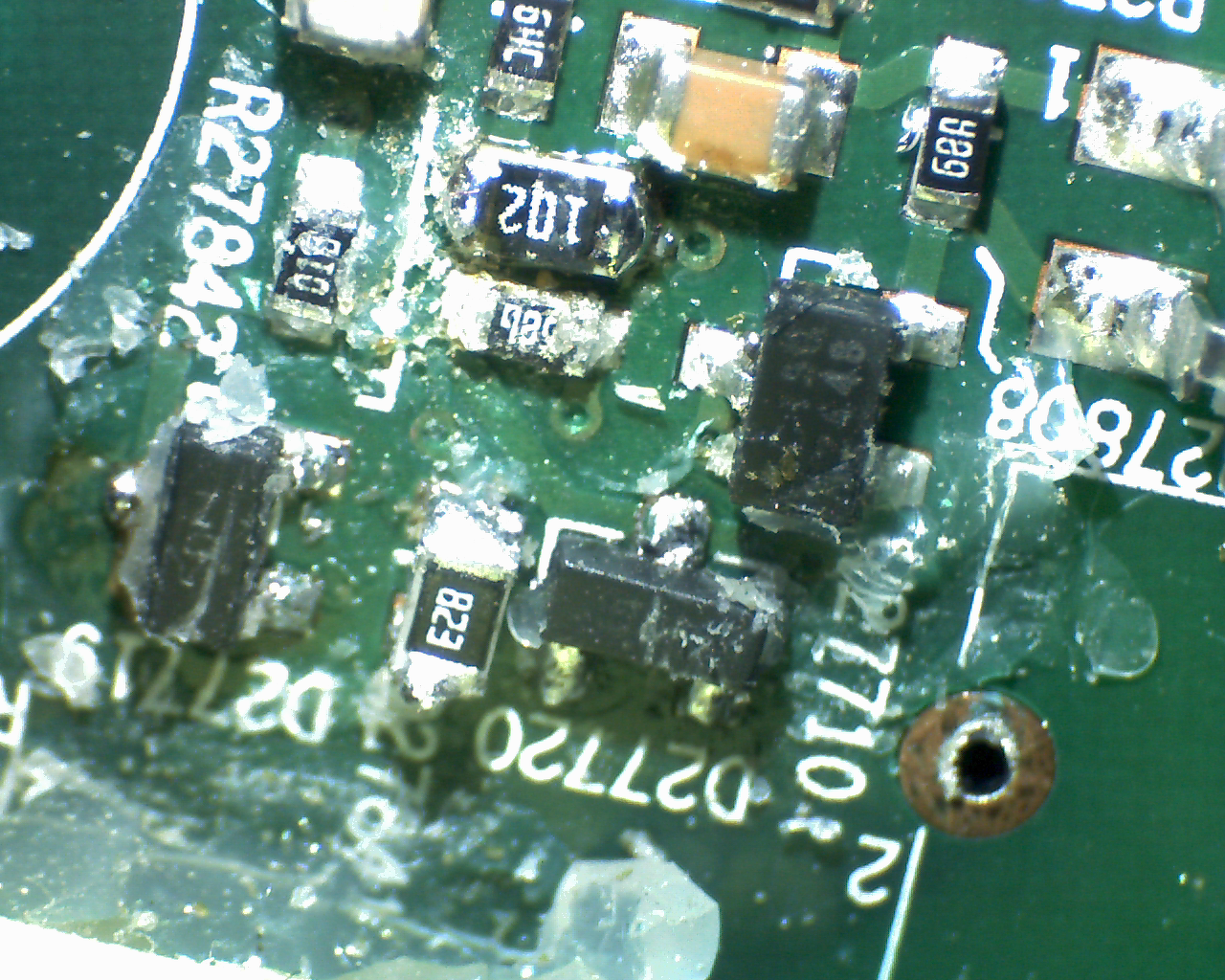

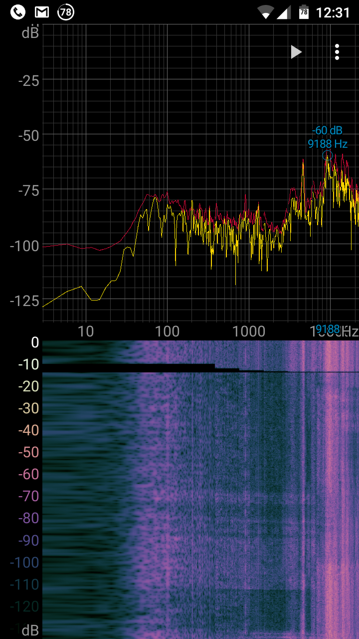

Én is elkókra gondoltam gondoltam, sajnos nem az. Sajnos nincs kép a jó állapotáról. A képeken a 12V -os ágon mértem az egyenirányító diódán. A folytó után már szép sima a feszültség. Telefonnal próbáltam felvételt készíteni a jelenségről, 9kHz es zajról.

(#) Ge Lee válasza djusee hozzászólására (») Dec 31, 2018 / 1
Nem tudni hogy mennyi a táp üzemi frekije. Ami a képen látszik az alapján egyértelműen burst-öl a táp, tehát vagy nincs terhelve, vagy ha terhelve van akkor valamelyik alkatrész hibás, mert ez nem lehet neki üzemi állapota. A hang, meg a 2,5 év használat alapján én azt mondom, hogy 1000% hogy nem a trafó hibás, hanem valahol egy elkó vagy dióda. Az elkónál nem mindig elég az ESR mérés, pláne ha az ember nem tudja hogy mennyi volt új korában. A gyári ESR mérőkön lévő diagram fabatkát sem ér, még közelítésnek sem jó. A visszáramos dióda meg csak kivéve a helyéről mérhető, akkor sem multiméterrel, mivel azok kis feszültséggel mérnek, és az ilyen dióda jellemzően 2-3V-nál nyit ki, fordított polaritáson. AVR-es alkatrészteszter általában észreveszi, kettős diódának látja. Ezt a tápot én így nem használnám, mert nagy rá az esély hogy rövid időn belül tönkre is fog menni.

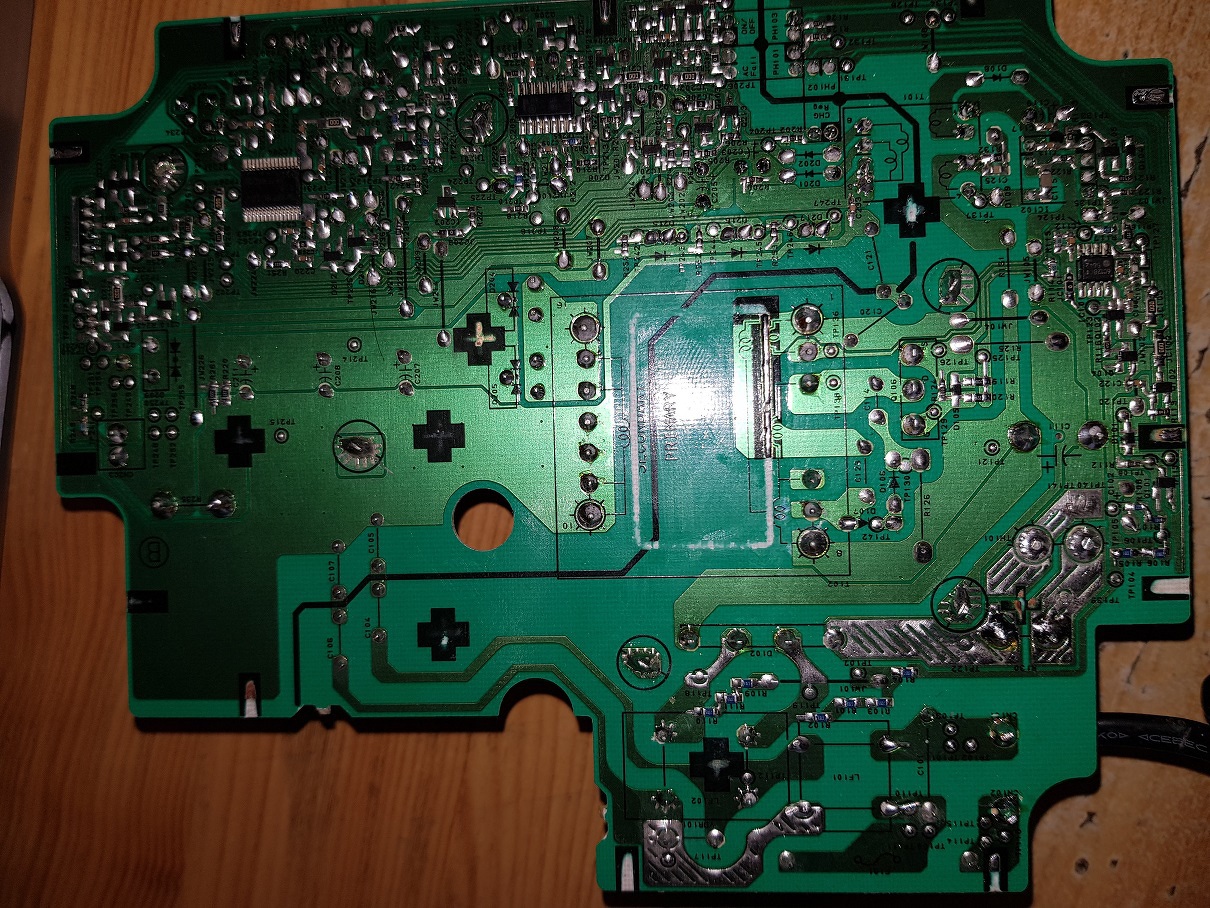

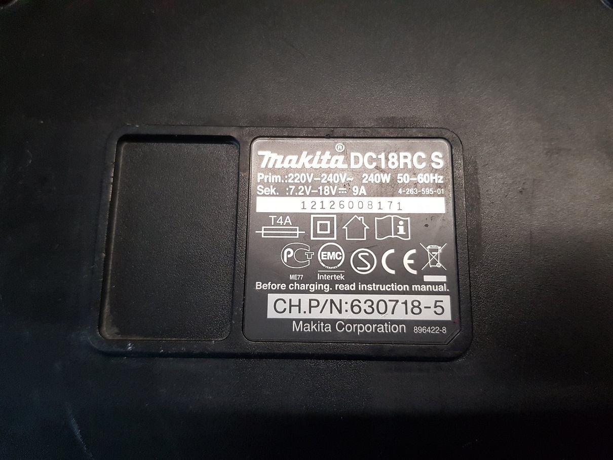

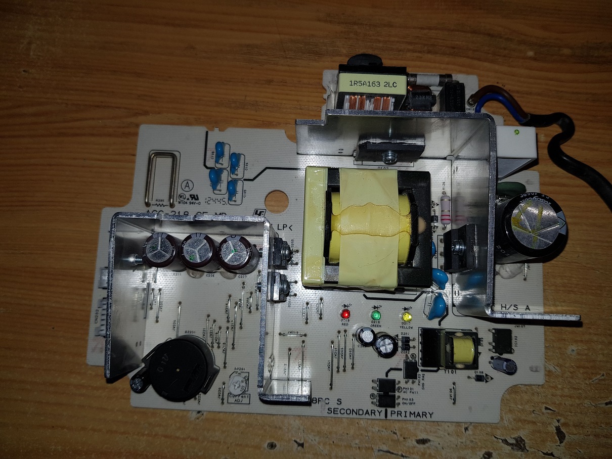

Adott egy makita dc18rc s típusú akku töltő. Ebben egy szabályozható tápegység van, ami 7,2-18V közötti tartományba szabályzott, akku függvényében, milyen van rajta.
Ezt a tápegységet manuálisan szeretném beindítani. Jelenleg a vezérlő IC indítja (D78F0501A), és állítja be a tápfeszt ill szabályoz. Ezt szeretném megkerülni, és manuálisan indítani a tápot.
A segédtáphoz MIP2k2 IC tartozik.
A fő táphoz 6C12804 feliratú IC tartozk, de erről a neten nem találtam semmit.
Ezt a részt kellene valahogy beindítani, és 16,7V környékére belőni.

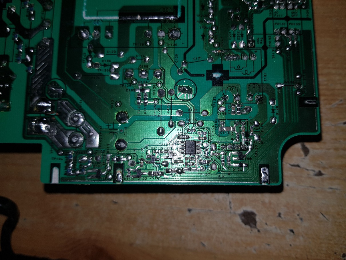

(#) djusee válasza Ge Lee hozzászólására (») Jan 1, 2019 /
Lerendem azt a pár elkót és majd kiderül. Amelyik diódát le tudtam forrasztani azt ellenőriztem az AVR es teszterrel, de a SOT23 -asokra már nem vállalkoznék hogy kiforrasztom őket. Szinte 90% -a felületszerelt, SMD kondenzátorok értéke ismeretlen.Burst-öl mert mérés idejére nem indítottam el semmit rajta tehát a végfok(nagyobb terhelés) nem használja a tápot de halkabb zene közben is jelen van a sípoló hang, nagy hangerőnél nem hallani a zenétől de megpróbálhatom terhelni a tápot pl. izzókkal hogy akkor hogyan viselkedik.
(#) Ge Lee válasza djusee hozzászólására (») Jan 2, 2019 /
Pedig épp ezek az apró diódák szokták megadni magukat, nem a nagyok amik hűtőn vannak.
(#) djusee válasza Ge Lee hozzászólására (») Jan 2, 2019 /
Hőlégfúvó híján tartok tőle hogy letöröm a lábát vagy túlhevítem a pici alkatrészt. Esetleg van bevált módszer az eltávolításra vagy a melegít , óvatosan feszít a járható út?
(#) _BiG_ válasza djusee hozzászólására (») Jan 2, 2019 /
Ónszívó szalaggal kell leszedni az ónt a felületszerelt alkatrészek forrasztásairól és lejön.
Persze, ne az olcsó vackot vedd, hanem amiben folyasztószer is van. Minél finomabb szálú, annál jobb. A felszívandó ón mennyiségéhez kell választani a szalag szélességét. A szélesebb vastagabb szálú szokott lenni.
(#) Ge Lee válasza djusee hozzászólására (») Jan 2, 2019 / 1
Vékony szárú csipesszel megfogod, a pákába beteszed a szélesebbik hegyet, teszel rá egy kis gombócnyi ónt, a két oldalát gyorsan felváltva melegítve 2-3 másodperc alatt le kell neki jönni. Az ón leszívása itt nem működik, mivel a láb alól nem fog kijönni az ón, az ott továbbra is tartja.

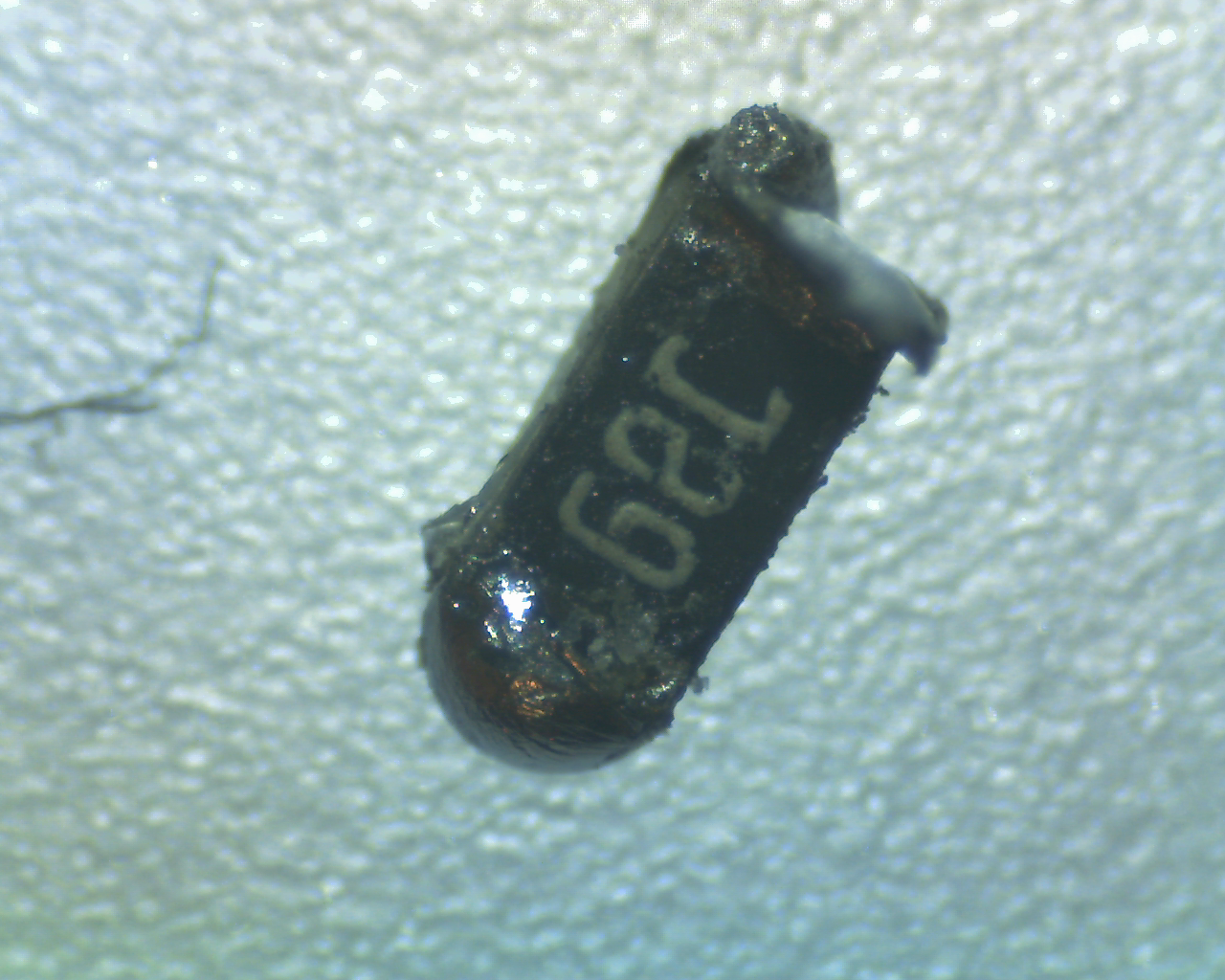

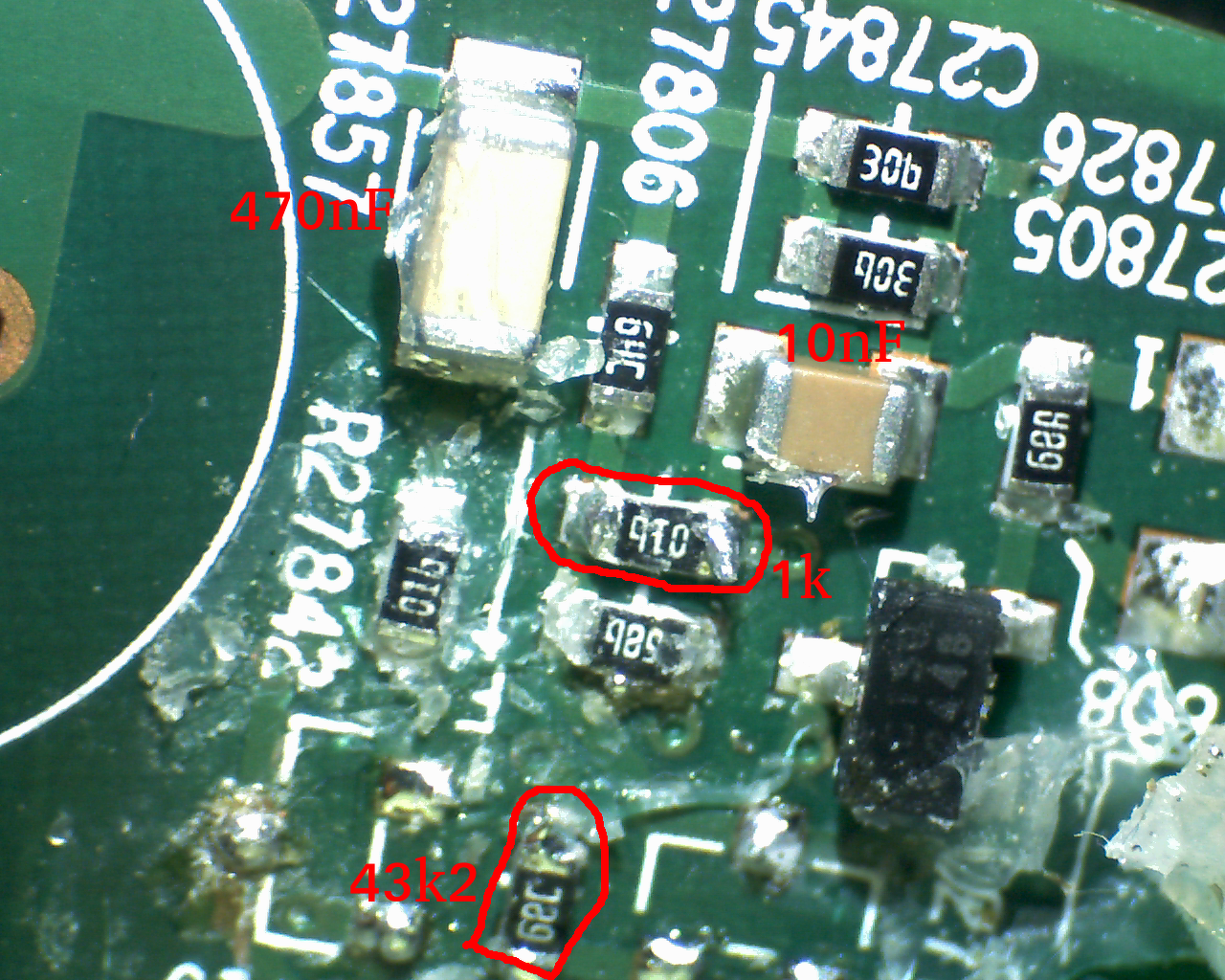

Köszönöm Ge Lee és mindenki másnak is aki segített. Én már feladtam volna az SMD végett de megadtátok a szükséges lökést hogy egyen engem a fene és neki essek kiforrasztásnak. 2 ellenállás volt szakadásban a feedback résznél, gondolom a szilikon ragasztó nem tett jót nekik a hőátadás tekintetében. Egyik ellenállás értékét csak párhuzamosítással tudtam elérni.
(#) djusee válasza djusee hozzászólására (») Jan 2, 2019 /
Helyesbítek, az egyik ellenállás kódját elnéztem, 68C helyett 62C -t láttam(49,9k - 43,2k), cseréltem a megfelelőre és holnap elindítom huzamosabb ideig megnézem hogyan viselkedik
