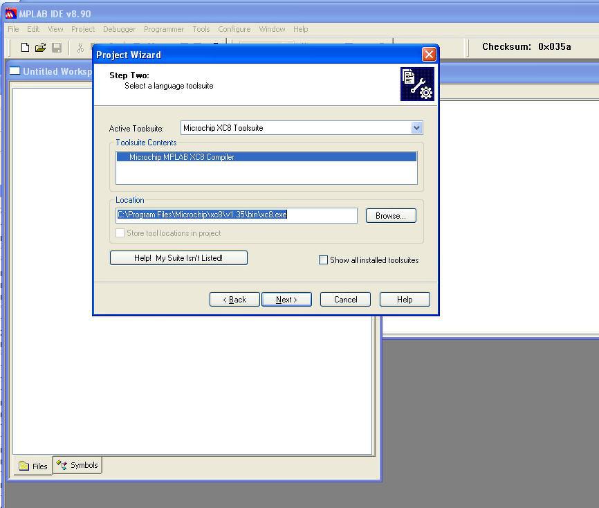

				Nálam az MpLab 8.90 és az XC8 1.35 kombináció még működött. Esetleg a mellékelt állományban levő kötegelt állomány végrehajtása (a fordító bin könyvtárából indítva) segíthet.
				Szia! Köszönöm a segítségedet! Kipróbáltam amit írtál de sajnos továbbra sem tudom kiválasztani az XC8 fordítót az MPLAB-ból. Leszedtem minden MPLAB-ot és fordítót, majd feltelepítettem az általad ajánlott MPLAB8.90-et és az XC8 1.35-öt, majd ahogy írod az általad küldött állományt lefuttattam az XC8 fordítón bin könyvárában, majd gép újraindítás , próba és sajnos nem látom az MPLAB fordító listájában az XC8 fordítót, ahogy a csatolt képen is látható.  Szerinted mi lehet a probléma? Ez a környezet: Laptop: win10, MPLAB 8.90, XC8 1.35-ös fordító, PICkit2, PIC16F877-es mikrovezérlő (lehet , hogy ehhez a PIC-hez nem jó az XC8?) Köszönöm előre is a segítségedet! Idézet: „...majd ahogy írod az általad küldött állományt lefuttattam az XC8 fordítón bin könyvárában...” Esetleg "Run as Administrator" kell hozzá. Nálam (a legmodernebb op. rendszer: Windows 10P azaz XP alatt) nem kellett... Más megoldás: MpLabX sok türelemmel + XC8
				Köszönöm! , próbálkozom még ezzel is és a CCS C vel is. Az MPLABX az első látásra tényleg nem volt szimpatikus
				Nézd meg, ki van-e töltve ez a táblázat, kézzel fel tudod-e venni az XC8 adatait.
				Köszi az infót! Sajnos valamiért a set language Tool Location blakk segítségével sem tudtam a telepített XC8-at felvenni az MPLAB ba. Egyenlőre az XC8- al kapcsolatos telepítési infókat félre teszem (máskor jól jöhet még). Viszont sikerült a CCS C fordító használatára megoldást találnom, így egyenlőre azt fogom használni. Köszönöm a segítségedet, és a korábbi bejegyzéseidet is , mert azok alapján tudtam elindulni a C -témában !
				CCS plugin MpLab 8.xx ill. MpLab X -hez. Hogyan telepítetted fel az XC8 -at? Előbb már fenn volt az MpLab8?
				Azt hiszem fent volt már az xc8 telepítése előtt az MPLAB8. Ugye  a lenti helyes sorrend a telepítésben? 1, leszedni minden mplab-ot 2, mplab8 telepítése 3, CCS plugin telepítése 4, XC 8 telepítés 5, Mplab-ban beállítani hogy a projektnél az XC8-at használja
				Elégnek kellene lennie, ha leszeded az XC8 -at, újraindítás után visszateszed. Esetleg egy régebbi XC8 -at feltenni, majd az 1.35 -öt. ... Régen volt már.
