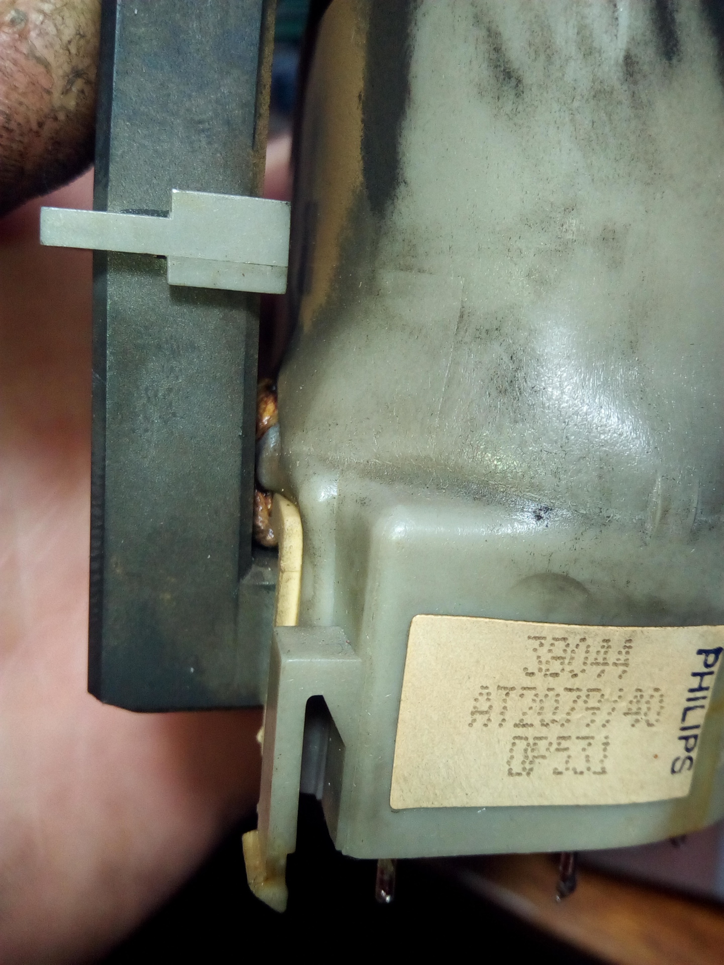

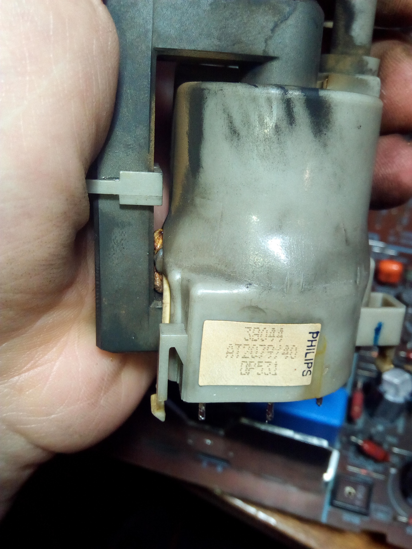

(#) mlaci989 válasza kadarist hozzászólására (») Jan 4, 2019 /
Üdv. Megjöttek a kondik. Kicseréltem az összes elkót tápegység primer ,szekunder oldalon. Semmi változás. 2545 pozíció számú kondin 28volt ami mérhető,a többin szinte semmi. Hogyan tovább?
(#) mlaci989 válasza mlaci989 hozzászólására (») Jan 4, 2019 /
Valamire haladok! Kivettem 5531 induktivitást és bejöttek a feszültségek. Nem sistereg a trafó. Erre lesz valami a 100volt útjában! Készenlét továbbra sincs.
(#) kadarist válasza mlaci989 hozzászólására (») Jan 4, 2019 /
Zárlat van a sortranzisztor körül. A 2448 elkó nincs fordítva bekötve, a sortranzisztor jó? Mérjél már rá a sortranzisztor (7445) kollektor-emitterére ohmmérővel.
Megvan ne keresd. Sortranzisztor jó. Elkókat mindent átnéztem,keresve a zárlat okát. A táp rész jó,beindult,várta a sorról a 8 voltot. Sajnos nem jött.. . Trafóról kijövő jelalakok gyönyörűek. Próbalámpával vizsgálódtam a nagy tv szaki és voalá:
Igen, sortrafó zárlat. Mehet a tévé a hulladékudvarba.
Ha lövök bele másik trafót,akkor működne?
Ha van ugyanilyen jó, akkor működhet.
Mivel már ennyi időt belefektettem,veszek bele egyet. Nem tudom mást is vitt-e magával a trafó?
A táp rész szépen működik. Most hogy megszüntettem a zárlatot,hangtalan.
Ha tudsz bele venni ilyet, akkor jó eséllyel működni fog a készülék.
(#) gaben62 válasza mlaci989 hozzászólására (») Jan 5, 2019 /
Teszel bele egy hasonló paraméterekkel rendelkező 110fokos képcsőhöz való sortrafót, és működni fog a tv-d, amennyiben a képcső is ok, 70-80%os, legalább.
ha jól látom HR száma 38044, ez alapján keress rá.. a helyes bekötésre.
A hozzászólás módosítva: Jan 5, 2019
(#) gaben62 válasza Apacs65 hozzászólására (») Jan 5, 2019 /
Amennyiben nincsenek feltüntetve feszültség értékek a panelon, akkor sem kell kétségbe esni, a kondik feszültségtűréséből, és a kiszolgáló ák. bekötéséből, mi hova megy, lehet következtetni, az értékekre.
(#) küzmös Gergely válasza mlaci989 hozzászólására (») Jan 6, 2019 /
Feldobod a kérdést, ezen fényképek valamelyikével mellékelve (sorszámmal, panelszámmal, képcső mérettel eltérítés fokával) a tanyára, és/vagy az elektroline.hu-ra. Megkérdezed szépen hogy kinél lenne elfekvőben bele való, és ha szerencséd van már küldik is postán, én még elektroncsöveshez is kaptam primert, szekundert is így.
A hozzászólás módosítva: Jan 6, 2019
(#) kadarist válasza küzmös Gergely hozzászólására (») Jan 6, 2019 / 1
Ha olvashatóak a trafón lévő címkék feliratai, akkor nyert ügye van.
(#) IQNUKU válasza mlaci989 hozzászólására (») Jan 6, 2019 /
Itt: Link
még van 2db. raktáron.
(#) mlaci989 válasza IQNUKU hozzászólására (») Jan 6, 2019 /
Köszönöm a segítő készségeteket de tényleg rendesek vagytok.
Találtam hozzá való trafót,szerencsére ép állapotban a trafó címkéje! Kedden meg is rendelem 1-2 nap még ideér és meglássuk mit produkál.
