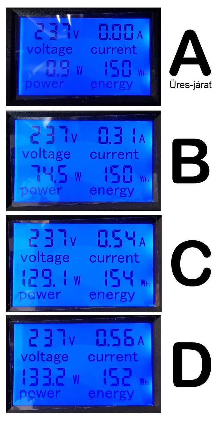

Segítséget kérek az egyik mért/számított érték értelmezésében.
A mellékleten lévő adatok egy 120 VA-es transzformátor néhány terheléséhez tartozik. A feszültség, áram és teljesítmény szépen szinkronban van, azokkal semmi gondom nincs, de a jobb alsó sarokban lévő kb. 150 Wh értelmezését keresem. (Az A-képen lévő valós áram 4 mA, ezért mutat nullát.)
Nagyjából független a terheléstől az érték, és pl. a C ábrán nagyobb az érték mint a D-n, pedig a teljesítmény az utóbbinál nagyobb.
Mi a helyes értelmezése ennek az értéknek?
(#) Bakman válasza Alkotó hozzászólására (») Jan 5, 2019 /
Az egy nullázható fogyasztásmérő. A képed csalóka, minden bizonnyal a C és a D fordított időrendben van.
A hozzászólás módosítva: Jan 5, 2019
(#) Alkotó válasza Bakman hozzászólására (») Jan 5, 2019 /
Akkor ha jól értelek, ez az összes mérés együttes ideje alatt próbált nekem valamilyen fogyasztási információt adni, és nem az éppen leolvasott pillanat adatai alapján?
Igen, jól érted. A panel elején van egy nyomógomb, azzal lehet valahogy nullázni. Egyszer volt nálam ilyen, onnan tudom. A módjára már nem emlékszem, de hosszú sé rövid gombnyomás is volt benne, ha minden igaz.
Most megnéztem, és az enyémen is van egy gomb. Nem túl nyilvánvaló, de egy mélyedésben van egy mikrokapcsoló, ami valamilyen eszközzel megnyomható. 1 normál nyomás ki-be kapcsolja a háttérvilágítást.
Adtak hozzá egy kis papírkát, de abban nem találtam nyomkodási utasítást. Ha valaki tudja milyen "menürendszer" érhető el akkor azt szívesen olvasnám.

(#) zosza18 válasza Alkotó hozzászólására (») Jan 6, 2019 /
Itt van a műszernek a leírása: LCD Panelműszer - Ebay
Nekem is van egy ilyenem, bár én még nem tetris-eztem vele.
„Specification:
Brand new
Test voltage: 80-260V AC
Working frequency: 45-65Hz
The working voltage: 80-260V AC
Maximum power: 100A / 22000W
The measuring accuracy: Class 1
Threshold setting Watt range: 0-22.0kW
The coil / current transformer color:sent at random
Function:
Measurement and monitoring of electrical parameters (voltage, current, kwh, watts)
Overload alarm function (more than watt alarm threshold, backlight flashing)
Current alarm threshold Preset function (can set its own current alarm threshold)
Power (kwh) button Reset function
When the power is off, the data is stored when it is on, the date continues
Large LCD screen in full display function (voltage, current, kwh, watts)
Backlighting function
About display:
Display interface. By the large LCD monitor voltage and current, kwh, watts, electrical parameters
1. Watts: the measuring range from 0-22kW
Less than 1 kW: 0.0-999.9W
Less than 10 kW: 1000-9999W
Less than 22 kW: 10.0-22.0kW
2. kwh: the measuring range of 0-9999kwh
Less than 10 kWh: 0-9999Wh
More than 10 kWh: 10-9999kwh
3. The test voltage range of 80-260v
Display format 80-220V
4. Current test area: 0-100A
Display format: 0.00-99.99A
Button:
Background lighting control
On / off can switch backlighting by briefly pressing
Power reset
Step 1: Press the button for 5 seconds, until the display flickers, then release the button
Step 2: Press the button again when the power (kwh) is reset to zero and no longer flicker
Step 3: If you press and hold the button for 5 seconds until it no longer flickers, power (kwh) does not erase data
Set the alarm (watts)
Step 1: Long press the button until the LCD screen display "SET CLR", release the button
Step 2: show the alarm (watts) value, press briefly, value (number) increase
Do not press the button for 3 seconds to set the setting switches to other bits
Step 3: long press the button (about 5 seconds) ----> the threshold to store the watts”

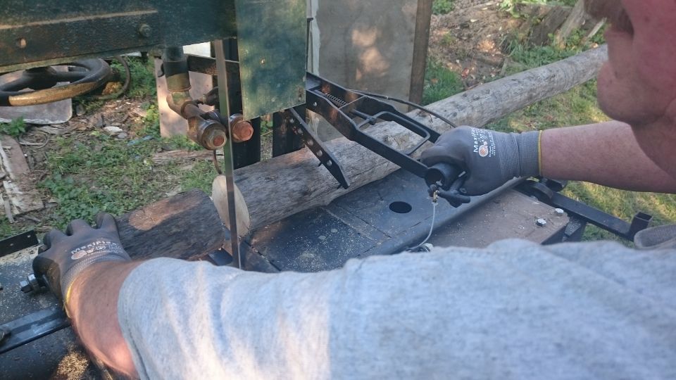

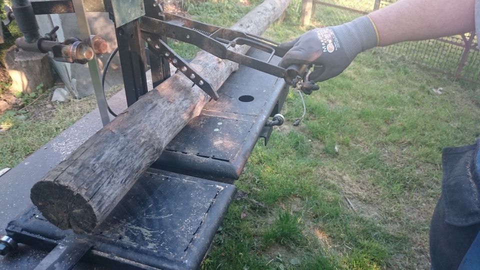

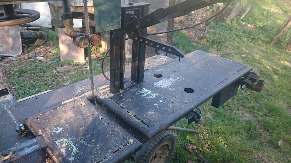

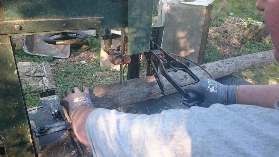

(#) Alkotó válasza jani1987 hozzászólására (») Jan 6, 2019 / 1
Erre a ravasz kérdésre csak magad tudhatod a választ. Én építettem és nagyon elégedett vagyok vele. De ehhez akkor voltak lehetőségeim, és fontos részben nagyjából tudtam is mit csinálok. Hozzáértés nélkül (ide nem elég ha tudsz .esztergálni, hegeszteni meg fúrni, a gépi funkciókat kell jól átlátni), semmiképpen ne fogj neki, mert csak bosszúság, rosszabb esetben baleset lesz a vége.
Illetve 3 fázisú hálózat nélkül se tudom elképzelni, az csak örök görcsölés lenne.
"Apró" kis szalagfűrészeket venni is lehet, amikkel ezt-azt meg lehet otthon dikicselni.
Fontos! A szalagfűrész az nem tűzifa vágásra való, de arra is jó lehet. Sokkal inkább hosszirányú szeletelésre van kitalálva.
