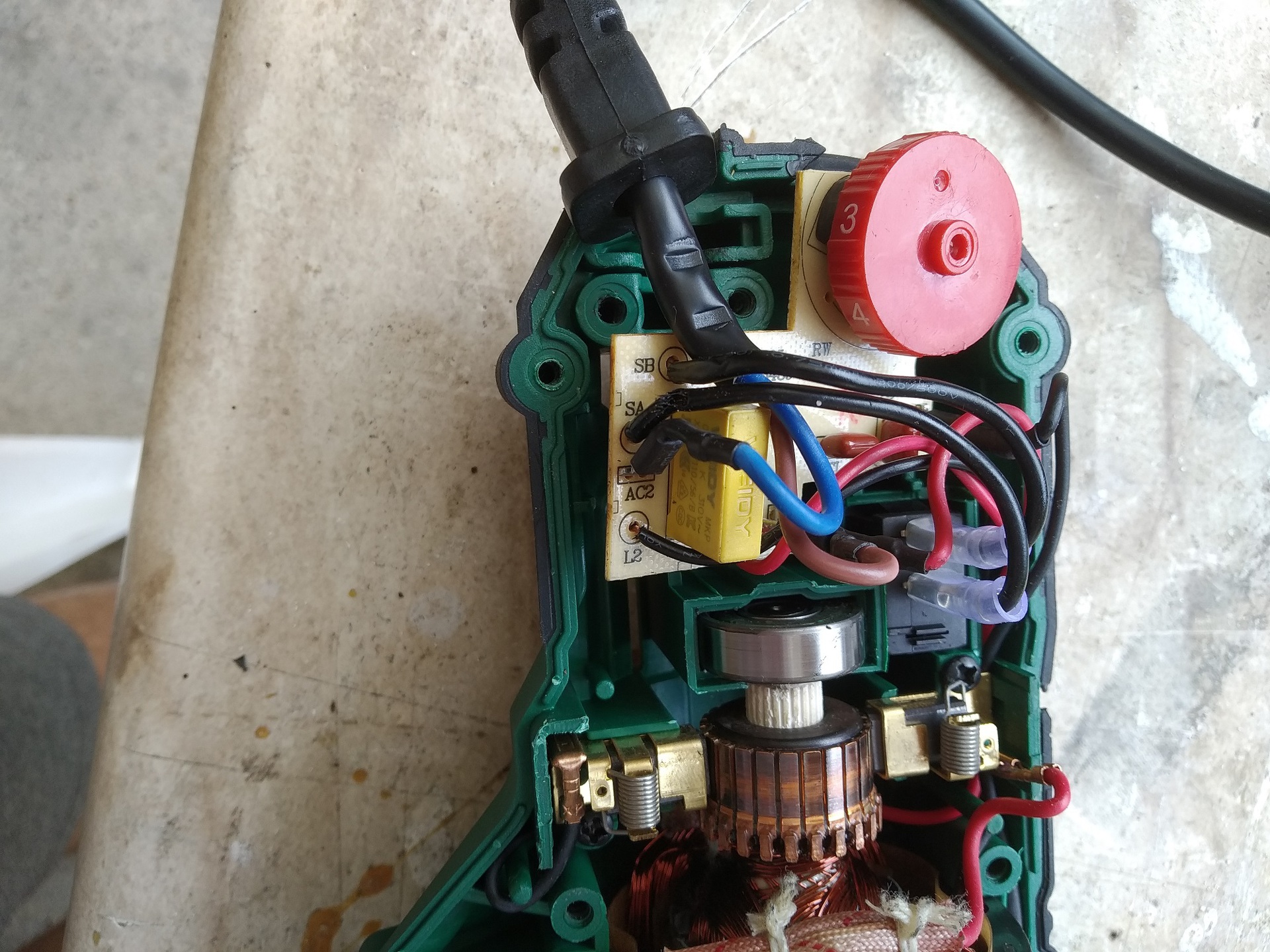

(#) bviktor válasza Gafly hozzászólására (») Júl 13, 2020 /

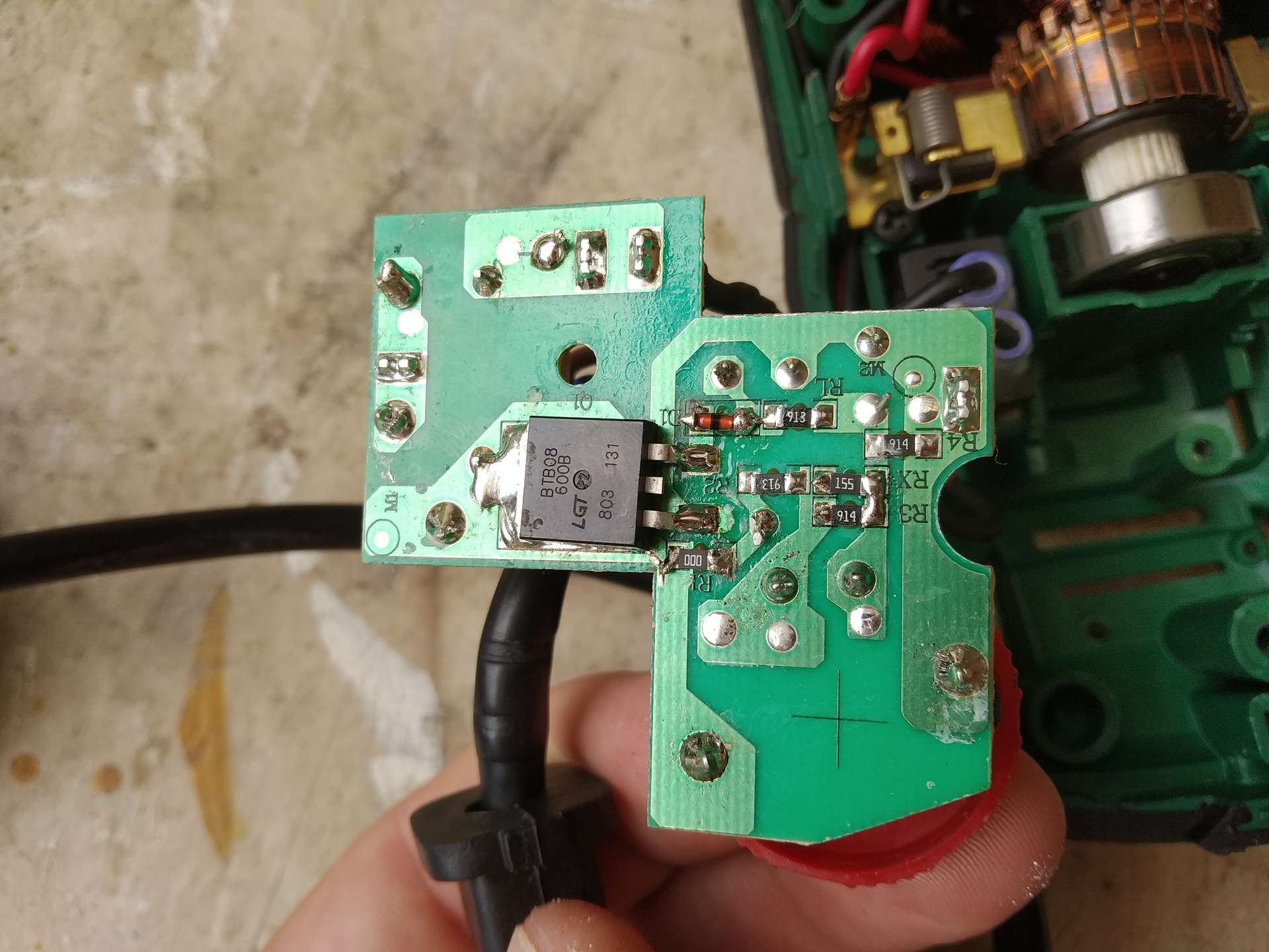

Szétszedtem a tekerőt... Azt hittem a külső pálya hiányzik de jobban megnézve valami fekete bevonat van rajta.
(#) Patópali válasza bviktor hozzászólására (») Júl 13, 2020 /
Az a szénpálya. Ohm mérővel összerakott állapotban ki kell mérni a működést.
A két szélső lábon 500KOhm -ot kell mérni, ha nem mérhető szakadt a poti.
A hozzászólás módosítva: Júl 13, 2020
(#) bviktor válasza Patópali hozzászólására (») Júl 13, 2020 /
Összeraktam, jól működik a potméter. Akkor valami más lesz a bibi.... Mi a következő lépés a hiba felderítéséhez?
(#) Epu2 válasza bviktor hozzászólására (») Júl 13, 2020 /
A triak. Vagy a trigger elem.
(#) bviktor válasza Epu2 hozzászólására (») Júl 13, 2020 /
Aha és egyszerűbben hogy én is értsem? A triak az a fekete bigyó amire BTB08 van írva? Miként tudom tesztelni hogy az lehete-e a hibaforrás?
Mi az a trigger elem?
(#) Epu2 válasza bviktor hozzászólására (») Júl 14, 2020 /
A triakot úgy tudod legegyszerűbben, hogy egy zseblámpa jellegő izzón keresztül adsz pozitívat a középső lábra, negatívot a jobb lábra. A balra egy 100 Ω-on keresztül szintén pozitívat. Akkor be kell kapcsolnia és úgy marad. A trigger elem egy diódának látszó tárgy, diak. Annak kimérése bonyolultabb. Egyik lába a bal triak lábra megy, a másik egy kondenzátorra.
(#) bviktor válasza Epu2 hozzászólására (») Júl 14, 2020 /
Rendben, köszönöm. Le kell forrasztanom a nyákról próba idejére vagy nem szükséges?
Szerintem nem feltétlenül, ha a G-re nem adsz közvetlenül feszültséget. Bal.

(#) bviktor hozzászólása Júl 15, 2020 /
Na tehát leforrasztottam a triak-ot és skori leírása alapján próbáltam tesztelni. Vagy én voltam béna vagy pedig rossz az alkatrész. Mindenesetre az a biztos ha kicserélem.
Az eredeti alkatrészen BTB08-600B felirat van, de pont ilyet nem találtam. Helyette van BTB08-600BWRG. Ez is jó?

(#) Epu2 válasza bviktor hozzászólására (») Júl 15, 2020 /
Jó. Választhatsz BTB10-et is 25%-al erősebb.
(#) bviktor válasza Epu2 hozzászólására (») Júl 15, 2020 /
Akkor legyen a BTB10, egy kis plusz nem árt. Viszont ha már rendelek a hestore-ból akkor többek között betennék a kosárba egy diak-ot is hátha nem jól teszteltem a triak-ot és kelleni fog. Azt hogyan tudom beazonosítani hogy milyen kell?
Egyébként hogy működik a triak ha le van vágva a középső láb? Ezért van a tetején forrasztva? Ezek az alkatrészek nagyon nem az én asztalom.
A második képen az a sárga kocka egy kondenzátor? Menne a kosárba egy olyan is.
Aha így már értem. (fogjuk rá ) Összeszedtem egy csomó dolgot a hestore-ból ha már rendelek márcsak egy alkatrészt nem találok, tudtok mondani helyettesítőt a képen látható kondenzátorra?

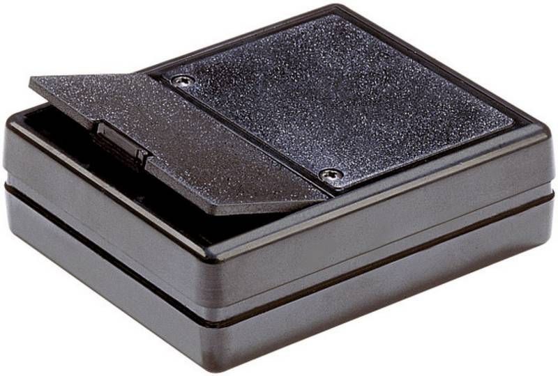

(#) csendes válasza tbarath hozzászólására (») Júl 16, 2020 /
A méretről: még a csatolt cucc is bele megy, +a 9V-os elem. A doboz 80x61x2mm 9V elemtartós.
Amit kapcsolni kellene DC9V, a kézi indítás nyomógomb, és akkus lenne a táplálás.
Szerintem az arduino lenne a jó választás, mert ahogy írod egyszerűbb a beállítása. (nekem egyformán kínai mind a 2-ő.)
