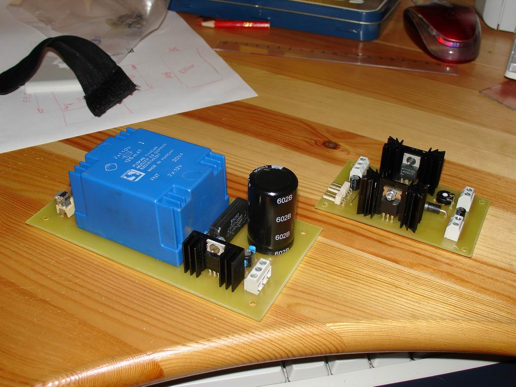

(#) vanzerr hozzászólása Máj 12, 2008 /
A mai napon folytattam a "Propeller Clock" készítését. Elkészült a Bázis áramkör a táp részét egy külön panelra készítettem el.
(#) vicsys válasza vanzerr hozzászólására (») Máj 12, 2008 /
Szép lett! Csak így tovább!!
(#) szamóca válasza vanzerr hozzászólására (») Máj 12, 2008 /
Igényes munka!
(#) vanzerr válasza vicsys hozzászólására (») Máj 12, 2008 /
Köszi mindenkinek, de azt hiszem a neheze még ezután kezdődik.

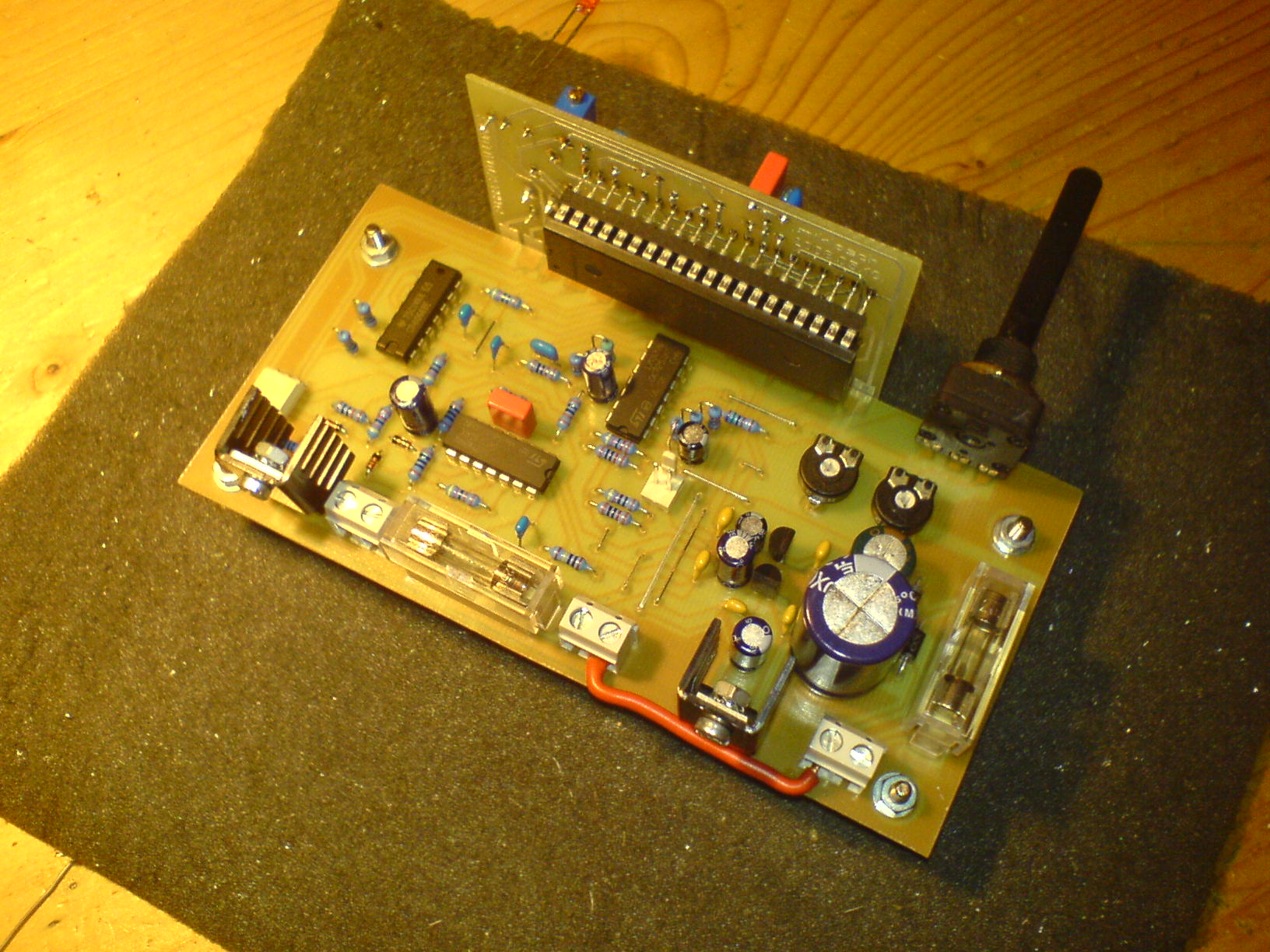

(#) miklosch hozzászólása Máj 13, 2008 /
Elkészültem Attila86 által közzétett Forrasztóállomás II.-vel. Egyenlőre csak az áramkör készült el, ami szerencsére elsőre tökéletesen működik! A dobozolás még várat magára, de hamarosan az is meglesz!
Köszönet Attila86-nak!
(#) Topi válasza miklosch hozzászólására (») Máj 13, 2008 /
Tökéletes, precíz :kalap:
(#) Frankye válasza miklosch hozzászólására (») Máj 14, 2008 /
Valóban szép munka!
Egyetlen, apró, kritikai észrevétel: Az átkötő vezeték (narancssárga, két sorkapocs között) nagyon közel van a hűtőzászlóhoz. Nem tudom, mennyire melegszik fel a zászló, de ha jelentősebben, akkor megolvadhat a vezeték burkolata! Célszerűnek látnám messzebb vezetni egy picivel. Amúgy egyebekben tényleg nagyon szép, profi munka, gratulálok! :kalap:
(#) Attila86 válasza miklosch hozzászólására (») Máj 14, 2008 /
Hmm... Ez még talán szebb mint az én panelom!
Hogyan ónoztad be a rezet ilyen szépen?
Ugyan abba a műszerdobozba szándékozod építeni mint amilyenbe én? Mert a weboldalamon közzétett előlapi matrica és a furatok pozícióját mutató kép akkor igaz, hogyha a kis függőleges panelon lévő fóliaszigetek teteje éppen a vízszintes panelnál van. Ezt elfelejtettem beleírni a cikkbe, de majd a napokban módosítom...
EZEN a képen látszik a dolog.
A páka hőmérsékletét hőmérős digimultihoz hitelesítetted már? Ha igen, akkor légyszives tedd meg hogy megméred hogy nálad az ICL7107 35-ös és 36-os lábai közt mekkora feszültség mérhető!
(#) hapro válasza Attila86 hozzászólására (») Máj 14, 2008 /
Szerintem kémiai ónozó folyadékkal.
(#) miklosch válasza Attila86 hozzászólására (») Máj 14, 2008 /
A paneleket kémiai ónozóval kezeltem, de előtte alaposan letisztítottam. A függőleges pozícióra nem figyeltem, ezért terveznem kell új előlapot hozzá, és az M30-as dobozba szeretném beletenni én is. Hitelesítettem már hőmérővel és a két láb között 0,978 V van. Azt vettem észre, hogy néha "beragad" a beállított hőmérséklet mutatása, és csak nagy nehezen, néha csak újraindítással mutatja az aktuális hőt. Nálad mennyire melegszik a 7805 zászlója? Mert nekem 75-80°C-os, ami szerintem kicsit sok.
