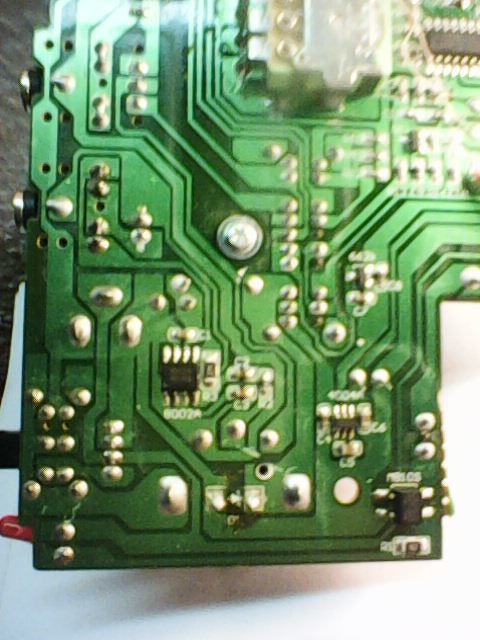

Honnan lehet látni hogy zener ?
(#) sany válasza tnl hozzászólására (») Okt 27, 2018 /
Nem látható, csak a csatolt képen szereplő panelon látható a rajzjele. Abból gondoltam.
A hozzászólás módosítva: Okt 27, 2018
(#) tnl válasza sany hozzászólására (») Okt 27, 2018 /
Így már értem! Mondjuk az látszik hogy dióda de más nem.
A Zener dióda hivatalos rajzjele nem ez. De érdekes a kínaik így szokták jelölni. Legalábbis is én így szoktam megismerni a paneleken. Vagy amerikai jelölés.
Én csak diódáról beszélek, a rajzjelet nem láttam, Kis üveg valami belsejében
piros valami
(#) aramis válasza elektroncso hozzászólására (») Okt 27, 2018 /
Biztos hogy zener a panelen jelölve van csak a foton nem látszik

(#) sany válasza aramis hozzászólására (») Okt 27, 2018 /
Sajnos mérés nélkül nem fog kiderülni, hogy hova is csatlakozik.

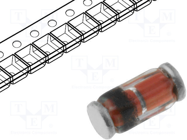

(#) aramis válasza sany hozzászólására (») Okt 27, 2018 / 2
eEz az a dioóda. Mmegvan a helye is a fotoón, a poti alatt.
TZMB5V1-GS08 Dióda: Zener; 0,5W; 5,1V; SMD; szalag; MiniMELF | INFO | PDF

(#) sany válasza aramis hozzászólására (») Okt 28, 2018 /
Nagyszerű.
Már csak azt kellene megtudni , miért forrasztotta le magát?
Ha jól látom a dióda anódja a kapcsolóhoz megy. Ha innen kapta az egyik részegység is a tápot , akkor az is károsodhatott, abban pillanatban, amikor "elengedtette magát" a dióda.
(#) aramis válasza sany hozzászólására (») Okt 28, 2018 /
Megvan a miért, ugyanis a táp vezető zsinór vizsgálata ki mutatta. Nnagyon vékony kis huzalpár, a csatlakozó dugasz kb. 3 cm, zárlatos volt, összeégett . gGondolom, ennek következménye a pillanatnyi robbanás és dióda leválás. . eEgy hasonló dióda hozzáérésével és elemről indítva már adott némi hangot, azért nem hiszem hogy károsodott valamelyik alkatrész. Bár még ezt a diódát még be kell szereznem.

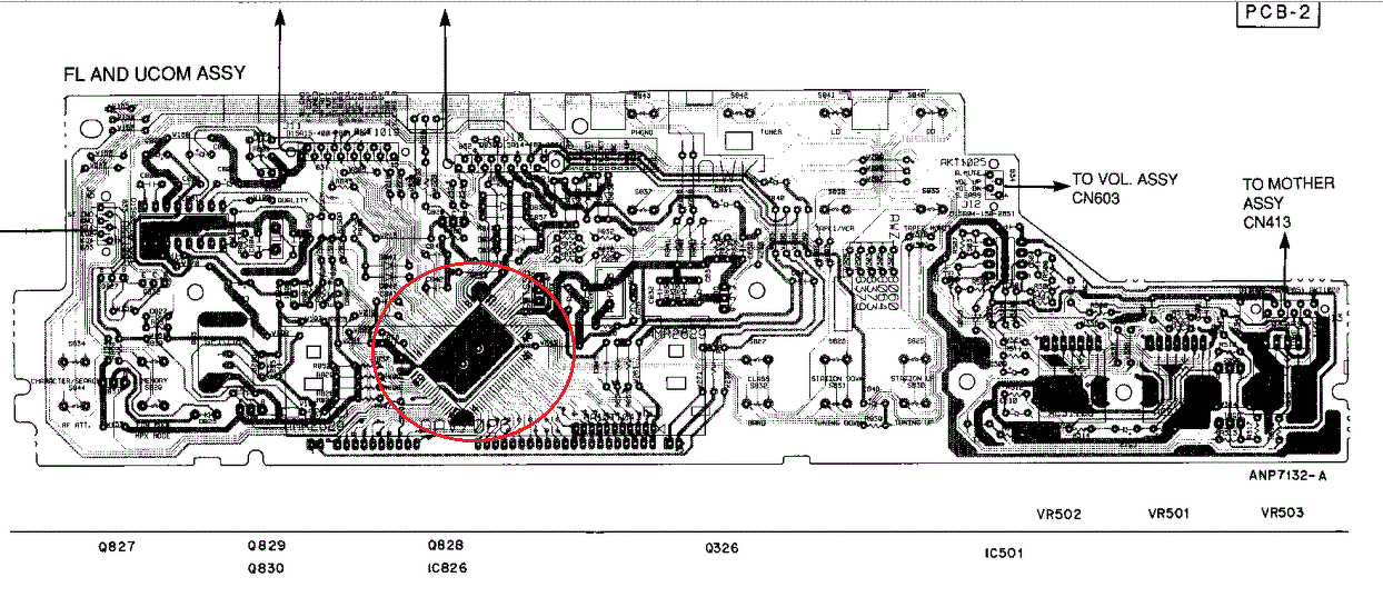

(#) pedro7 hozzászólása Jan 13, 2019 /
Pioneer vsx405 asztali tunerben milyen alkatrész biztosítja a rádióállomások memorizálását ? Mert elfelejti a beprogramozott állomásokat.Valami pici akkut keressek ? Vagy más alkatrész ?
(#) reloop válasza pedro7 hozzászólására (») Jan 13, 2019 /
Szia! Az áramköri funkció alapján a kapcsolási rajzon bekarikázott kondenzátorra tippelek. A pontos helyét, a dokumentáció homályossága miatt sajnos nem tudom megadni, így a beültetési rajzon a valószínűsíthető helyét jelöltem.
Ha rátalálsz, olvasd le a kondenzátoron szereplő adatokat!
