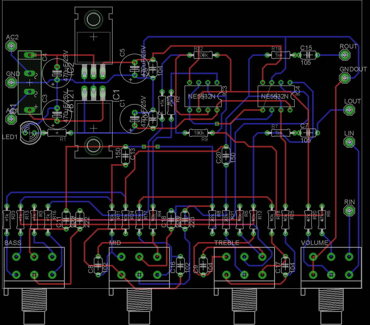

Rendeltem egy pont ilyet, pont tőle. Adtam 2x20V-ot neki, rákötöttem előbb a tv-re, aztán a telefonra. Őszintén szólva csalódott vagyok. Annyira jelentéktelen a mély és a magas oldalon az állítási lehetőség, szinte mintha nem is lenne. Oda kell figyeljek hogy észrevegyem a különbséget. Én rontottam el valamit vagy ez ennyit tud? Lehet valahogy upgrade-elni? Kapcsolási rajz van róla valahol? Rádiós fejhallgatóra szánom.

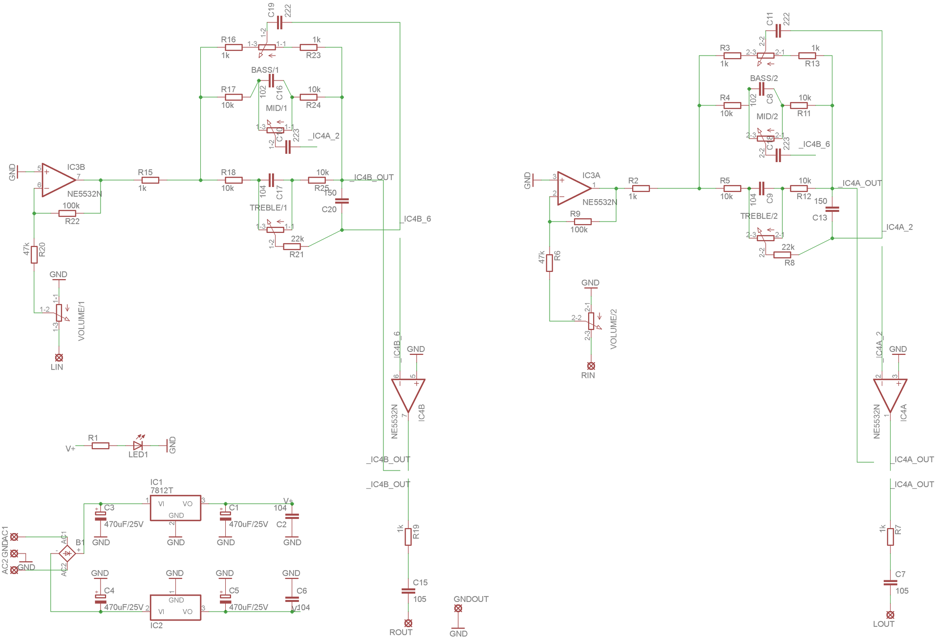

Két napomba került, de visszarajzoltam!
Lehet hogy van benne hiba, próbáltam a tökéletességre menni. Ami nekem feltűnt, hogy a mid szűrőköre mintha kereszbe lenne rákötve az erősítőre. Ettől még nem értem miért nem megy rendesen. A rajzon pár helyen meg van szakítva a vezeték, ezt az átláthatóság kedvéért tettem, de mindenhol oda van írva a vezeték neve. A panel alsó része teljesen megegyezik az igazival, a tápnál csaltam egy kicsit, mert nincs álló 7912 a könyvtárban. Párhuzamosan rajzoltam mindkettőt hogy kevesebb legyen a hibalehetőség. Ettől még van benne eltérés, mert mintha három rétegű lenne a panel, pár vezetéknek nyoma sincs, pedig összesípol. Szóval biztos van benne amit nem vettem észre, de legalább látszik hogy mégis mi ez. Kérlek mondjatok valami okosat hogy mit csináljak vele! Üdv!
A hozzászólás módosítva: Nov 4, 2018
(#) sargarigo válasza sargarigo hozzászólására (») Nov 4, 2018 /
Most hogy jobban megnézem, lehet hogy nem is a mid van elcserélve, hanem a másik kettő. Bemegy mint bal, aztán kijön mint jobb (a bass és a treble). Ilyen módszeresen elrontottam volna? Ettől még nem tudom állítani..

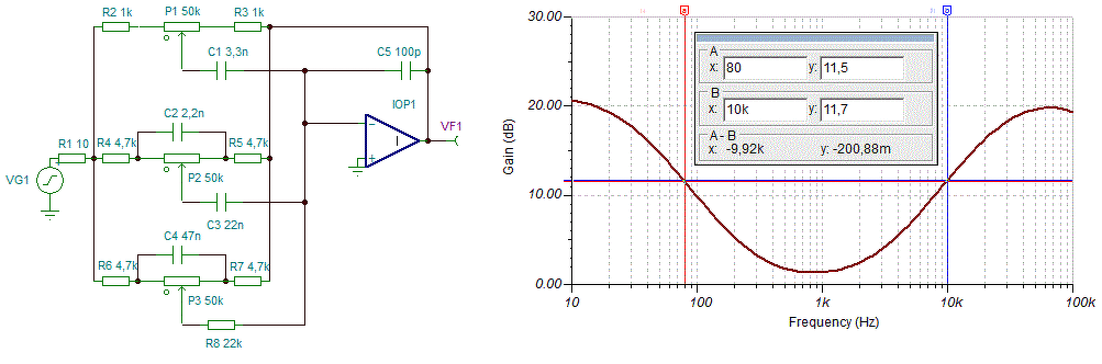

Még egy kérdés maradt, milyen értékűek a hangszín potenciométerei?
Beírtam a szimulátorba találomra egységesen 47 k-t, így működik valamelyest. A magas és a mély elég a sávszélekre szorul. Az értékek ismeretében mutatom majd az átviteli ábrákat.

(#) reloop válasza sargarigo hozzászólására (») Nov 4, 2018 /
Erősen figyelve egy kis magas emelésnek érzékelhetőnek kéne lenni. A markerek a 80 Hz és 10 kHz kiemelését mutatják. A magas (P1) és a mély (P3) feltekerve, a közép középállásban.
Számolok alkalmasabb ellenállásértékeket...

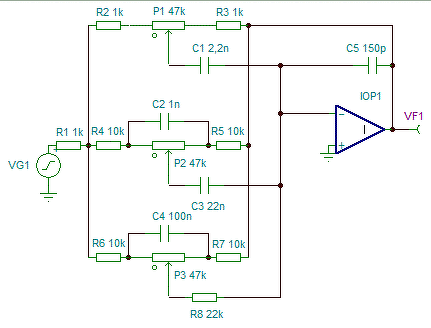

Rendben, akkor úgy számolok.

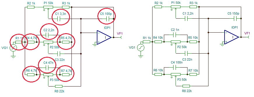

Papír forma szerint ez hozza az elvárásod. Figyeld meg a módosításokat, elég sok van belőlük!
A közepet is helyre raktam. Ha kell, mutatom annak is a vágását, kiemelését.
Szerk.: bejelöltem mit kéne cserélned. Az R1 helyén köss át huzallal (0 Ω)!

Megvettem az alkatrészeket, de a 3.3n helyett csak 3.9-et tudtam venni. Remélem nem ront rajta sokat! Holnap próba
(#) reloop válasza sargarigo hozzászólására (») Nov 5, 2018 /
A 3,9 nF nem vészes, de emeli a középtartományt annyira, hogy hangosodni is fog a magas emelése során. Ha sorba kötsz vele 22 nF-ot (ha akad a fiókban) akkor az eredője 3,3 nF lesz.

A három sávos hangszín ezen topológiájától nem várható csoda.
A 150 pF kondit lecserélted kisebbre? Akár el is távolítható.
A panelről mutatott kép és a visszarajzolásod alapján a magas szabályzás nem lehetne ennyire érzéketlen. Az nem lehet, hogy a forrásjelnek, vagy a fejhallgatónak gyenge a magas átvitele?
Jelen kiépítésben a magas emelés meredekségét a közép csillapításával növelheted.

(#) black1989 hozzászólása Jan 21, 2019 /
Elhatároztam magam, hogy megépítem a fórumon is fellelhető LM1036 sztereo hangszínszabályzót !
Már megterveztem sprint-be , akinek van kedve és persze ideje , az rákukkanthat , esetleg elkerülte e valami a figyelmem , esetleg nem jó a tervezés stb... Csatolom a kapcsolási rajzot ami alapján terveztem a nyomtatott áramkört + xps formátumot és egy exportált képet is. Egyáltalán jó e ez a kapcsolás? Előre is köszönöm a segítséget!
