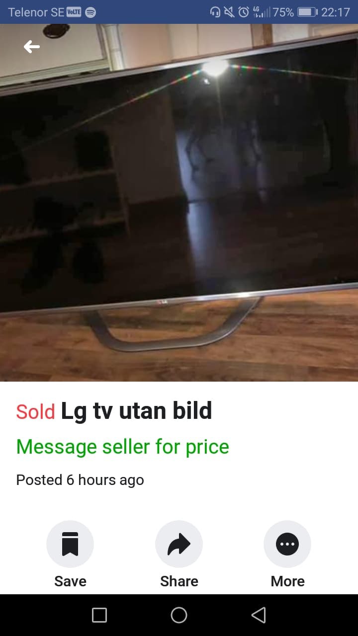

Hello, Lg lcd led tv, mellékelem a fotót, logó bejön, hang van, kép nincs tiszta fekete....Elsősorban táp, inkább tuner vagy utolsósorban háttérvilágítás is lehet?

(#) yohnsee válasza Szilvi1 hozzászólására (») Jan 21, 2019 / 1
Szia. Háttérvilágítás lesz.

rendben tegyük fel le tudom bontani odaig a dolgokat hogy a ledeket megtalálom. Honnan fogom tudni melyik kör, vagy melyik sor vagy melyik led égett ki ami tilthatja gondolom a rendszert? Hogy találom meg? Mit mérjek? Egyenként szedegessem le?
Ha nincs gyakorlatod az LCD tv szétszedésében, akkor bízd olyanra, aki ért hozzá. Nagyon könnyen gallyra vághatod az LCD panelt, és akkor oda az egész. Ledek tesztelésére vannak jól bevált módszerek, milyen felszerelés áll rendelkezésre? Labortáp, multiméter, esetleg labortáp helyett más áramforrás? Egyenként semmiképpen ne szedd le őket.
(#) Szilvi1 válasza yohnsee hozzászólására (») Jan 22, 2019 1 /
Van gyakorlatom sok mindent javítottam már, a ledeket még nem cseréltem, tehát leírod?

(#) kadarist válasza Szilvi1 hozzászólására (») Jan 22, 2019 /
Kell egy áramkorlátos tápegység, amellyel egyenként tudod tesztelni a LED-eket. Lehet, hogy találsz a típusodhoz való szerelési videót is. Háttérvilágítás javítás..

Egyébként a kérdező nem válaszolt, hogy milyen felszerelése van. Ha egyáltalán semmi, akkor egy 9V elem + ellenállással is meg tudja nézni, melyik led világít, melyik nem. A legkevésbé destruktív módja, ha a led előtt és mögött megkaparod a nyákon a lötstop réteget, hogy picit kilátszódjon a réz vezetősáv. Majd odateszel neki áramkorláttal egy kis delejt, és látod, hogy világít vagy sem. <- ezt az utolsó 2 mondatot a kérdezőnek címeztem.
