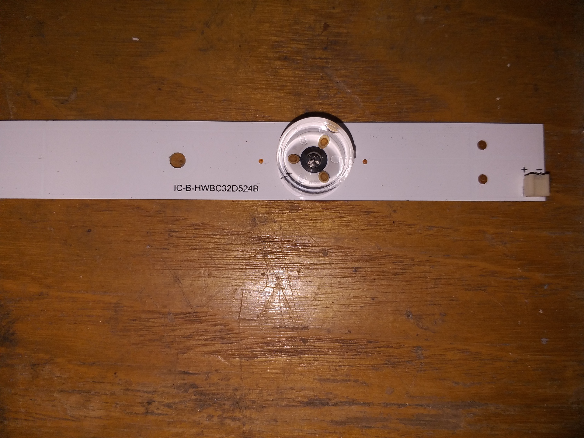

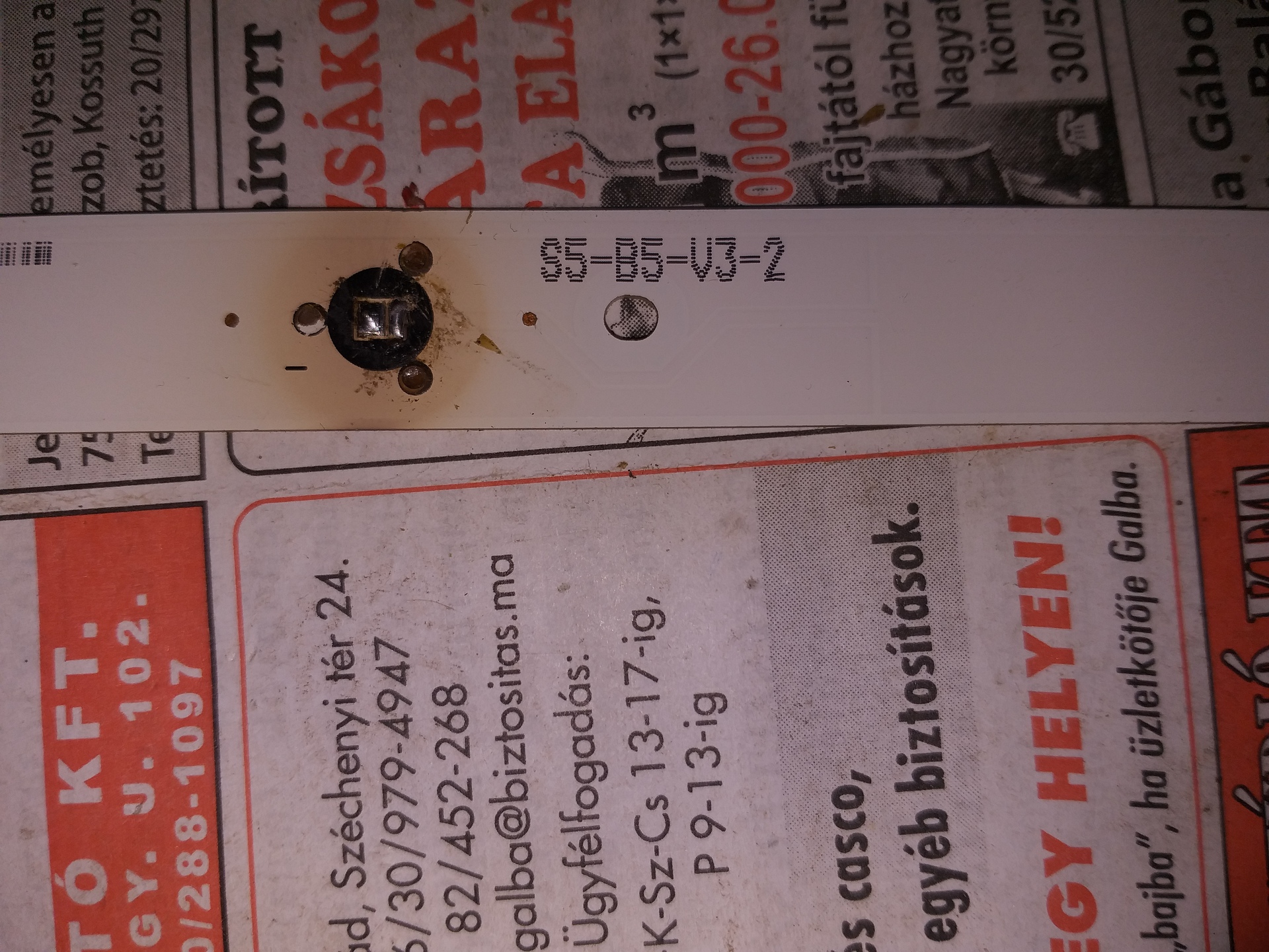

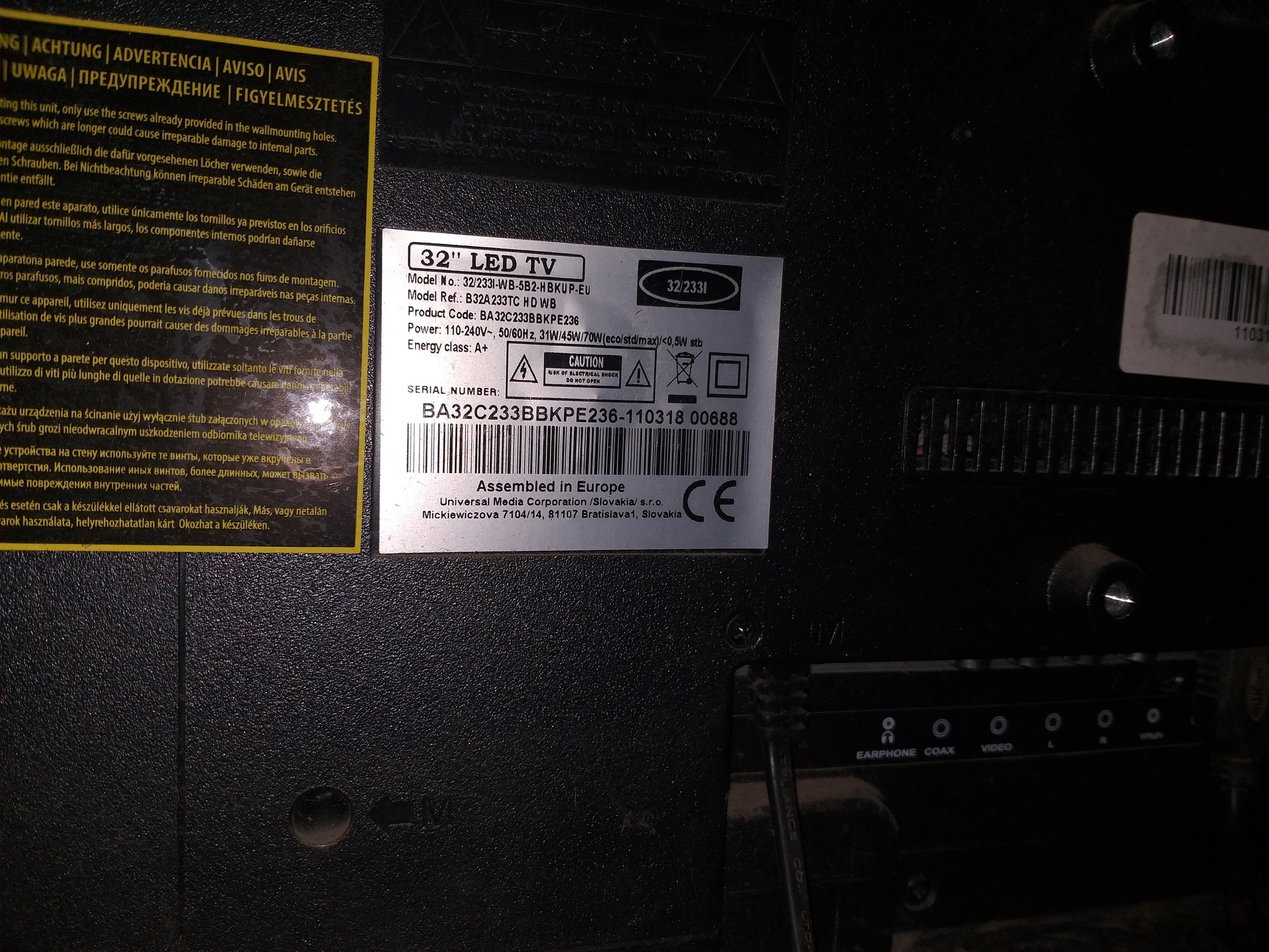

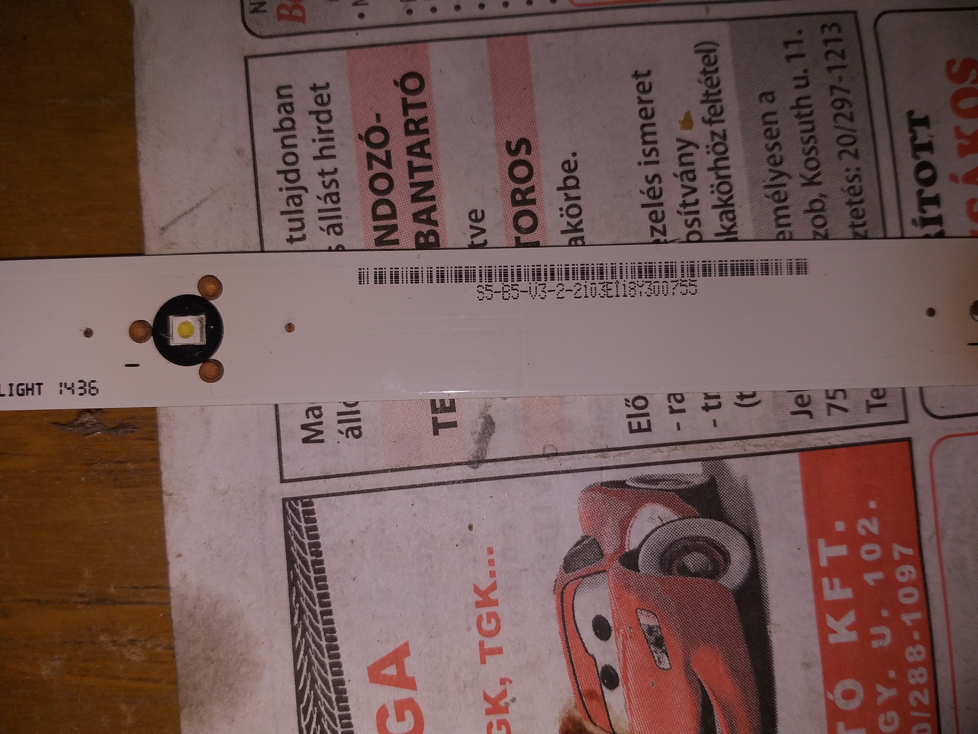

(#) diablo300 hozzászólása Dec 26, 2018 /

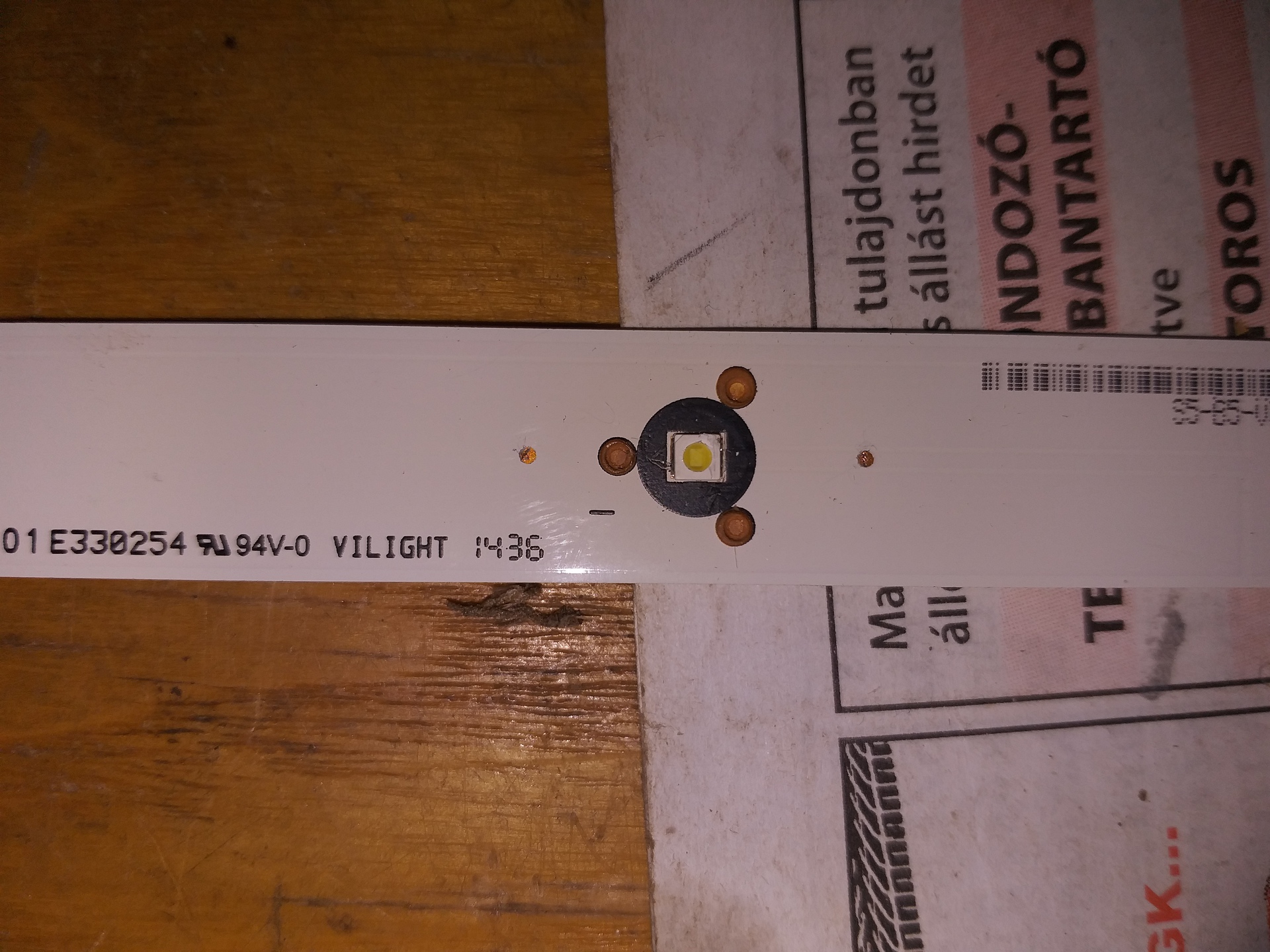

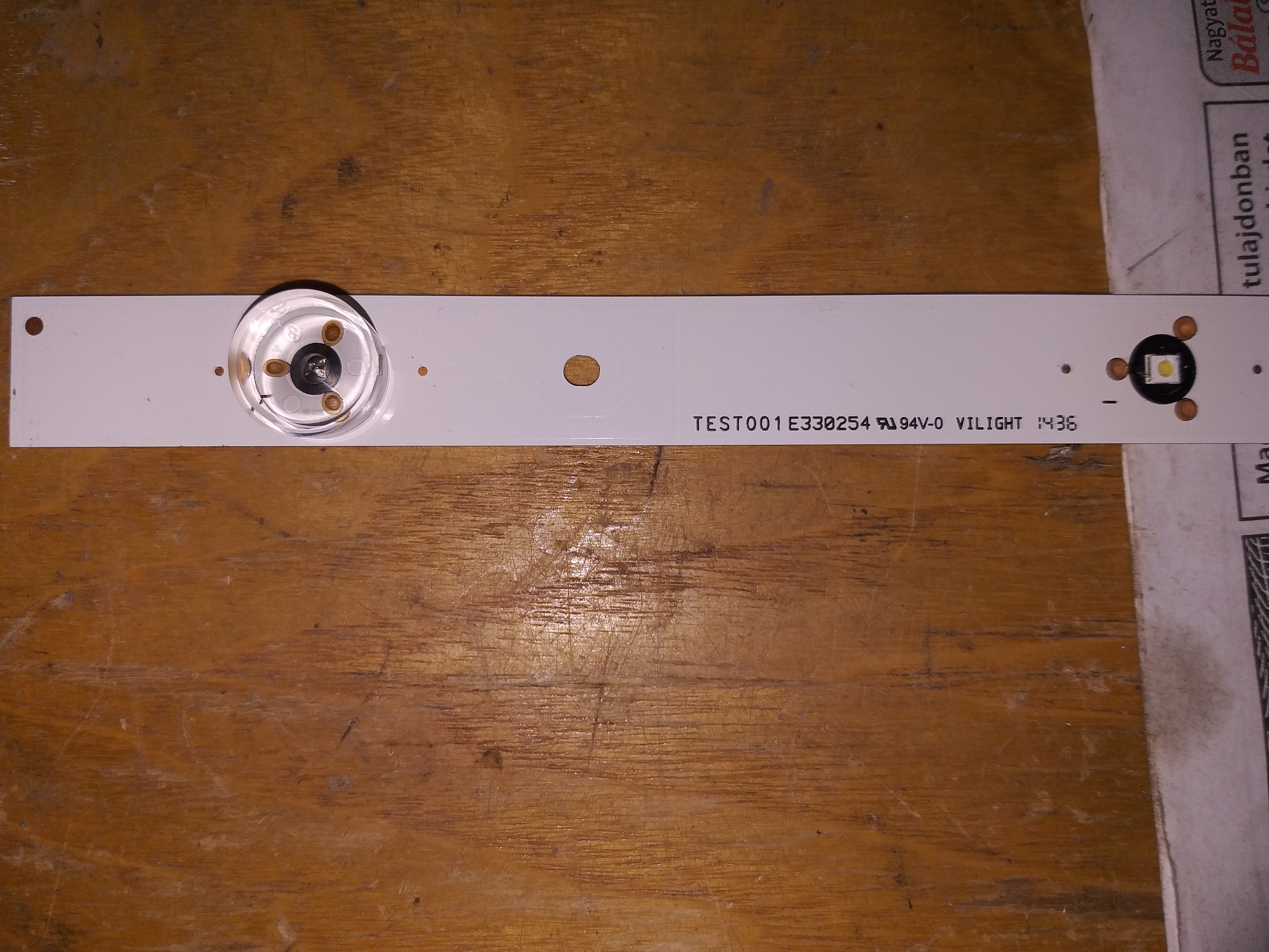

sziasztok adott egy blaupunkt tv ami bekapcsol de nem ad képet ha megvilágítod a kor látod a képet tipusa blaupunkt 32/233i-wb-5b2-hbkup-eu led tv szét lett szedve és kivan égve egy led ehez keresnék led et vagy komplett led szalagot ic-b-hwbc32d524b
(#) Ktulu válasza diablo300 hozzászólására (») Dec 26, 2018 /
Hídald át azt az egy LED-et.
(#) diablo300 válasza Ktulu hozzászólására (») Dec 26, 2018 /
az meg volt 5 másodpercig működőt és kiéget a mellette levő led is ezért kéne led de nem találtam
Ezek a szalagok áramgenerátorral vannak meghajtva, tehát nem számít hogy hány LED van a sorban. Akár egyel is ugyanúgy kell működjön.
értem én de a kor is ki kéne cserélni és eh ez kéne led milyen típust vegyek mert 1000 fajta van

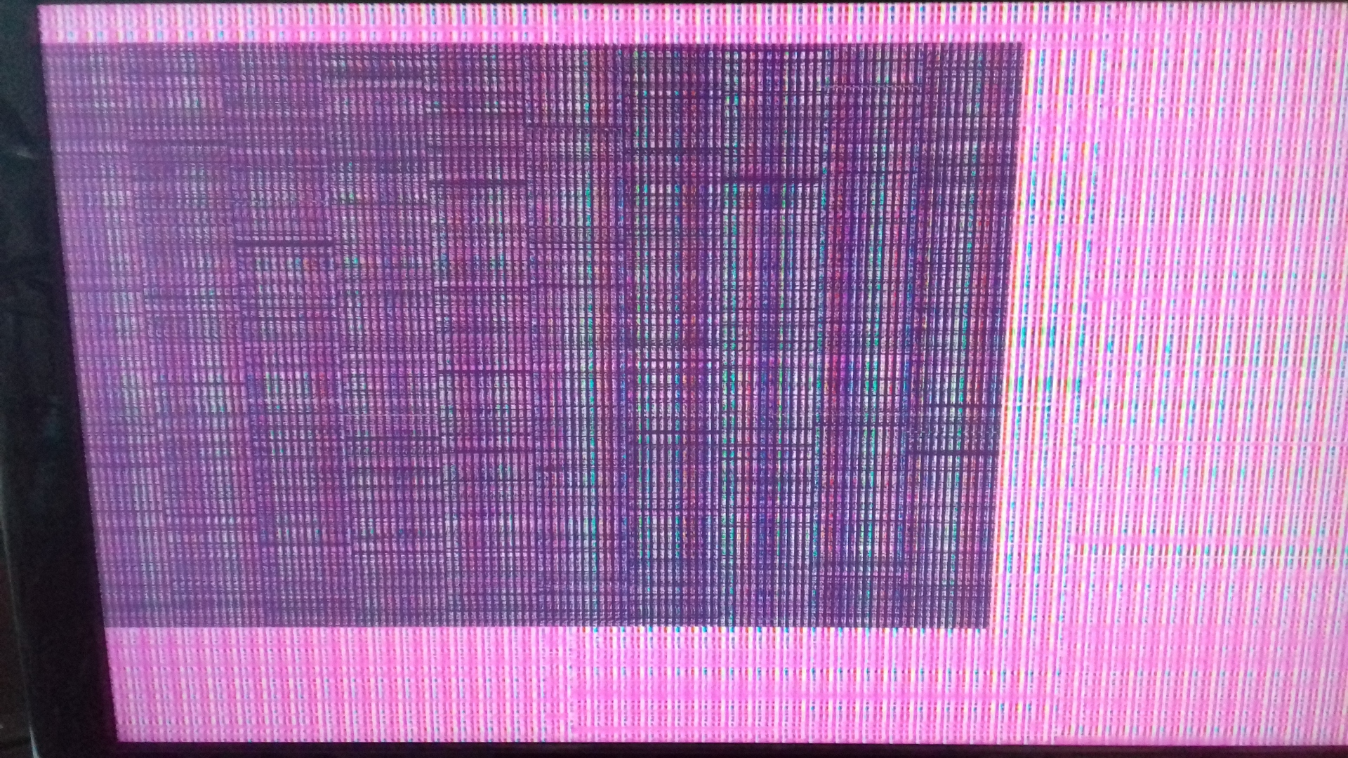

(#) peze hozzászólása Jan 8, 2019 /
Kaptam egy Samsung LE32R88BD tipusú tv-t, mert nem működik,és kidobták volna.
Bekapcsoláskor csak szabálytalan ütemben villog rajta a mellékelt fotón látható kép,és közben a
bekapcsolási szignált játssza,torzan.
A tápegysége BN44-00191A névre hallgat. A puffer kondin kb.310 V-ot mérek, és a kimeneti
csatlakozón is megvannak a nyákra szitázott értékek ( 13V, 5.3V , 12V).
Azt szeretném kérdezni,hogy ez ettől függetlenül lehet tápegység gond?
A neten találtam 8000.-Ft-ért használt tápot,de nem merem megvenni addig,amíg nem biztos,hogy
az a gond..
Előre is köszönöm!
(#) kowi válasza peze hozzászólására (») Jan 8, 2019 /
Inkább T-con vagy kijelző.
