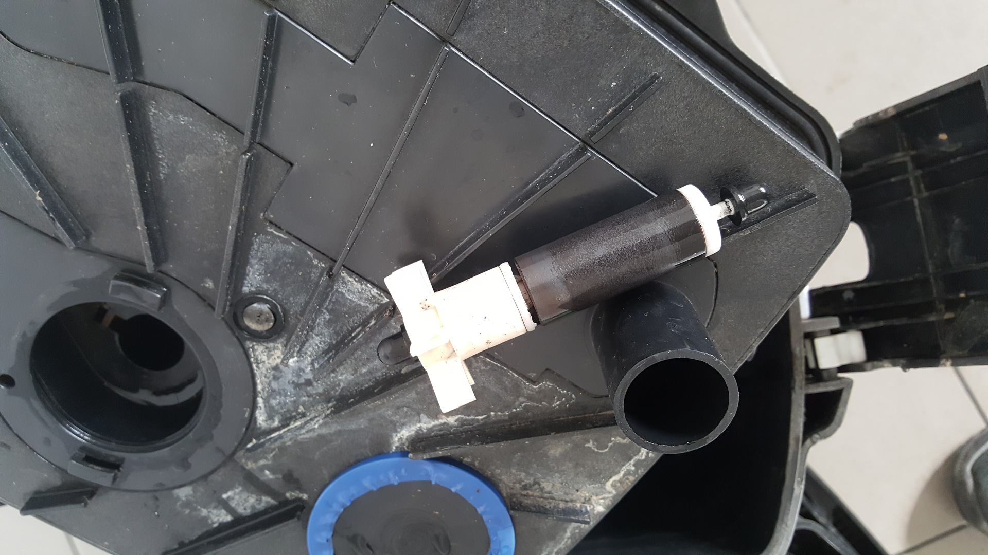

Van egy Akvárium külső szűrőm. Ezekben a szűrőkben olyan motor van mind a mosógépekben lévő víz szivattyú. Ebben a szivattyúban a rotor rezeg, úgy nyomja a vizet egy bizonyos teljesítményen. Alap helyzetben váltóáramon 24V 60Hz. Ezen a 60Hz-es frekvencián rezeg a rotor. Ennek a típusú szűrőnek van egy szabályzó elektronikája amivel lehet állítani a teljesítményét, ez valami inverter vagy valami lehet. Na ez tönkre ment benne. Elgondolásom szerint ha emelni lehetne a frekvencián állítani lehetne a teljesítményén is. A hozzászólás módosítva: Jan 27, 2019

A motorról tudsz képet készíteni ?

Idézet: „a rotor rezeg” A rotor az a forgórészre használatos kifejezés. Vannak olyan pumpák, amiben permanens mágnest rezget a környezetében lévő tekercsbe vezetett váltakozó feszültség. Ennek frekvenciája ilyenkor meghatározza a mechanikus mozgást és változtatásával módosul a szállítási mennyiség is. Az elektronikus generátorod - a fénykép alapján - viszonylag könnyen javíthatónak tűnik, a processzor hibát kivéve. Nem derül ki róla, hogy lehetett-e szabályozni - ha igen, akkor jóval egyszerűbb javítani, mint újat építeni. A pumpa felépítése nagyon lényeges, mert ha rezonanciában kell dolgoznia, akkor lehet, hogy a maximum szállítási képesség 60Hz-nél van.

Szerintem a képen lévő rotor nem rezeg, hanem forog! A mosógépek szivattyúja is forog, nem rezeg. Egy állandó mágnes forog a tekercsben, rajta kis műanyag lapát. Ez ugyanolyannak tűnik. Ha rezegne, kellene bele valami szelep is.
Igen, a képről minden kiderült! Ez gyakori konstrukció és minimális a teljeítmény igénye. Azért mérj egy tekercs ellenállást és áramfelvételt a 16V 60Hz-es táplálásnál. Szerintem egy sima 10W körüli hangvégfok IC-vel meg lehet hajtani úgy, hogy annak bemenetére egy beállítható frekvenciájú generátort teszel.

Idézet: egyértelműen behatárolja, milyen motorról van szó. Nem, nem BLDC. Lásd melléklet, egyszerű szinkron motor. „Ezekben a szűrőkben olyan motor van mind a mosógépekben lévő víz szivattyú.”
Igen, lényegében egy szinkron motor. Bár a maiakban nem olyan, mint amit linkeltél, hanem egy állandó mágneses forgórész forog a vasmagban, ami szigetelt. A forgórészhez bejut a víz is, abban forog. Csatoltam képet. Szerintem a fordulata a freki változtatásával állítható, bár gyanítom elég szűk határok között. Én megpróbálnám egy h híddal vagy akár egy fél híddal, a motor másik végét egy kondin keresztül a testre kötve, akár egy 555-tel vezérelve. De ez csak ötlet. Így tippre talán 40-80Hz-ig próbálnám, de ki kell próbálni. Azt sem tudom, mennyire szereti pl a négyszögjelet? A hozzászólás módosítva: Jan 27, 2019

A PIC-ből és a környezetéből ítélve ez egy szinuszhullámmal modulált PWM jelet adhatott, mint a frekvenciaváltók. Ez egyszerű négyszög jelre nem fog forogni. |
