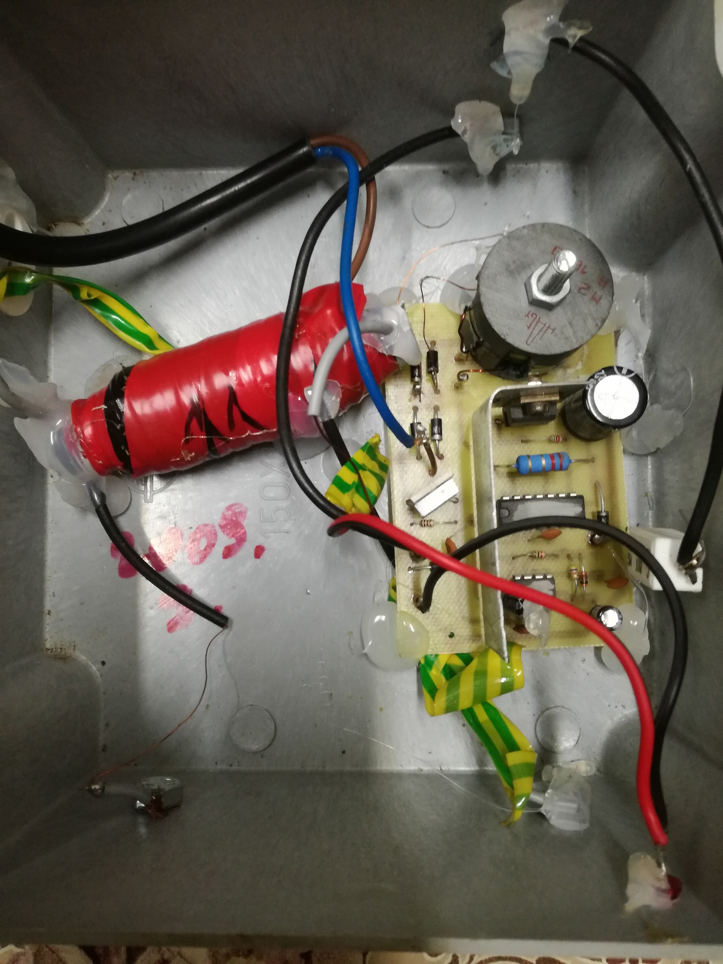

Egy olyan kérdésem lenne, hogy milyen adapter, vagy táp vagy nem tudom hogy fogalmazzak az ami megfelel, elégséges egy villanypásztor működtetéséhez? 230V.ra gondolok.
A pásztor teljesítménye ismeretlen, az akku helyére eddig egy régi akkutöltő volt bekötve.
(#) fleta válasza Kolti0 hozzászólására (») Jan 24, 2019 /
Képet a belsejéről tudnál feldobni? Az segíthet.
Mindenképpen 12 Voltos tápegység és min 2 A kell.
(#) Kolti0 válasza fleta hozzászólására (») Jan 25, 2019 /
Teszek fel, tudom, lehet gázul néz ki, de problémamentesen működik sok éve.
(#) fleta válasza Kolti0 hozzászólására (») Jan 25, 2019 /
Igen tényleg gázul néz ki. 12 Voltos 2 A-es dugasztáp jó. Beépítesz a doboz oldalába egy ejzatot, és csak össze kell dugni. Ennek az áram felvéte néhányszáz mA.
Nem probléma ha nem méred meg csak kíváncsi lettem volna hogy az a nagyfesztrafó mekkora feszt kaphat. Ezzel a multival nem is tudod pontosan mérni. Mintavételezős kell amin van HOLD gomb.

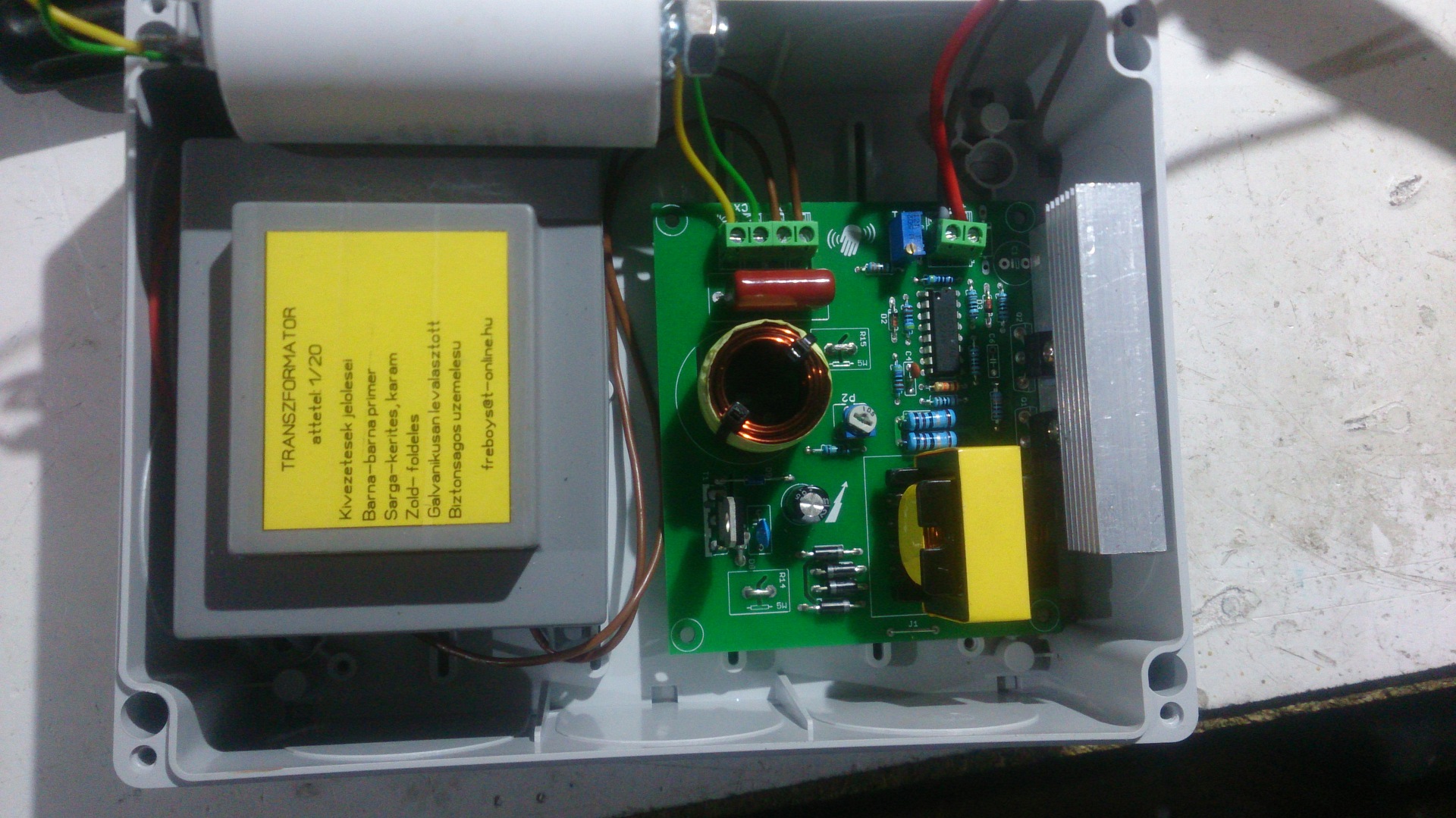

(#) fleta válasza gaben62 hozzászólására (») Feb 1, 2019 / 1
Én is tudok invertert csinálni, ez a kapcsolás 3,6J energiát tud tárolni. A trafó terheletlenül 12 KV, a kerítésen 8000 Volt van de az mindenhol ha a földelést több helyen viszik le . Ez a nagyfesztrafó zárt mágneses terű 0,15 légréssel tokozó gyantába öntve előtte vákuum impregnálva.

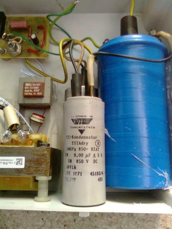

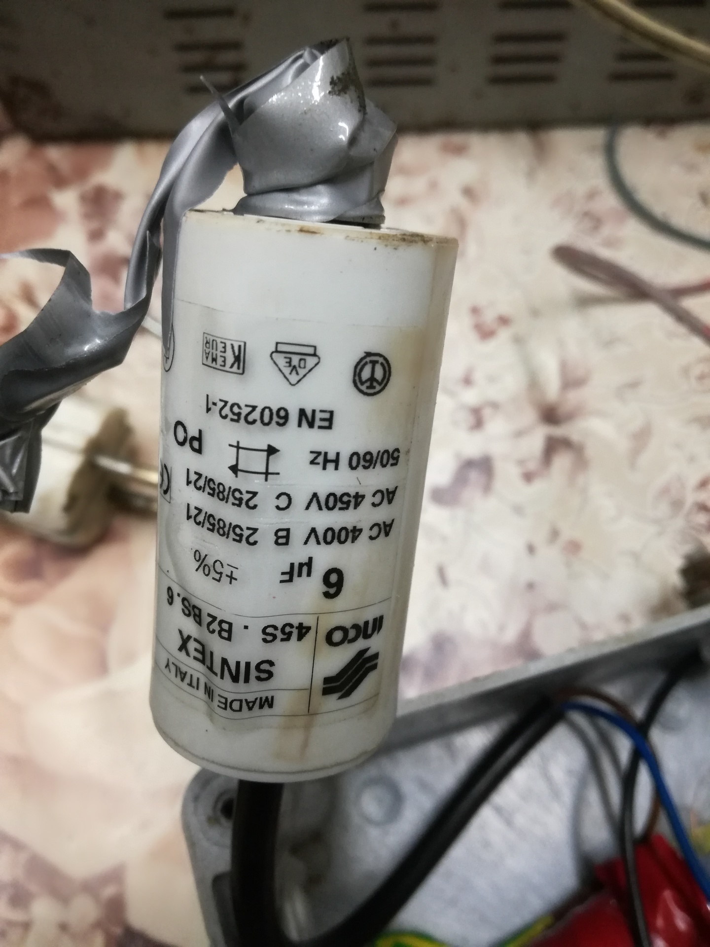

(#) erdgab hozzászólása Feb 1, 2019 /
Tiszteletem Uraim!
Kérdezném,hol lehet venni 850-900V kondenzátort,mellékelek egy képet,hogy mire is gondolok?Link is jól jönne vagy bármi infó.
A kép innen a fórumról származik,kizárólag az illusztráció miatt!

(#) vargaf válasza erdgab hozzászólására (») Feb 1, 2019 /
Csak én nem látom a képet?
(#) hkarcsi válasza erdgab hozzászólására (») Feb 1, 2019 /
Pl. itt:
https://www.tme.eu/ro/details/c44amfp5100zd0j/condensatoare-standar...kemet/
de amint latom azt irja hogy 850V dc vagy 450V ac.
Akkor a 450V ac kondi megbir 850 V egyenfeszt?
Udv., Karcsi

(#) ferci válasza hkarcsi hozzászólására (») Feb 5, 2019 /
„450V ac kondi megbir 850 V egyenfeszt?”
Ki kell neki bírni.
