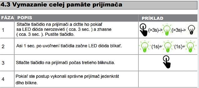

A cégnél van egy egyszárnyas elektromos kapu, Nice900CT panellal és Key RXI23 vevővel, ha minden igaz. Fel volt rá programozva 3 távirányító, ebből kettőt elfelejtett, már csak egy működteti. Az elemek jók a másik kettőben, a LED villog amikor nyomva van a gomb. Viszont nem tudom feltanítani őket, mutatja a vevőn a LED, hogy veszi a jelet, de nem fogadja be. Maga a tanítás, törlés rész elírása is elég kaotikus, magyart nem találtam. Az angolban a piktogram rosszul jelzi a törlésnél, hogy mit kell nyomni a nyugtázáshoz, stb... A három távirányítóból kettő Sub44WR (fehér), ebből megy még az egyik, illetve van egy harmadik, valami noname. De új korában (alig egy éves az egész) mindhárommal működött.
Van valakinek tapasztalata ezzel a vevővel, hogy hogyan is van valójában a tanítás?

(#) uniman válasza Inhouse hozzászólására (») Feb 7, 2019 /
Először is az összes távirányítót ki kellene törölni a memóriából...
Az 1-es pont gondolom egyértelmű...
A harmadik 1 sec-es felvillánás alatt újra meg kell nyomnod a gombot...ha jól csináltad, 1x hosszan felvillan a LED.
Az "angolban a piktogram"-ot meg kellene mutatnod...
