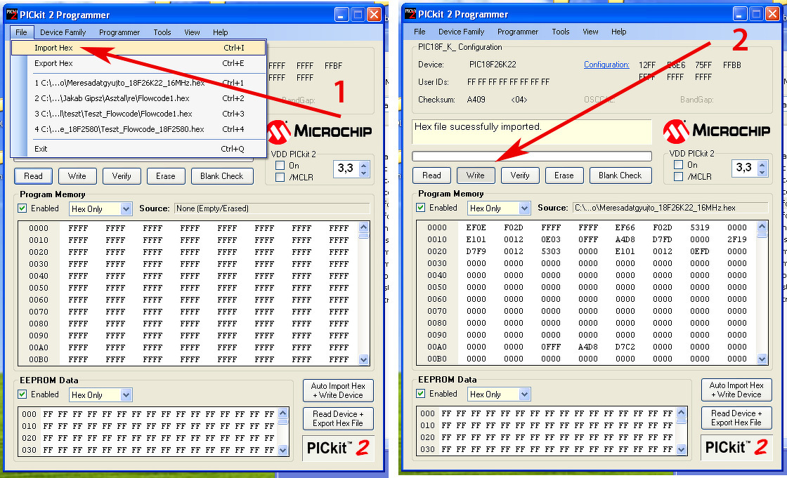

Szeretnék egy 16F628-ba betölteni egy kész HEX-et.Mi ennek a menete.PIC-kit-2-őm van.
Köszi
(#) Bakman válasza jethro hozzászólására (») Feb 17, 2019 /
Lásd melléklet.

(#) jethro válasza Bakman hozzászólására (») Feb 17, 2019 /
Köszi.A PIC-kit hez van gyári próbapanelka amire gondolom kimegy a táp meg a szükséges lábak mert megismeri az IC-t.Én arra lennék kiváncsi,hogy töltöm bele a progit?
(#) superuser válasza jethro hozzászólására (») Feb 17, 2019 /
Kell valami ami támogatja a PK2-t.
Az új Microchip szoftverek valószínűleg nem.
Az MPLab IDE valószínűleg igen. Nem keverendő össze az MPLab-X-el.
Szóval javaslom keress hozzá egy MPLab-IDE-t, utána jöhetnek a további kérdések ha elakadsz.
Két kattintás.
(#) jethro válasza superuser hozzászólására (») Feb 17, 2019 /
Köszi MPLAB-ot adtatak a PICkit-hez
