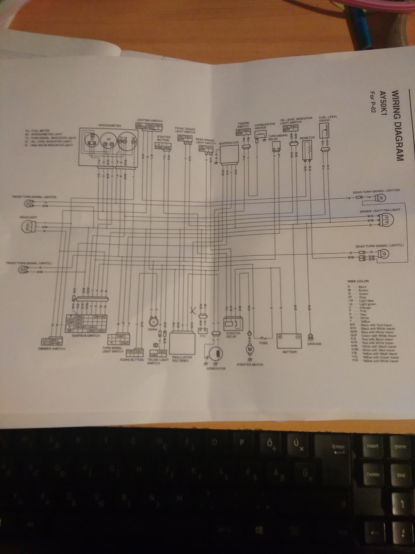

(#) kriszjuve hozzászólása Jan 27, 2019 /
Sziasztok!Van egy Suzuki katana robogóm,valaki átalakította a gyújtását nem tudom miért.Egy ilyen CDI-t kötött be,tudnátok abban segiteni,hogy mié lehet,és hol kaphatok ilyet? A fesszabályzó is ki ki lett cserélve úgy látom.
(#) dB_Thunder válasza kriszjuve hozzászólására (») Jan 27, 2019 /
Tegyél vele egy sima CDI-t, ezt a kínai vackot hajítsd ki!
(#) kriszjuve válasza dB_Thunder hozzászólására (») Jan 27, 2019 /
jó de milyet,gyárit nem tudok mert kicserélték a feszültség szabályzót is plusz még az is lehet,hogy a gyújtótekercs se gyári (jön ki egy plusz vezeték)
Eddigi infóim szerint a fesszab a világítást és az akkut látja el.
A CDI-nek kell egy nagyfesz meg egy gyújtás jel a tekercsektől....
eredetileg a ötvezetékes fesszabnak kéne lenni rajta de ezen négy vezetékes van pont az van kikötve amin a nagyfesz jönne
Még mindig nem értem mi a kóc köze van a fesszabhoz a cdinek! Miért menne a a nagyfesz tekercs a fesszabba? Az egyenest és kizárólag a CDI-be megy..
Van hozzá rajzod?
Van igen.
Közben én is megtaláltam a teljes leírását.
Érdekes, hogy egyetlen tekercs adja az egész gépnek az energiát!
Normális esetben 3 tekercs látja el energiával az egészet.
Itt valami gyújtótrafkával egybeépített egység a CDI, olyan kellene.
https://scootergrisen.dk/scooterhjemmeside/download/suzuki_ay50_ser...al.pdf
igen de a motoron már három vezeték jön a tekercstöl valamit itt is buherráltak van egy plusz ami a fesszabályzó sárga6fehér vezetékébe van kötve.ez lehet a nagyfeszültség?
Lehetséges!
Ezen a rajzon fehér/pirost írnak a nagyfeszre!
Egy átlagos robesznál 4 vezeték jön a tekercsektől, 2 sima tekercs, világítás és töltés, egy nagyfesz, aminek nagy az ellenállása, és egy jeladó tekercs, de ez utóbbi a lendkeréken kívül van, meg lehet nézni milyen vezeték van rákötve.
Mindenesetre a kínai quad CDI-t dobd el, túl sűrűn halnak meg.

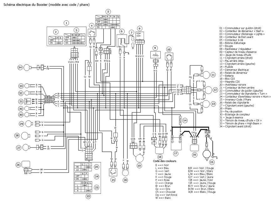

(#) KRob hozzászólása Feb 20, 2019 /
Szeretnék segítséget kérni,sajnos vettem 1 kínai 4 ütemű robogót tavaly használtan,azóta csak a pénz megy rá,mindig a blokknak valami nyűgje lett,viszont a kasztnija akármilyen hétköznapi,megszoktam megszerettem,így gondoltam 1 et,hogy veszek bele másik blokkot,na most ez egy kymco filly 4t 50 ccm .Hozzájutottam egy piaggio zip blokkhoz ami 2 ütemű,bele is került szépen,sajnos a blokkból kijövő kábelek megfogtak,nem tudom hogy lehetne összehozni a vázrendszeren levő elektronikával,mivel a piaggio blokkból kijövő 4 es csatlakozónak nem tudom a lábkiosztását,h a kymco fesszabályzóba beköthessem,és nem tudom leállítani sem ,szóval nagyvonalakban ez lenne a kérdésem.Találtam 1vképet az állórészről amit szeretnék összehozni.
U.i:alapjáraton,az 1 ik kijövő szálon elég sok áram jön ,megrázott.
https://robogoalkatresz.odormotor.hu/alkatresz/PIAGGIO_NRG_GYUJTASA...N_.php
(#) dB_Thunder válasza KRob hozzászólására (») Feb 20, 2019 /
Ami megrázott az a nagyfesz, vagy töltőtekercse a CDI gyújtásnak!
Az önálló kicsi tekercs pedig szintén a CDInek kell, jel tekercs.
A maradék 2-ből az egyik a töltés másik a világítás, mind2 a feszabályzóba megy.
Viszont jó lenne tudni az eredeti villamos felállást, azt sajnos nem ismerem, de a sejtésem az hogy köze nem lesz egymáshoz a 2 rendszernek.
Most hogy működik a motor?
