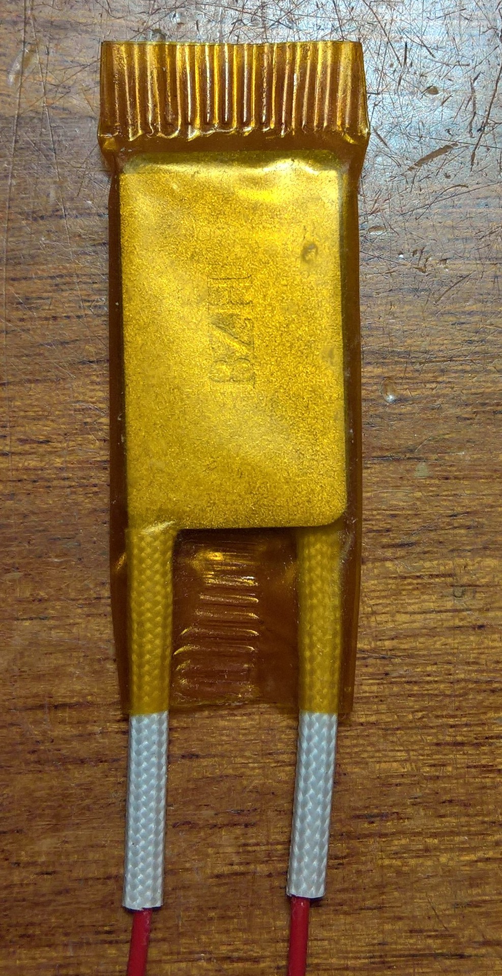

A képen látható hőfejlesztő elem egy 12V-os ételmelegítőben van, de csak akkor melegít ha összenyomon. A két elektróda lap között van egy vastagabb lap. Ha megmozgatom akkor kicsit melegít.
Meg kell tisztítani a lapokat?
