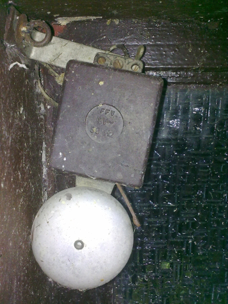

Van egy többszintes ház, ahol jelenleg egy régi csengőtrafóról megy egy egy sima csengő és egy bimbam (egy kapcsolóról, sorosan kötve a kettő). Csengő az udvaron van, bimbam az emeleten. Szükség lenne még egy bimbamra a pincébe. Van egy ugyan olyan, amint ami az emeleten van, ezt be tudom-e kötni a rendszerbe? Elbírná-e a trafó? Mellékelek róluk képeket. A bimbam típusa: EV-5060 névleges fesz. 8V, névleges áram 0,5A (tehát egy ilyen van már, és mellé menne még1 ilyen + az udvari csengő)
