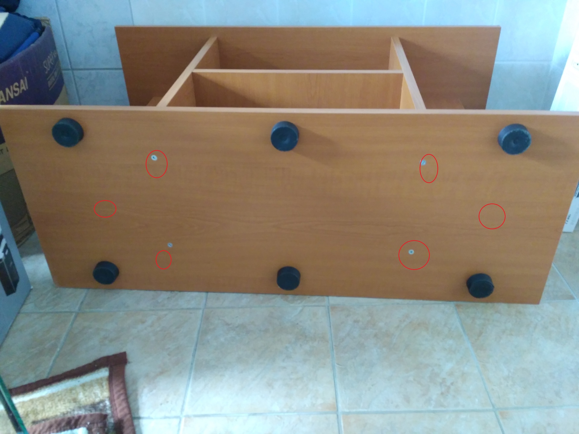

(#) Directors válasza nagym6 hozzászólására (») Márc 3, 2019 /
Eredetileg itt vannak a lábak.
Ha oda tenném a lábakat ahová pirossal jelöltem, akkor kerülne pont a merevítéshez a láb.
Így gondoltad ?
Mondjuk akkor azt nem tudom hogy miért így tervezték meg hogy ezekre a helyekre kerüljön. Miért nem a merevítésekhez.
(#) nagym6 válasza Directors hozzászólására (») Márc 3, 2019 /
Igen, így gondoltam. Maradjon a meglévő 6 láb, de tegyél legalább az a négy pirossal jelölt alá is, amelyikeknél a csavarfej is van. Most nézve felbillenés miatt kevés lenne csak a pirossal jelölt helyre, tehát jó ha van amit már felraktál, de kiegészíteni ajánlatos a négy jelölt lábbal is. Vagy a hat pirossal jelölttel is, ha van kedved a sok lábhoz.
(#) szs válasza Directors hozzászólására (») Márc 3, 2019 /
A te szempontodból nem igazán jól kialakított állvány ez.
Ahol most vannak a lábak, az csak a hullámosodást szolgálja.
A hat teherviselő beállítható láb oda kellene, ahol a merevítés van (ahová négy lábat terveztél). Statikailag ez a hat láb elég is lenne.
Négy pedig a négy sarokba, azért, mert a hátralévő 60-80 évedben párszor rá fogsz támaszkodni, esetleg megkapaszkodni benne.
Azokat nem kell meghúzni teljesen, de érjék a földet.
(#) Directors hozzászólása Márc 3, 2019 /
Akkor így teszek. Köszönöm a segítségeteket!

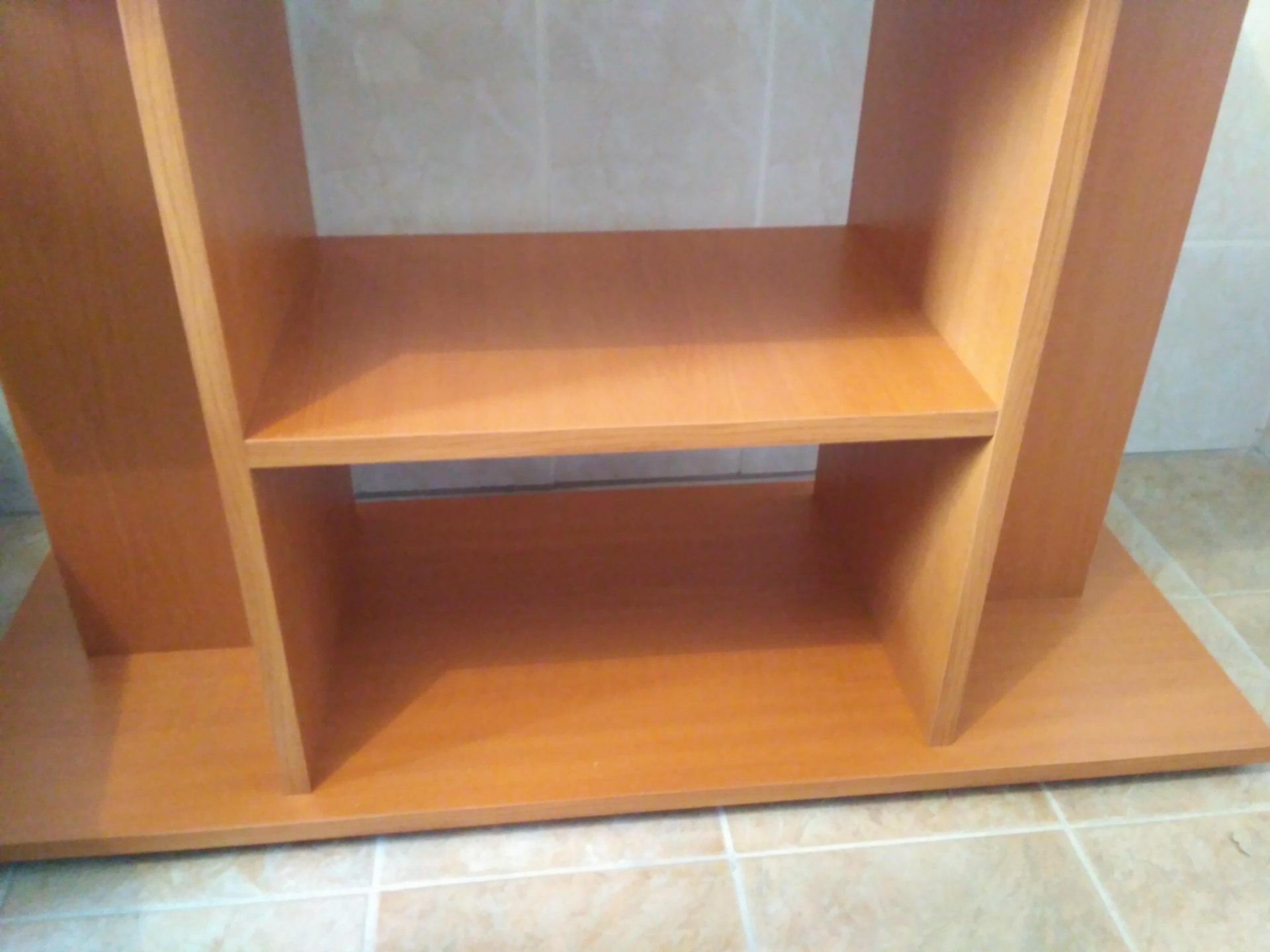

(#) nagym6 válasza Directors hozzászólására (») Márc 3, 2019 / 1
Jobban átgondolva, nem tudom elég erős-e ez a szerkezet 200 kilóhoz. Hogy vannak összerakva az elemek, nehogy kártyavárként széthulljon. Ha csak pár gyenge csavarral mint a talp a függőleges elemekhez, hát meg kellene nézni jobban a szerkezetét.
(#) (Felhasználó 1947) válasza Directors hozzászólására (») Márc 3, 2019 / 1
Fájdalmasan őszinte leszek: erre a farostlemez hulladékra 20kg-ot nem mernék rátenni, nem 200-at...

(#) jani1987 válasza Directors hozzászólására (») Márc 3, 2019 / 1
Az enyém hegesztett és lehet terhelni. Pedig csak négy lábas.
