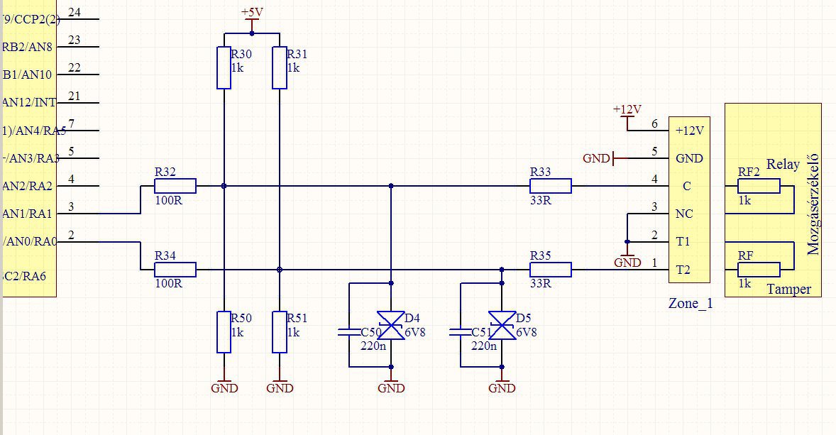

Szerintem meg csinálok egy riasztót. A kérdésem az lenne, hogy a mozgásérzékelőket mivel figyeljem?
A/D-vel vagy komparátorral? Azt mondják, a komparátor gyorsabb, de abból mintha csak 2-3 lenne egy tokban. Az A/D lassabb, de abból van vagy 10-13. Ti hogyan csinálnátok? Ha van valami fogalomzavarom, akkor tegyetek helyre.

Tehetsz kulso komparatort es akkor sima digitalis bemenetkent hasznalod. Ha ADCvel oldod meg szerintem az sem okoz kulonosebb kesest ha valasztasz egy gyorsabb mikrovezerlot.
Nem tudom milyen PIC-ről van szó, de egy 18F14K22-nél legrosszabb esetben is 64 us a Tad. Ha ezzel az értékkel számolok és mind a 11 analóg jelet végig mérem akkoris picit több mint 2 millisec alatt lefut az egész. Hacsak nem "villámszerű" mozgást akarsz figyelni akkor ez mindenre elég.
Köszi a választ mindkettőtöknek. 16F887 lenne, de lehet, hogy áttérek másikra. Villámszerű: hihihihi.
Milyen mozgásérzékelőket használsz, hogy analóg jeled van?
Mezei pir, kapcsolókimenettel, tamper + mozgás NC-s. Nem a jel lenne analóg, de azt elvileg ellenállással lezárják és azt kéne figyelni/mérni. De, ha nem így csinálják, akkor jobb ötleteket meghallgatok. Este rakok fel rajzot a körítésről.
Az alapötlet kobold-bácsitól van, de gondolom a nagyok is így csinálják. Ezt mivel célszerű figyelni?

A mozgásérzékelő +12V-ja és a relé kimenet közé tennék egy ellenállást, amit a mozgásérzékelő reléje érzékeléskor földre húz. A kontroller oldalán pedig egy optocsatolóval fogadnám a jelet. Így alaphelyzetben az opto folyamatosan adja a PIC bemenetére a jelet. Érzékelés, vagy szabotázs esetén megszűnik a jel, lehet riasztani.

De az opto-nak van fogyasztása és én 12 zónásat akarok (mert megérdemlem), és ugye akkus üzemmódnál érdekes lehet az alacsony fogyasztás.

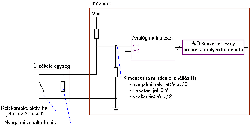

Én is jobban hajlok az eredeti "bonyolultabb" megoldás felé. Bár nem néztem át tüzetesen a kapcsolási, de az én szakmámban a tűzjelző rendszerek is hasonlóan működnek. Meg kell tudni különböztetni nyugalmi, riasztási, szabotázs, szakadás és rövidzárlat állapotokat a jelzőkörön.

Nem akarok kötekedni, de miben tér el a szabotázs a szakadástól, vagy a rövidzárlattól?
Egyébként tűzjelzőknél más a helyzet, mert az érzékelők, (ha jól tudom) folyamatosan adják a jelet, amíg a kiváltó ok fennáll. Ezzel szemben a mozgásérzékelők (legalábbis az általam eddig használt riasztástechnikai típusok) még akkor sem adnak folyamatos jelet, ha folyamatos mozgás van előttük. Épp ezért könnyen meg lehet különböztetni a szabotázst a riasztástól. Idézet: Nem egészen értem a kérdést. A szabotázs általában egy kapcsoló jelét figyeli ami a burkolat megbontásakor vagy a falról való leszereléskor aktiválódik, persze lehet ezer megoldás. Mi azért különböztetjük meg ezeket a jeleket, hogy a hibát elhárítani próbáló emberke életét megkönnyítsük. Illetve az sem mindegy, hogy az adott hiba mit okoz a rendszerben. Bár egy lakásriasztónál ez nem játszik, de egy hagyományos tűzjelzőnél egy zónán 32 érzékelő is lehet. Ha van egy szakadásod, akkor a hiba helyétől függően akár a mind a 32 db erzékelő is kieshet, rövidzárnál még rosszabb a helyzet, mert a központ lekapcsolja a hibás kört, így teljesen megszűnik működni. Ezzel szemben a szabotázs általában csak egy eszközt érint.„miben tér el a szabotázs a szakadástól, vagy a rövidzárlattól?” Idézet: Nem jól tudod. „tűzjelzőknél más a helyzet, mert az érzékelők, (ha jól tudom) folyamatosan adják a jelet” A hagyományos tűzjelzőknél a központ csak a jelzőhurkon folyó áramot figyeli. A pillanatnyi áramból tudja, hogy mi a helyzet a hurkon. Pl. 80-90 mA között nyugalom, 91-120 mA között risztás, 120 mA felett rövidzár, 80 mA alatt meg szakadás. Ha valamelyik érzékelő jelez csak annyi történik, hogy terhelést ad a jelzőkörre amit a központ érzékel. Persze vannak már ettől légyegesen modernebb, kétirányú digitális kommunikációval működő rendszerek is, de az már nem amatőr/hobbi szint. |
