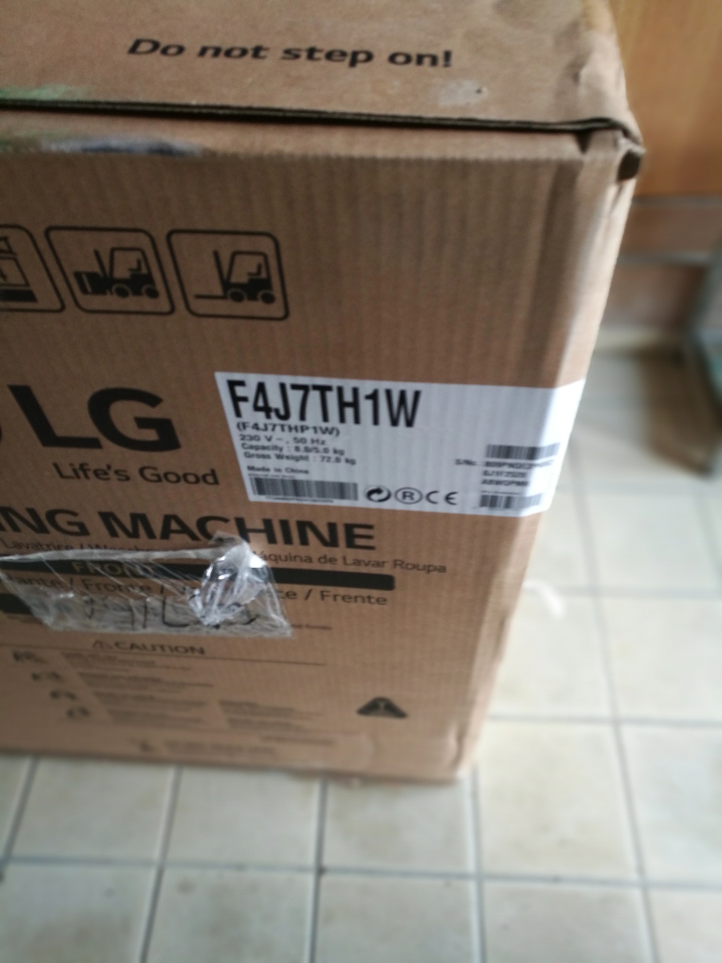

Sziasztok,köszönöm a válaszokat,valóban pontosabban le kellett volta írnom.
Külföldön élek úgy hozattam be. Itt 110 v 60hz es a hálozat.Azt hittem elég lesz egy transzfomátort venni de HZ-et is át kell alakitani? Ha igen milyen átalakitót javasoltok?
Tipusa LG F4J7TH1W
(#) szs válasza Lalik hozzászólására (») Márc 16, 2019 / 1
Azt NEM írtad, hogy 110 Volt...
Nem, nem kell a frekvenciát átalakítani, 230/115 (vagy 220/110) trafó elég.
2-3000 VA-es minimum.
A hozzászólás módosítva: Márc 16, 2019
(#) menyus válasza Lalik hozzászólására (») Márc 16, 2019 / 1
Ahogy "szs" is írta nem kell, csak a feszültséget átalakítani. Tehát csak egy megfelelő terhelhetőségű trafó kell. A motorikus része a mosógépeknek manapság már 3 fázisú önálló DC hajtással megy. Tehát nincs köze a hálózathoz a frekvencia függvényében. Ha "LG Direct Drive" rendszerű akkor főleg, mert azt ismerem. Inkább a terhelhetőséggel leszel bajban, mert főleg a fűtés miatt jó nagy trafó kell. Esetleg ha közvetlenül a HMV re (háztartási melegvízre) kötöd a gépet akkor be sem kapcsolja a fűtést, feltéve ha 40 fokon használod a gépet. Nálunk spec. a meleg víz 55 fokos...

Japán (GPS szerint), HUAWEI telefon...egy fotóban sok minden lehet.

Mivel a mosógép dobozán : Made in China, Onnan Magyarországra, majd innen Japánba, lehet ezzel mehet is a guinness rekord-ba.
