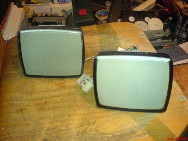

(#) _ampervadasz_ válasza kocici17 hozzászólására (») Máj 15, 2008 /
Végig csinálom majd ezt a metódust, aztán értesítlek!
(ja a képcső csere megvolt, teljesen hibátlan egyszer sem beszerelt, illetve mostmár 1szer !)
(#) kocici17 válasza _ampervadasz_ hozzászólására (») Máj 15, 2008 /
Ettöl a katod lehet g1 zárlatos vagy szakadt. ha zárlatos akkor javallanám /de mindenképp, hogy igen finoman kocogtasd meg a képcsönyakat különbözö irányból az elektron ágyu magasságán, de nagyon finoman, ha villan erre akkor katodzárlatos a képcső és csak azért nem látsz semit mert nem lehet ezeknek a tv-k nek a g2-jét "tulvezérelni" csak ellennállat cserével.

Meg találtam a hibát!
Felfedeztem, hogy a képcső csati az elég ócska, mind konstruktívan, mint amilyen állapotban van!
Tehát csak egy ocska kontakhiba volt!
Viszont a képcső cserét, tényleg megejtettem, mert az előzőn a maszk nagyon cicergett, és hullott rá az elektronikára! (illetve amikor még szuperált akkor emisszió gyengeség tüneteit mutatta, elég valószínű a maszkmiatt)

Tehát a kép még minig, majdnem sötét!
A másik hogy fut a kép, ezt nemtudom beállítani!
A képeken lehet látni, a képcső cserét! (baloldali a "használt")
A legutolsón, meg működés közben lehet látni, ahogy éppen fut a kép! (illetve hogy a fényképező valamit lásson belőlle, éjjeli módot be kellett kapcsolnom)
