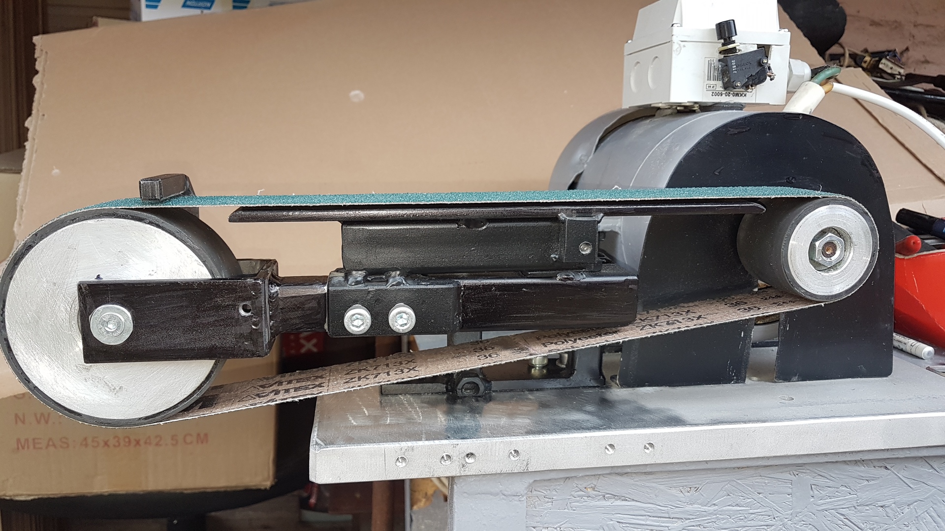

(#) CIROKL hozzászólása Ápr 6, 2019 / 4
Burkolat levéve ,itt láthato az egyszerüsége ,meg a pici aztal is.
(#) ozpecs válasza CIROKL hozzászólására (») Ápr 6, 2019 /
Hol lehet ilyen jó gumival bevont kerekeket kapni?
(#) CIROKL válasza ozpecs hozzászólására (») Ápr 6, 2019 /
Azt nem tudom ,ezeket én csináltam ,kicsit egyediek .
Jelen esetben a motor fordulat adott volt ahhoz kellett igazitani a motoron lévő meghajtó kerék átmérőjét hogy a szalag sebesség optimális legyen .
A nagyobbikat meg csak hasraütés szerüen csináltam ,nagyobbra hogy homlok csiszolásnál nagyobb felületet vigyen.
A kicsi gumirozva 60mm hordósra alakitva ,a nagyobbik 110mm egyenes felülettel.

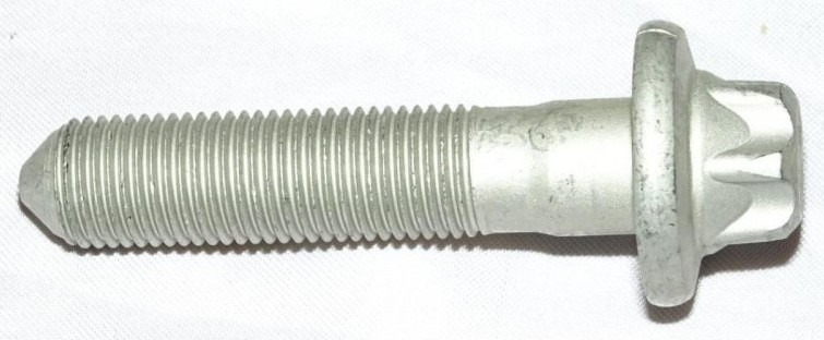

(#) freddyke hozzászólása Ápr 9, 2019 /
Autószereléshez, nagy nyomatékokhoz (90-110Nm), pótolhatatlan csavarokhoz, pontosan illeszkedő, minőségi 1/2"-os E18 és E20 torx bitekre lenne szükségem. Készletben venném, egyesével nem éri meg (legközelebb úgyis más méret kell). Sajnos csak gyenge-közepes minőségűeket vagy nagyon drágákat találtam.
Ez a BGS állítólag nem illeszkedik pontosan. A Proxxon-ban csak négy 1/2"-os E-Torx van, a többi bit számomra kevésbé hasznos és elég borsos az ára. Ennek a minőségéről, illeszkedéséről nem tudok semmit.
Tudnátok ajánlani megbízható márkákat, típusokat? Magyarországi beszerzés nem menne jelenleg. Márka vagy típus ismerete elég lenne.

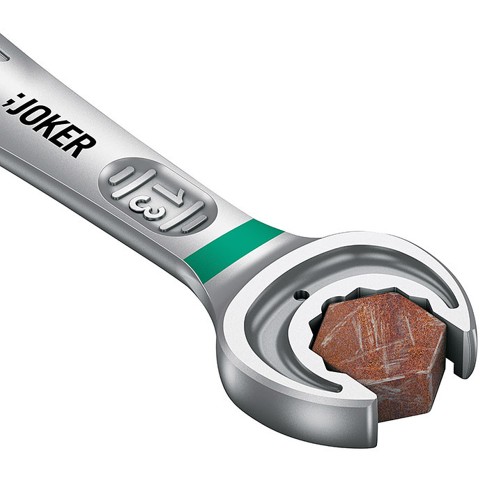

Az illeszkedés egy nagyon jó kérdés. Találkoztam olyan hatlapafejű csavarral, aminél egy pozícióban ráment a villáskulcs, kettőnél nem. Ha pontatlan a csavarfej, lehet bármilyen pontos szerszámod.
Vagy. Lásd melléklet. Jól néz ki, a racsnis része tökéletes (régóta nyúzok kettőt is), a villás oldal egy nagy nulla, lefordul még az A2-es anyáról is...
(#) Alkotó válasza freddyke hozzászólására (») Ápr 9, 2019 /
Amikor húzol-lazítasz egy csavart, akkor annak mindenképpen deformálódik a megfogott része. Az a nem mindegy mennyit, és milyen irányban.
Amit BGS-nek nevezel az egy érdekes találmány, mert nem a hatszög sarkait támadja, hanem a lapjának a szélső harmadát. Minél nagyobb erővel húzod, annál jobban rászorul a hatszögre. Ennek van 12 szögű változata is.
Tehát nem az illeszkedés pontossága a lényeg hanem a jó geometria kapcsolat. Pl. egy túlzottan passzos crova-fejjel csak a baj van, beleszorul a legkisebb deformáciőn átesett hatszög is.
Köszönöm a válaszaitokat. Úgy érzem félreérthető voltam. E-Torx (External Torx) csavarról lenne szó. A BGS egy szerszámgyártó, hirtelen ennek a portékáját találtam meg a sok kínai vacak között. Valaki azt írja, hogy az áráért elmegy, de nem illeszkedik pontosan a csavarfejre. Ennek tudatában esetleg lenne ötletetek konkrét E18-E20-as bitekre? Milyen gyártó termékeit keressem?
