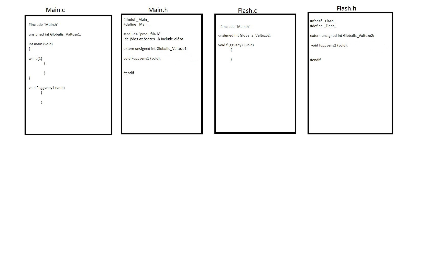

(#) silent15 hozzászólása Ápr 28, 2019 /
Sziasztok, nem teljesen PIC, de MpLabX környezet, ezért kérdezném itt.
Kész vagyok egy projektemmel, 1 fájlba dolgoztam és ~800 sor lett, ami sok és kicsit átláthatatlanná teszi a dolgot. Mi a korrekt módja, hogy ezeket szétbontsam. Gondolok arra, hogy csak a kontroller beállításának 80 sorát, ami jelenleg is egy külön metódusban van ki szeretném tenni egy külön fájlba. Ha csak kimásolom egy másik fájlba és includeolom, az ugye nem jó, ha írok hozzá headert, akkor jó lenne elviekben, de mivel használok a beállító metódusban a main fájlban deklarált globális változót, ezért ez sem tetszik neki.
Mi lenne ennek a korrekt menete?

(#) silent15 válasza Tasznka hozzászólására (») Ápr 28, 2019 /
A maint úgy értem, hogy a main fájlban, nem a main metódusban
Elfogadnám azt a példát. Csatolok egy képet, hogy konkrétan mit hogyan szeretnék elérni. (Mármint példaszinten persze).
Tehát a fő fájlomban (main.c) deklarálok egy globális változót, példa kedvéért sysState. Majd a main metódusomban meg szeretném hívni a chipInitialization() metódust. Ezzel eddig nem is lenne gondom, ahogy írtam erre írok egy headert, azt includeolom és akkor megy is a dolog. Ahol a tudományom megáll, az az, hogy a chipInitialization metódusban miképpen férek hozzá a main.c -ben deklarált változóhoz?

(#) pipi válasza silent15 hozzászólására (») Ápr 28, 2019 / 1
A header fájlban ismét deklarálod a mainban megadott globális változót extern előtaggal(de itt kezdeti értéket nem adhatsz).
A header fájl lehet közös, vagyis ha beinklúdolod a main.c-be is akkor ez nem okoz hibát
(#) Tasznka válasza silent15 hozzászólására (») Ápr 28, 2019 / 1
csatolom,hogy én kb hogyan is csinálom .
Bocsi,ha valamit elnéztem.
Köszönöm mindkettőtöknek, sikerült megcsinálnom. Most amíg el nem alszok elkezdem akkor kipakolni a függvényeket külön fájlokba
(#) AZoli válasza silent15 hozzászólására (») Ápr 28, 2019 / 1
Nekem van egy külön GlobalVar.c (itt kezdőértéket kap) és GlobalVar.h (extern előtaggal szerepel) csak a globális változóknak. A GlobalVar.h-t include-olom a .c fájlokba, ahol el szeretném érni.

  1. Main.c
  2. #include "Main.h"//itt fontos a sorrend
  3. #include "Config.h"//itt fontos a sorrend
  4.
  5. Main.h
  6. #ifndef _MAIN_H_
  7. #define _MAIN_H_
  8. #include<prockóSpec.h>
  9. //és ide hívom be az összes többi headert
  10. #endif
