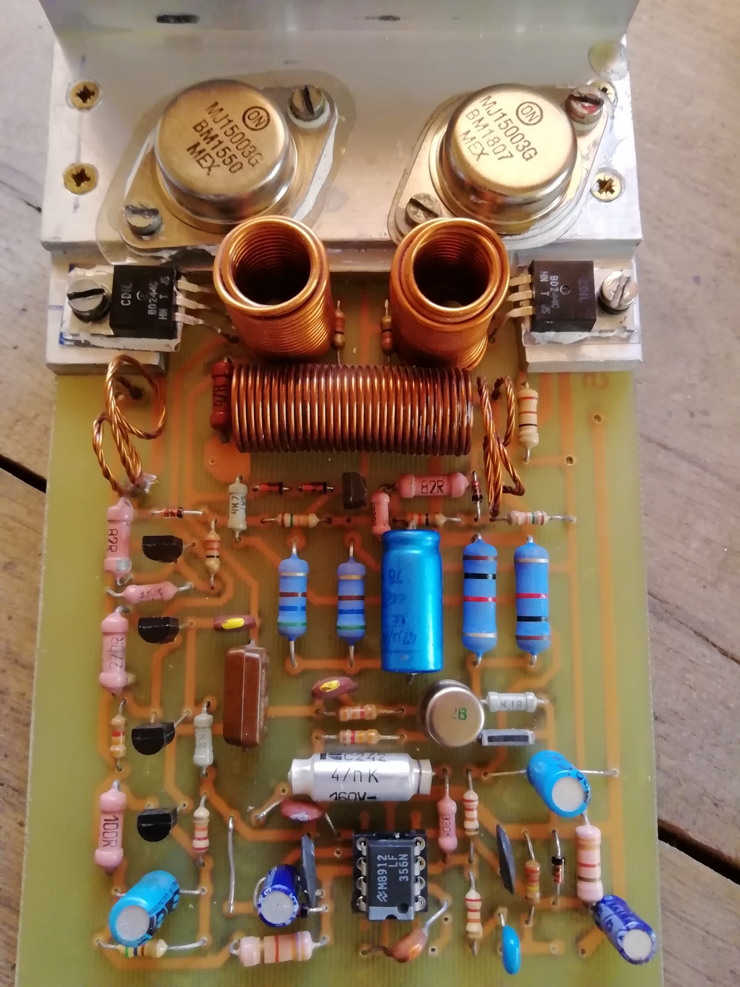

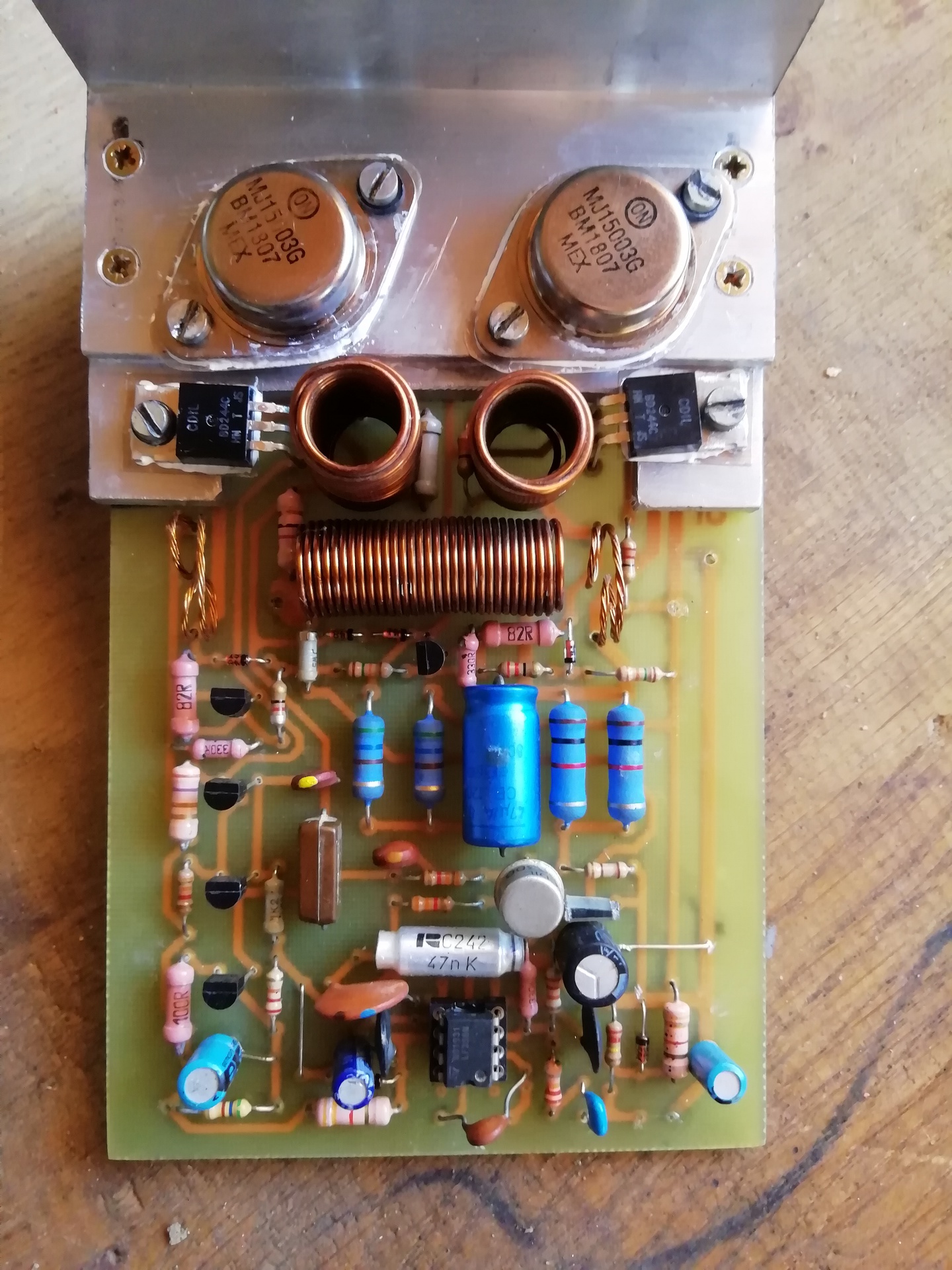

(#) mazsola83 hozzászólása Ápr 29, 2019 /
Én ezt épitettem meg
Tessék a kért fotok.
(#) reloop válasza mazsola83 hozzászólására (») Ápr 30, 2019 /
Alapos tanulmányozás után is egyformának nézem az áramkör erősítését befolyásoló alkatrészeket.
Hogyan hasonlítottad össze a paneleket? Egyenként, vagy kétcsatornás (sztereó) kiépítésben?
Utóbbinál érdemes a jelforrás és hangsugárzó csatlakozóit felcserélned, hátha nem is az erősítőben van a hiba.
A multimétered milyen tartományban mér AC feszültséget? Tud 2 V-os méréshatárt?
Nagyszerű! Adj a bemenetre 1 kHz-et Bővebben: Link
Állíts akkora bemenő jelet, amit a multimétered már jól érzékel, pl 20 mV.
Mindkét panelnél mérd meg a bementi ponton, az IC 6-os lábán, a T2 bázisán és a kimeneten az AC feszültséget! Ez behatárolja a hiba helyét.
