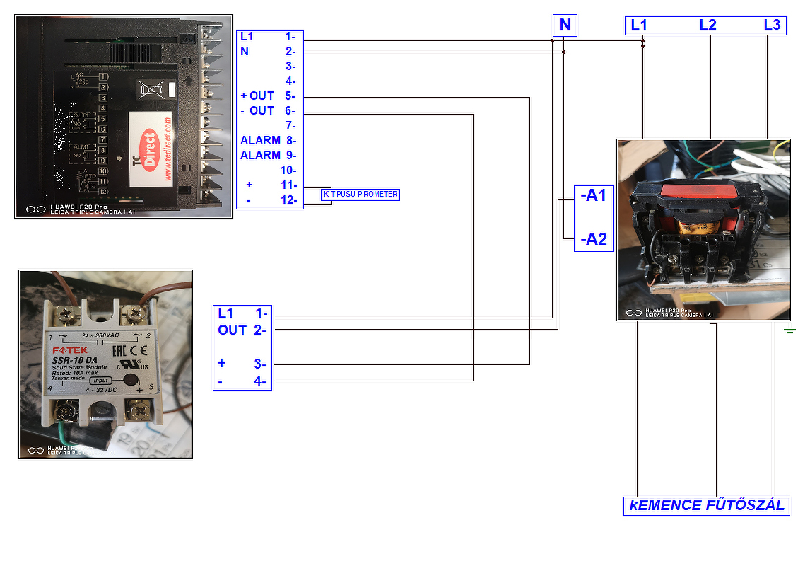

Sziasztok, Digitális hőmérséklet szabályzó bekötése érdekelne. Adott egy magneskapcsolo 230v. Átmenő áram és áramerősseg 400v. 3x400v. 3x50A. Digitális szabályzó 230v max 3A tud szabályozni.
A hőmérséklet szabályzó típusát nem lehet leolvasni a képről, annak a bekötésével lehet baj.
Kösd direkt be az SSR-t,hogy kapcsol -e,behúzza -e a mágneskapcsolót .Ha behúzza,akkor az érzékelő kimenetét kell megnézni,hogy kontaktot ad ki,vagy valamilyen tápot,sajna annyira nem látható .
Próbáld így, lásd melléklet. Ha nem megy, akkor kell a szabályzó pontos típusa.
Nálam is ez lett volna a következő, hiszen ok nélkül nem írják oda "+, -. El tud látni egy SSR-t.

Az említett műszer a 309-300 rendelési kódú termék. terhelés nélkül kapcsolja a mágneskapcsolót, de ha terhelést adok rá akkor nem csinál semmit. műszer 230v 3A kapcsol max . érdekes módon az ssr relével is ezt csinálja.

![]() Most a műszerben lévő relét kapcsolja,és a kinti mágneskapcsolót nem?
A 303-asnak SSR kimenete van. Inkább az kellett volna neked. Megtakarítottad volna a külön tápot.

Ebben az esetben az SSR sem kell.
L1 megy a szabályzó 5-ös pontjára. A szabályzó 6-os pontja megy a mágneskapcsoló A1-es pontjára. A mágneskapcsoló A2-es pontja megy a nullára. Ennyi, nem több. Már ha a mágneskapcsolónak 230 V-os behúzótekercse van.
Igen,elvileg a rajz szerint így is kellene mennie,de valami sántít

Kondnezátor nincs a rajzon. Mit csinál az SSR ilyen feszültséggel? turi84 leírásai sem egyértelműek, a szabályzó ismertetője sem teljes, finoman szólva.

Ha üresen hagyom a magneskapcsolot akkor kattog a muszerben is, ha terhelés adok rá akkor már nem hallom kattogni.

Érdekes eset. Valami még nem klappol.A leírás szerin az alarm kimenet eléggé gyengusz 1A,de NO-s,így jónak kellene lennie.Remélem,hogy nem égeti be a mágneskapcsoló

Kap az a műszer normális nullát? Amikor a mágneskapcsolón nincs terhelés, akkor behúz? Ezt a "terhelést adok rá" részt bővebben is kifejthetnéd. Pontosan mire adsz terhelést?
Terhelés a mágneskapcsolora értem, űresbe kattog, sokáig tartja benyomva.. Ha rákotom az olvasztó kemencére, 3x50A akkor már semmit nem csinál.
De én nem az alarm kimenetre kötöttem a cuccokat, hanem a kimenetre amit elvileg vezérelni kellene. Szerintem az lehet hogy a magneskapcsolo tekercs nagyobb áramot vesz fel mint 3A, és ez nem tetszik a műszernek.
Innen kell leindulni. Amikor a kemence is rá van kötve a mágneskapcsolóra, akkor rövid időre behúzza a mágneskapcsolót a szabályzó?
Kizárt dolog, hogy a mágneskapcsoló behúzótekercse 3 A-t (vagy többet) vegyen fel.
Elsőnek igen ha jól emlékszem és után a nem olyan mintha tiltana. De hétfőn összeszerelem és akkor tesztelem megint.
