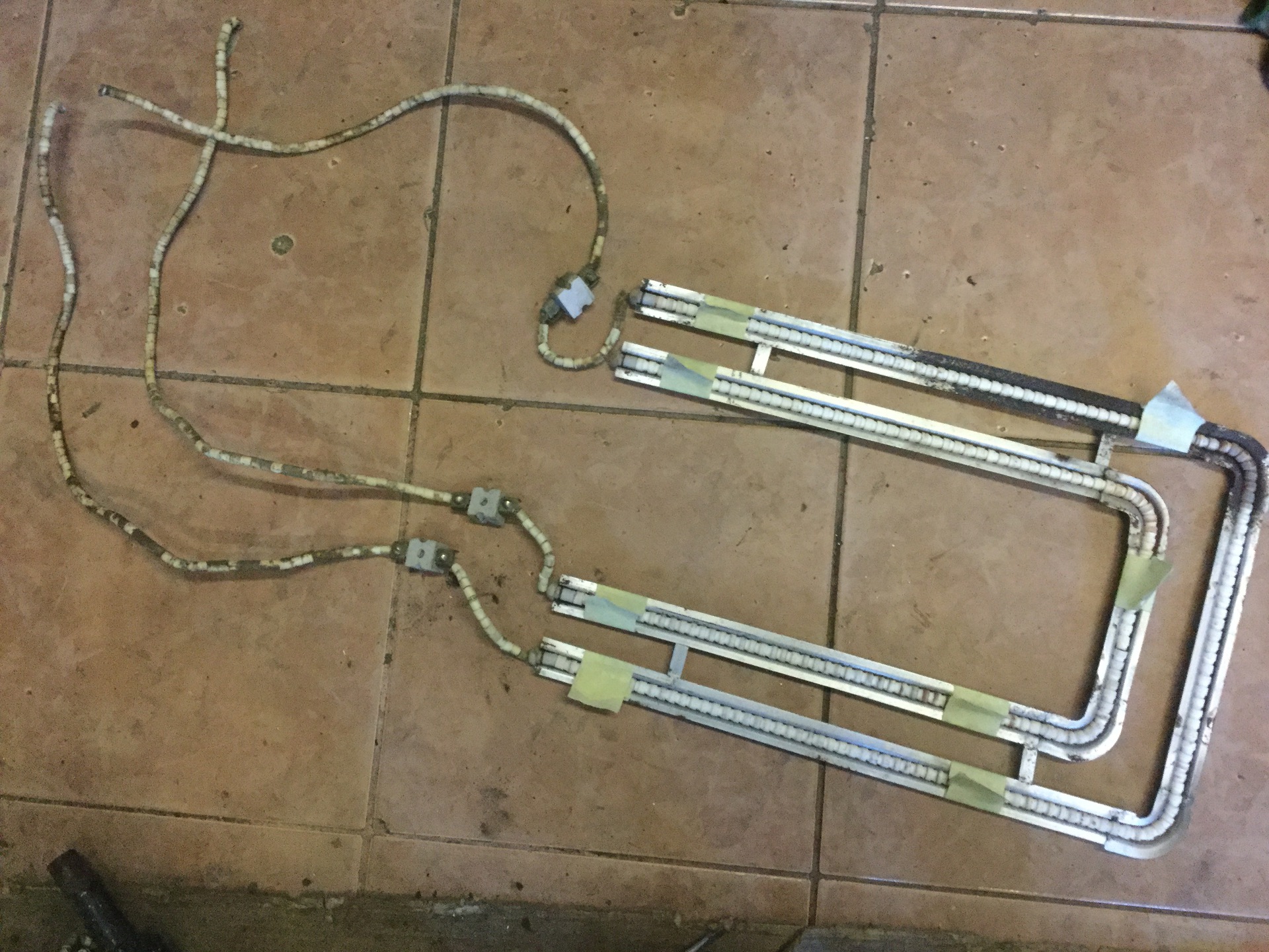

Sziasztok! Egy régi villanytűzhelyből kitermeltem a sütőt. Az erre kivülről rászerelt fűtő szálakból szeretnék egy elektromos kemencét építeni. A sütőt belülről kibélelném samott lapokkal, amibe hornyokat vágnék. Ezekbe fektetném bele a képen látható fűtőszálakat. Egy fűtőszálpáros külön-külön mérve 116 Ohm-os, párhuzamba kötve 58 Ohm-ot mutat. Ebből a garniturából van kettő. Ezek voltak az elektromos sütő alján és tetején. Mindkettőt beépítsem? Van kapcsolóm is a soros-párhuzamos váltáshoz. Hogyan alakítsam ki a bekötést, szigetelést?
A kemencében mekkora hőfokot szeretnél?
Kérdés, hogy ezekkel a fűtőszálakkal mekkora hőfok érhető el, hogy még ne égjenek szét. Ezt a sütőben arra méretezték, hogy max. 250-300°C legyen a sütő belseje. A sütőben szerintem ezek párosával párhuzamosítva lehettek, és kapcsolható volt, hogy csak az alsó, csak a felső, vagy mindkettő fűtsön. Ha mindet párhuzamosan kötöd, akkor is csak kb. 1800W teljesítményed lesz, ami simán elmehet egy 230V-os konnektorról (ha szabályosan van vezetékelve és biztosítva).
800 fok elég lenne. 630 fokon olvad az alumínium. Olvasztásra szeretném használni. A fűtőszálak Kanthal huzalból vannak spirálisan tekerve. Ezeket fedik a felfűzött porcelán gyöngyök. Szerintem bírni fogják az igénybevételt. Én is 1800 W-ot számítottam.
Arra gondoltam, hogy az acél lemez sütődobozt belülről kirakom samott lapokkal, amibe hornyokat vágok vagy marok. Ebbe rakom a fűtőszálakat a porcelángyöngyökkel együtt. Pár helyen vízüveges samottporral beleragasztom a porcelángyöngyöket, hogy ne tudjanak kiesni a fűtőszálak a horonyból. A sütődobot pedig kívülről bebugyolálnám kőzetgyapot lapokkal. A kinyitható sütő ajtóra is samott lapot fogatnék fel, hogy ott se égjen el semmi és ne szökjön a meleg. a vezérlést Rex-C100 modullal szeretném megoldani. Jó az elgondolás? Elég lenne a 4db fűtőszálat a 2 oldalfalba rakni ? Hogyan helyezzem el a dobozban a 4db fűtőszálat? Mit javasolnál? A hozzászólás módosítva: Feb 12, 2019
Idézet: „A fűtőszálak Kanthal huzalból vannak” Nekem pont ebben vannak kétségeim. Illetve lehet, hogy kanthal, de nem mindegy milyen. Sem az anyaga, sem a vastagsága nem mindegy, ha 800°C-ot szeretnél a kemencében. Ilyenkor a fűtőszálnak 1000-1200°C-nak kell lennie körülbelül. Az elgondolás jó lehet, én is hasonlót csináltam. Bővebben: Link Csak én nem samottból, hanem JM26-os téglából csináltam a belsejét, és 1 mm-es kanthal huzalból a fűtőszálat.

A samott nagyon megfelel. A kemence alig legyen nagyobb, mint az olvasztótégely. Kővágó koronggal ferde hornyokat vágj (laposvas mentén, két irányban) mind a 4 oldalba (felfelé szűkebb), akkor nem esik ki a befűzött fűtőspirál, és nem is kell rá gyöngy (az veszteség). 1 mm-es Kanthal D (?, megnézni katalógusban) bírja ezt a hőfokot. Kb. 4 mm-es pálcára kell tekerni, 1 mm-es közre széthúzni. A hornyok végén duplára visszahajtva, csavaros kötéssel sorosítható, amennyiben nem tudod egy hosszban feltekerni az egészet.
Az Ytong szerintem sem jó erre. A samottal csak az a gond, hogy vágni, fúrni nagyon nehéz, de gyémánt betétes szerszámokkal lehetséges éppen. Nekem azért tetszett a JM26 (JM28, vagy hasonlók), mert az úgy alakítható, mint az Ytong, csak 1300-1400°C-ot is bír.
Itt lehet hasonló anyagokkal találkozni: Bővebben: Link Bővebben: Link Bővebben: Link Ők viszonteladókon keresztül értékesítenek. Ha nem bírja a fűtőszál a nagy hőfokot, úgysem tudod megoldani, hogy mégis bírja... Ezzel azt akarom mondani, hogy hacsak nem akarod más valamire még felhasználni a fűtőszálat, akkor nyugodtan kipróbálhatod. Ha elég, akkor úgysem jó a kemencébe, kidobod, és tekersz a helyére másikat. Ebay-en mindenféle Kanthal huzalt lehet venni ma már.

230V 1800W-ra 1mm átmérőjű huzallal 17,5m hosszúságot számoltam, 1,35 Ohm mm2/m -es fajlagos ellenállással. Azt feltekerve 4mm átmérőre, széthúzva kb. 2,3m hosszú spirál jön ki.

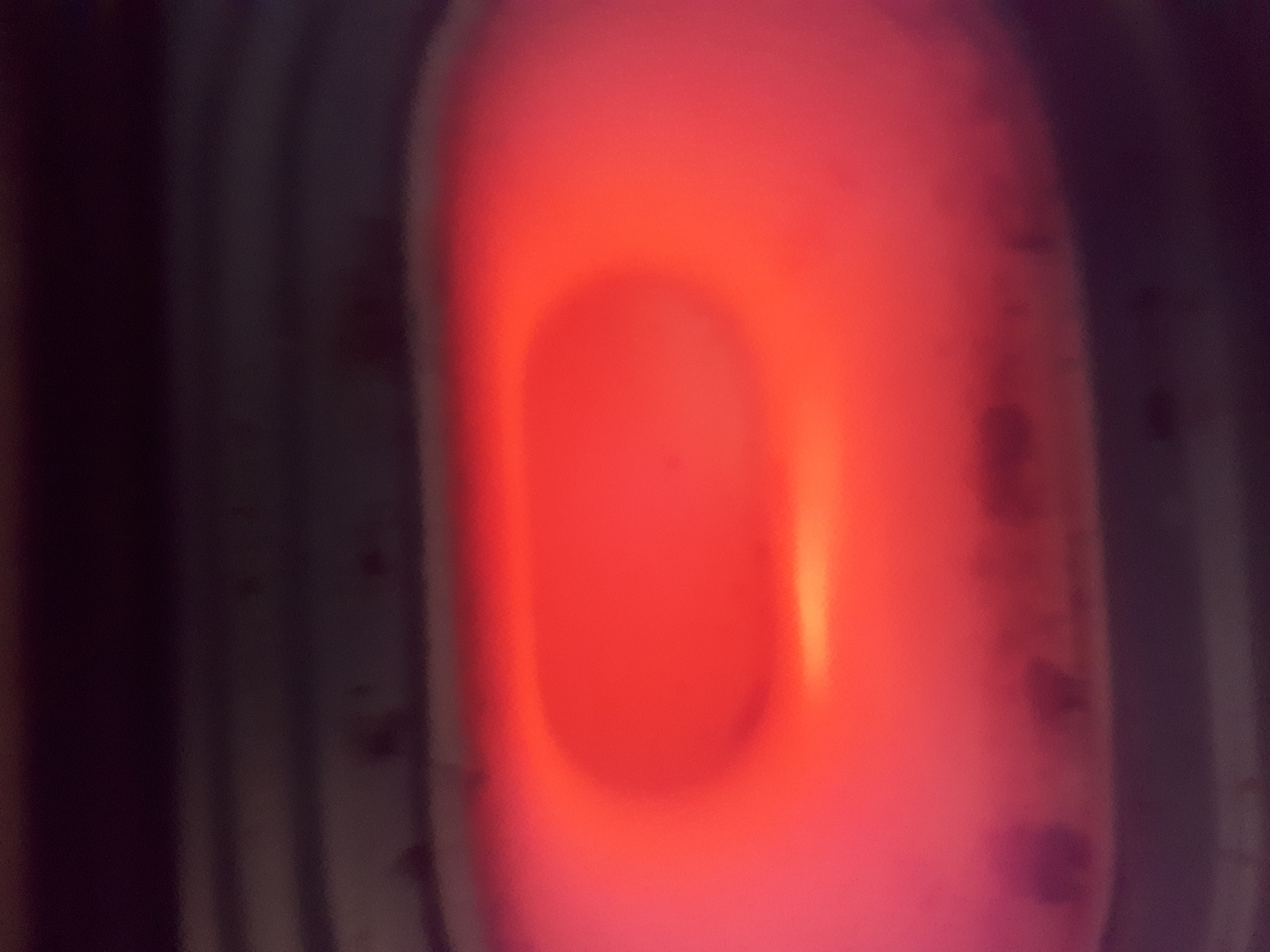

Van egy efco 170es kemencém aminek elégett a fűtőszála. Vettem bele kanthal drótot ugyanolyan ellenálásút keresztmetszetűt. A szerkezet 220V/1500W os. Két fűtőkör van benne párhuzamosan kötve. Darabja 750 W. Áram felvétel 3.26 A. Ellenálás 70 Ohm. Kanthal drót adatok Keresztmetszet 0.7mm Ellenálás 3.52 Ohm méterenként. Feltekertem a drótot műszerrel kimértem a 70 Ohm ot. Plussz ráhagytam a kivezetésekre. Beépítetlenül rákötöttem a hálózatra. De nem izzott fel csak 45 Ohm nál. Nem volt egyenletesen széthúzva a spirál. Ahol sűrűbb volt ott szépen izzot (nem világított) ahol ritkábban volt nem látszott semmi pedig sötétben néztem. Mitől nem izzik fel a 70 Ohm os spirál? Vagy annyit számít a hőszigetelés. A kemencében van egy kerámia égéstér aminek fala 5mm vastag. A külsejére van feltekerve a két spirál majd benne van egy fémházban ami tele van hőszigetelő anyaggal. Köszönöm a segítséget előre is
Hello! Szerintem nincs itt semmi gond. A hőfok mindig a bevitt energiától és a hőveszteségtől függ. Ahol sűrűbb a spirál, ott kisebb a hőelvonás. Azért izzik fel. Majd a kemencébe beépítve ahol a környezete a fűtés hatására egyre melegebb lesz, nincs légáramlás, izzani fog. Ha a bevitt teljesítmény nem változik, és a kemence hőleadása sem változik meg, akkor miért lenne más, mint előzőleg volt? Pont, a hőveszteségek körülményes meghatározása miatt, nehéz fűtőtestet méretezni. Pedig elsőre egyszerű feladatnak tűnik..

Jelentem a kemence szépen fűt 800 fokra 1.5 óra alatt.
