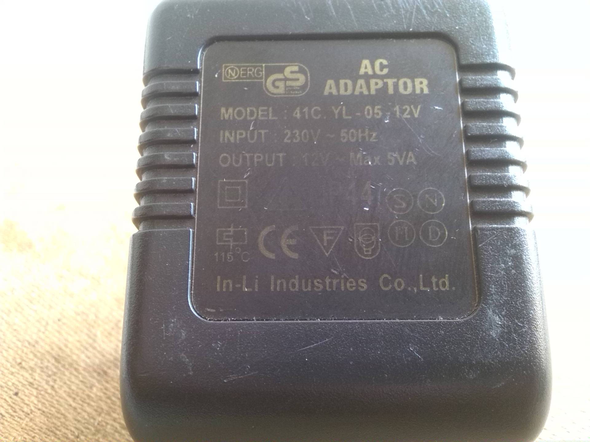

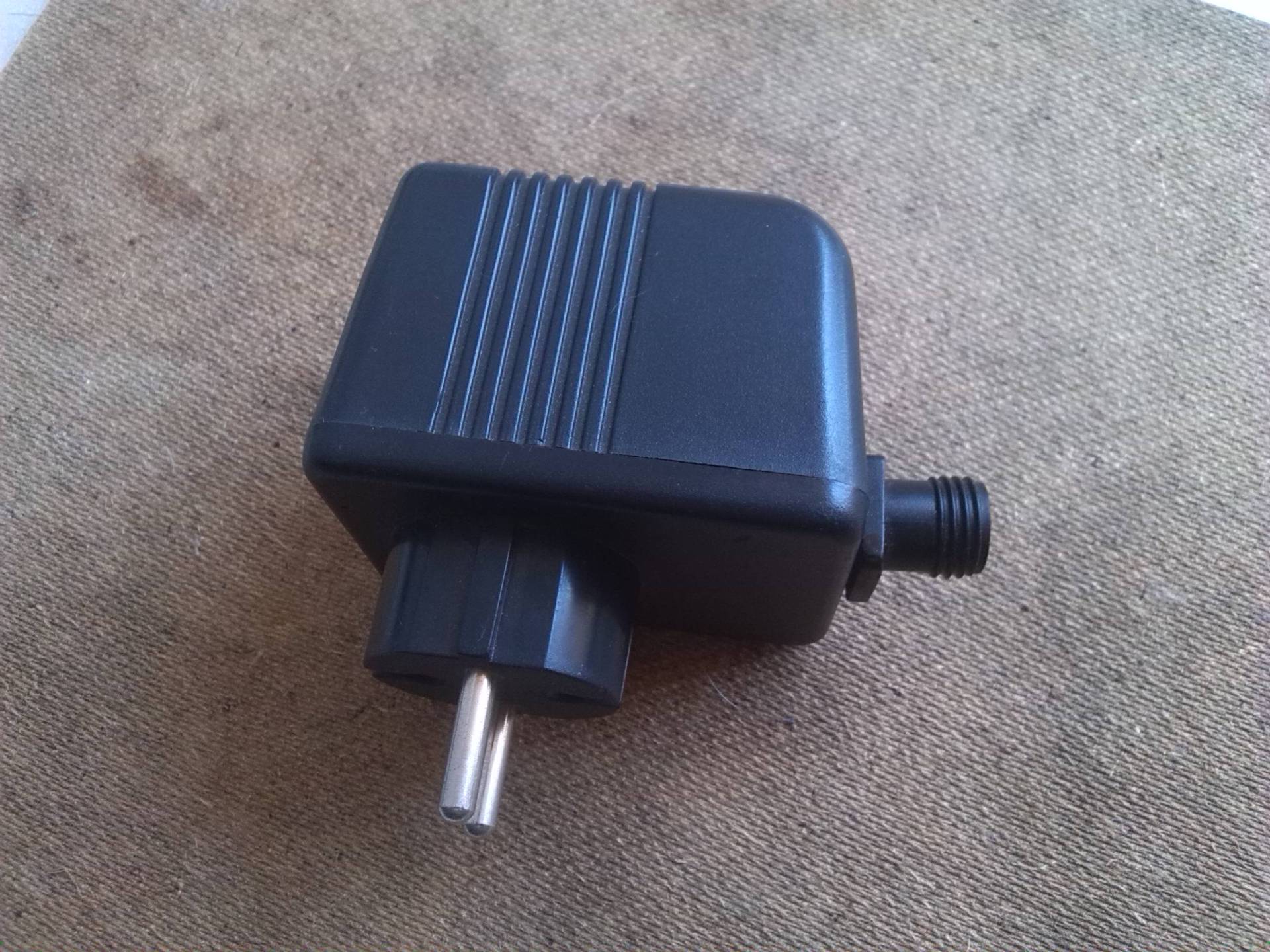

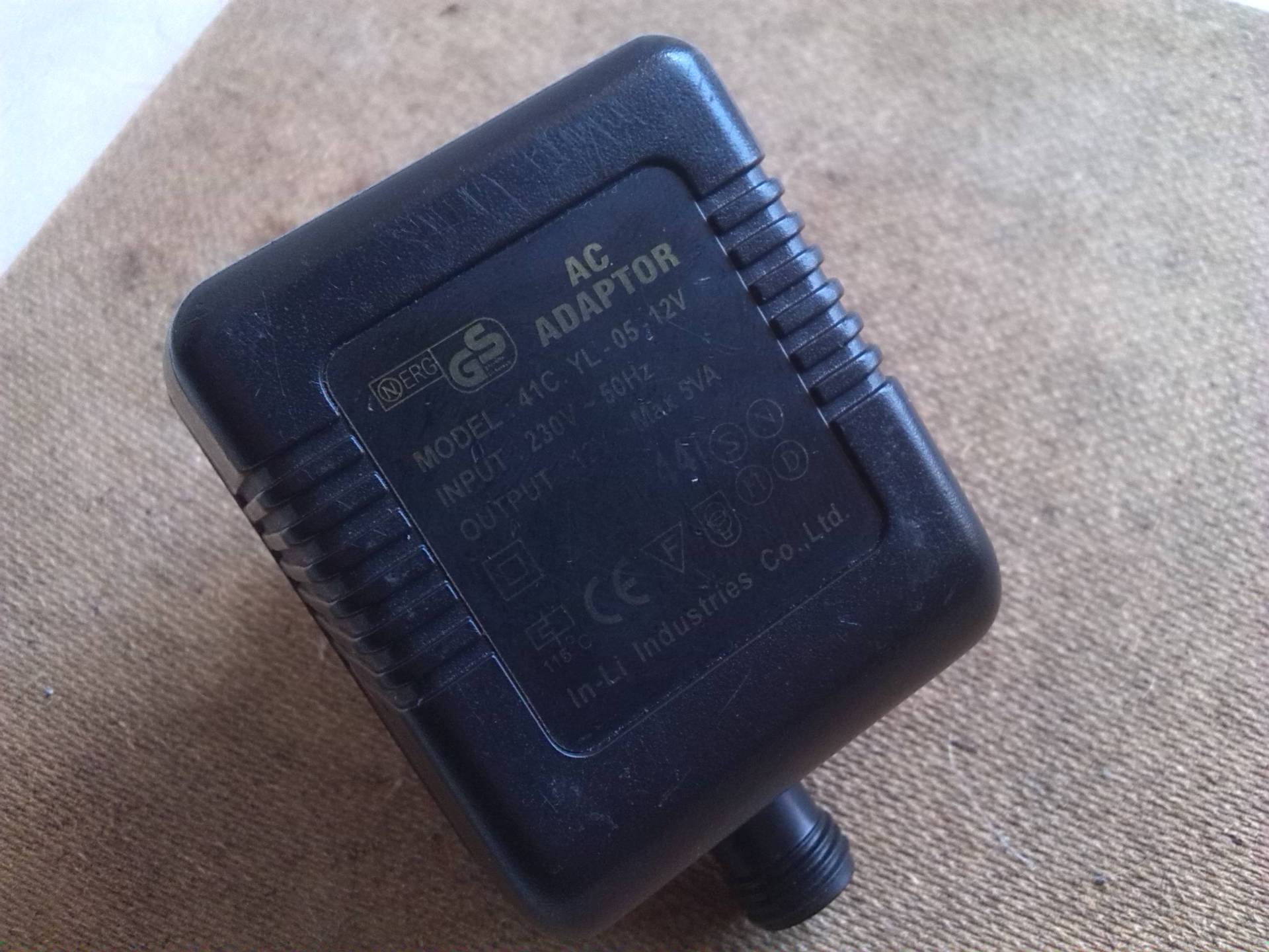

Ez lenne a meghajtó táp.

"Fekete dobozok"... a graetz hol lóg? Nem jól látom, hogy AC jön ki belőlük?
A stabkocka csak azért nem melegedhet, mert egyenirányított 12 voltot kap. Ezen kár molyolni.
A többit leírtam.
