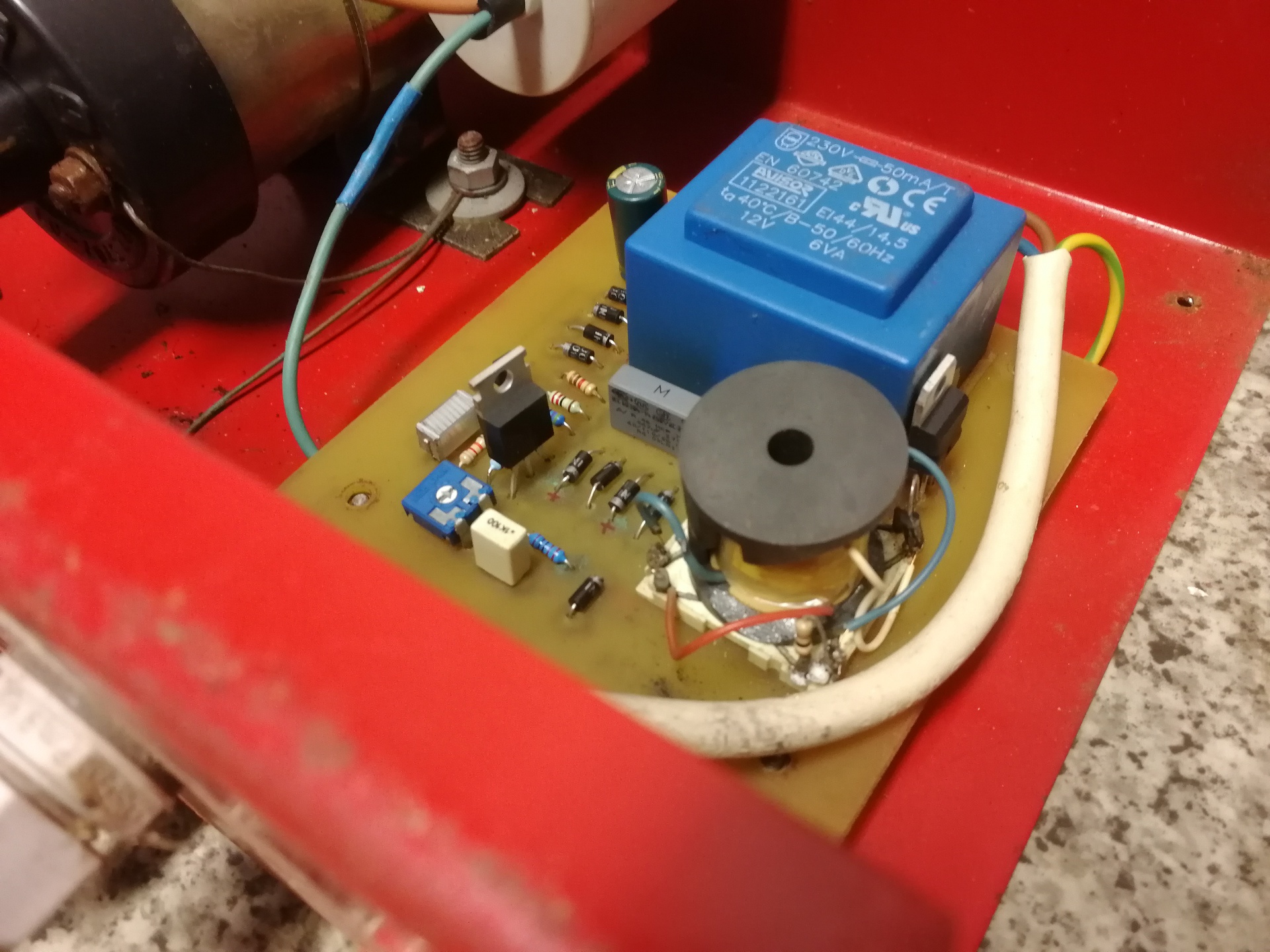

(#) martin66789 hozzászólása Máj 18, 2019 /
Megépítettem a mellékelt rajz és nyákterv alapján a diódás villanypásztort, ami működik is, csak kis hibái vannak. A kapcsoláshoz kért ütem visszajelző led is működik.
A probléma az lenne hogy a 7812 feszültség szabályozó még hűtőbordával is nagyon melegszik, a másik két tranzisztor teljesen hideg. A másik probléma az az ütem gyorsaságának állítása, most olyan 4 másodpercenként csapkod. A kapcsolási rajzon lévő két potméter állításával nem sok változást tapasztalok.

(#) ferci válasza martin66789 hozzászólására (») Máj 18, 2019 /
Biztos én látok rosszul.. ez a kapcsolási rajz egy kicsit más, mint a lay..
Talán nem nekünk kellene visszafejteni, mit és hová tettél.
Rajzold le rendesen, amit összeraktál. 12 volt be a 7812-re... stb.
Egyébként vagy a feszültség kevés a szekunder oldalon, vagy a diac feletti ellenállás sok kicsit ( vagy a kondi alatta )..
A hozzászólás módosítva: Máj 18, 2019

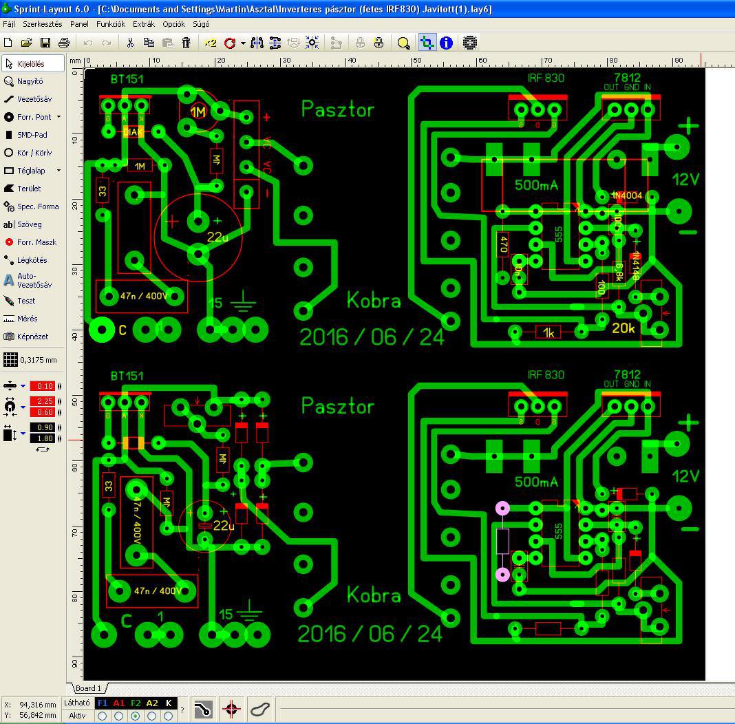

(#) martin66789 válasza ferci hozzászólására (») Máj 18, 2019 /
Teljesen a lay nyákterv alapján készült azt a nyákot gyártottam le a diódás verziót nem a diódahidasat és amik ott voltak értékek azokat raktam bele mindent megmértem. A lay és a rajz még az oldalon visszábbról van (207 oldal, Aug 22, 2016 hozzászólás). 12V 230V trafót tettem bele, a diódahíd után kb 210V egyenfeszültséget mértem. Kipróbálom még 9V 130V trafóval is.
Az ütem az már szerintem rendben lesz, viszont a feszültségszabályozó melegedésére még nem jöttem rá. Most egy számítógépes tép hűtőbordája van rátéve csak erre az egy tranzisztorra és pár perc menet után így is jó meleg.
Ez a nyákrajz szerint készült teljes mértékben a kettő között annyi a különbség hogy a felső diódahíddal van szerelve az alsó meg diódás. Én az alsó diódásat készítettem el.
Nem mindegy, mekkora a 7812 puffere és ezért az ( Ube-12 volt )* I, illetve a kitöltési tényező.
12V 5VA adapterről üzemeltetem a pásztort.
Figyelj már... 12 voltról 7812-t, vagy mégis hogyan érted?
Próbálj pontosabb lenni. Gondolom, van műszered.
Egyáltalán mi megy a 7812-ről?
12V 5VA AC tápegységet használok ezt egyenirányítom diódahíddal így 12,4V-ot mérek.
A 7812 gondolom a NE555-nek stabilizálja a tápfeszültséget. A rajzon a petápnál szerepel egy 500mA-es biztosíték amit én kihagytam mert nincs ilyenem csak erősebb ezt átkötöttem egy dróttal. A kapcsolás ahogy olvastam univerzális működik adapterről és akkumulátorról is gondolom ezért van benne a feszültségszabályozó.

(#) martin66789 válasza deak francis hozzászólására (») Máj 18, 2019 /
A lay fájlban lévő nyákrajz szerint lett megépítve ott szerepel 7812. A rajz szerint csinálta valaki a nyák rajzot csak módosított rajta hogy univerzális legyen. (207 oldal, Aug 22, 2016 hozzászólás)
(#) ferci válasza martin66789 hozzászólására (») Máj 19, 2019 /
1., Az a helyzet, hogy nem erőltetem tovább..- a 2016.aug. 22-én én nem találtam kapcsolási rajzot, ahol 7812 táplálná az 555-öt. Ha még mindig egy "..lay"-ról beszélsz, akkor passz.
Ha nehéz idelinkelned azt a bizonyos kapcsolási rajzot 3 napja, akkor nincs miről beszélni.
2., Ha egyenirányítás, szűrés után mértél 12.4 voltot, az a 7812-nek kevés. Az írásod itt is pontatlan: "egyenirányítom diódahíddal így 12,4V-ot mérek."- pufferen vagy még a váltón? Nem mindegy.
3., A 7812 egy 555-től nem melegedhet úgy, hogy borda hűti..
Ne gondold, hogy ( csak ) " az NE555-nek stabilizálja a tápfeszültséget. ".... akkor hideg lenne! Még a tranyó ( vagy fet ? ) is arról mehet?
Ezért kellene a kapcsolási rajz, hogy annak a segítségével visszafejteni a lay-t, hogy igaz-e, ami ott van.

(#) martin66789 válasza ferci hozzászólására (») Máj 19, 2019 /
Ez alapján készült (Bővebben: Link), rajz nem nagyon volt a nyákterv alapján épült.
A tápot csak egyenirányítottam, nem kapott puffert az adapterben sem lehet puffer mert váltó jön ki belőle, a trafó egybe van öntve a házzal direkt kültérre tervezve, a kivezetése is csavarosan vízzárón kapcsolódik hozzá.
Jó, ezt berakhatod 100x is.
Pufferkondi nélkül és a 7812 be, ki lábakon hidegítő kondi ( párszáz nF ) nélkül akár be is gerjedhet és akkor nem csoda a melegedés..
A nyák alapján csak az 555 megy róla.
A +12 volt bemenet előtt sincs pufferkondi? Ezek szerint a trafót meghajtó fet is a 100 Hz-es egyenirányított feszültségről megy?
Még mindig nem értem, hogyan lehet így összerakni valamit.
A hozzászólás módosítva: Máj 19, 2019
Elnézést ilyen infót nem olvastam hogy kell hozzá. Amikor keresgéltem jónak láttam mert kevés alkatrész volt hozzá nyák terv is meg a készítő több darabot készített belőle és leírás szerint működnek.
1000µF / 2200µF 25V puffernek, és 100nF kerámia kondi szűrésnek megfelel?
Én elhiszem, hogy működnek valahogy, de ha a melegedés sok és természetesen nem tetszik, akkor mégsem 100-as.
A megtáplálás se mindegy, ugye.
A 100 nF-ok jók lesznek, azzal kezdjél..
A puffer miatt biztos megemelkedik a tápfesz, több lesz a szekunder is kicsit, úgyhogy nézd jól körül. Inkább 470 µF-dal kezdjél és utána jöhet egy 1000 uF, ha minden oké.
