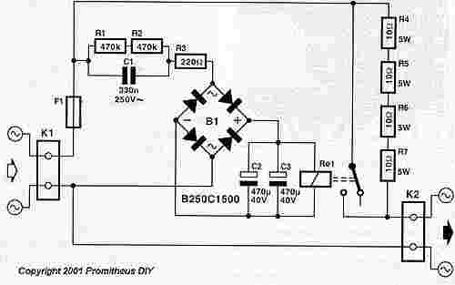

nekem is hasonló gondom van de a mi porszívónk új 1600w-os "...gazdaságos márkájú"már megbántam hogy megvettem indítani csak az automatánál tudom...ha jól számolom 1600w=7A -t vesz fel müködés közben indításkor mennyit vesz fel...?nincs benne semmi "elektronika"csak 1db kondi.mi lenne ha bekötném a régi gép elektronikáját ebben van egy BTB12 600BW tip. optocsatoló ...?
Az 1600W az szerintem eleve nem igaz, nekem nagyon marketingszagú, de most ez nemis lényeges. Létezik lomha automatabiztosíték, szerintem érdemes lenne kicseréltetni.
Elektronika átrakás helyett inkább egy lágyindítót raknék bele. Valami combosabb, 50ohm körüli ellenállást, meg egy időrelét, ami rövidrezárja az ellenállást. Csak nemtudom, milyen ellenállás birná az 1kW teljesítmény 1-2 másodpercig. A túláramtól az elektronika is megdöglene szerintem...
Itt van a problémára a gyógyir! Amúgy üdv. mindenkinek! A C3 nagysága szabályozza a kapsolási időt! (Minél nagyobb annál később kapcsol át a relé!)
köszönöm az ötletet ezen egyébként már én is gondolkoztam,de előbb megpróbálom kicseréltetni az automatát (úgy is idegesítően zúg már egy ideje).

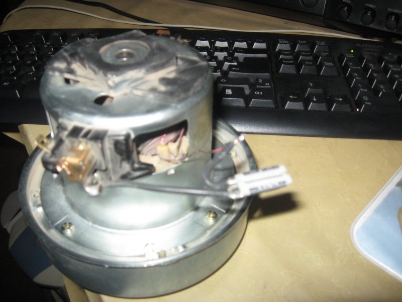

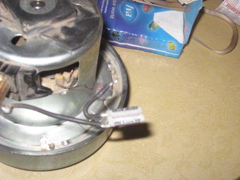

Kéne egy kis segítség van itt egy 1600w motor amin van valami kondi vagy mi de nem tudom milyen értéket kellene itt mérnem most zárlatot mérek rajta a motor a kommutátor részen elég nagy ívet húz.
Köszi a választ nem voltam benne biztos hogy hőbizti!
