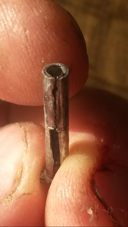

Lenne egy olyan kérdésem hogy mivel nem járok se börzére se más eladó helyekre így próbálkoztam egy cső szegecs elkészítésével. Hát elég lassú lesz így. Próbálkozott már vele bárki házilag? Tudom pár forint egy de így megmarad az alkotás öröme. Per pillanat nincs réz lemezem. A kérdés inkább mechanika mint elektronika. Remélem ittmég elfér. Ha más nem átköltöztetem a műhely topikba.
(#) granpa válasza jani1987 hozzászólására (») Jún 5, 2019 / 1
Lemezből hajlítani elég macerás, de attól függ mit kell bírnia. (miért cső, és nem tömör)
(#) madzagos válasza granpa hozzászólására (») Jún 5, 2019 / 3
Érvéghüvely, filléres tétel.
(#) jani1987 válasza granpa hozzászólására (») Jún 5, 2019 1 /
Hogy mit kell bírnia az változó: lehet panelba ültetve alkatrészt forrasztani vagy kis terhelésnek kitett tartó. Annyira megkedveltem a légszerelt technikát hogy ami olyan azt így akarom megépíteni.
Madzagos: még nem próbáltam ki hogy forrasztani is lehetne e.

(#) nagym6 válasza jani1987 hozzászólására (») Jún 5, 2019 / 1
Mechanikus hőkapcsolók -pld.: villanybojleré- vékony vörösrézcsöve jó lehet, az forrasztható is. Kihívás benne van, darabolni kell.
(#) jani1987 válasza nagym6 hozzászólására (») Jún 5, 2019 / 3
Most úgy készült az első darab hogy ráhajlítottam egy két és feles hegesztő pálcára. A 20 millis vasba egy négyes és egy 3 és 1/2-es lyukat fúrtam. A négyes a nagyoló a másik a formázó. Tanárom nem érti miért kínlódok ilyenekkel. Azért mert amíg tornázik az ember agya addig nem leszek monoton droid.
