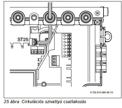

(#) zoszka válasza (Felhasználó 51715) hozzászólására (») Márc 11, 2019 /
Van a kazánnak ehhez megfelelő kimenete. Még átprogramozni se kell hozá, csak bele kell kötni.
(#) zoszka válasza VIM hozzászólására (») Márc 11, 2019 /
A 25-ös a bus csatlakozója.
A 7-es, vagy a 29-es (átprogramozva) alkalmas erre.

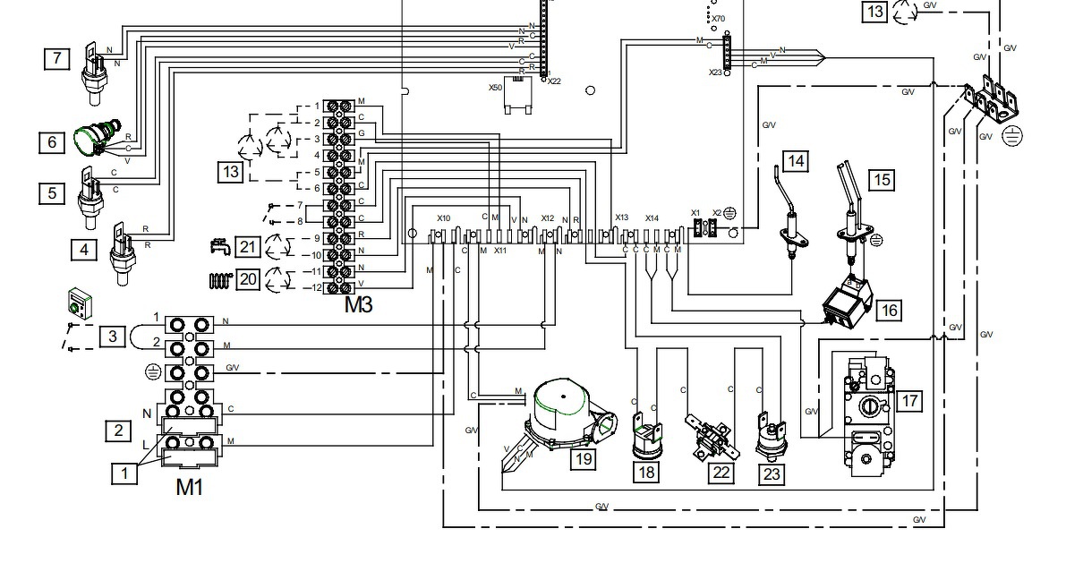

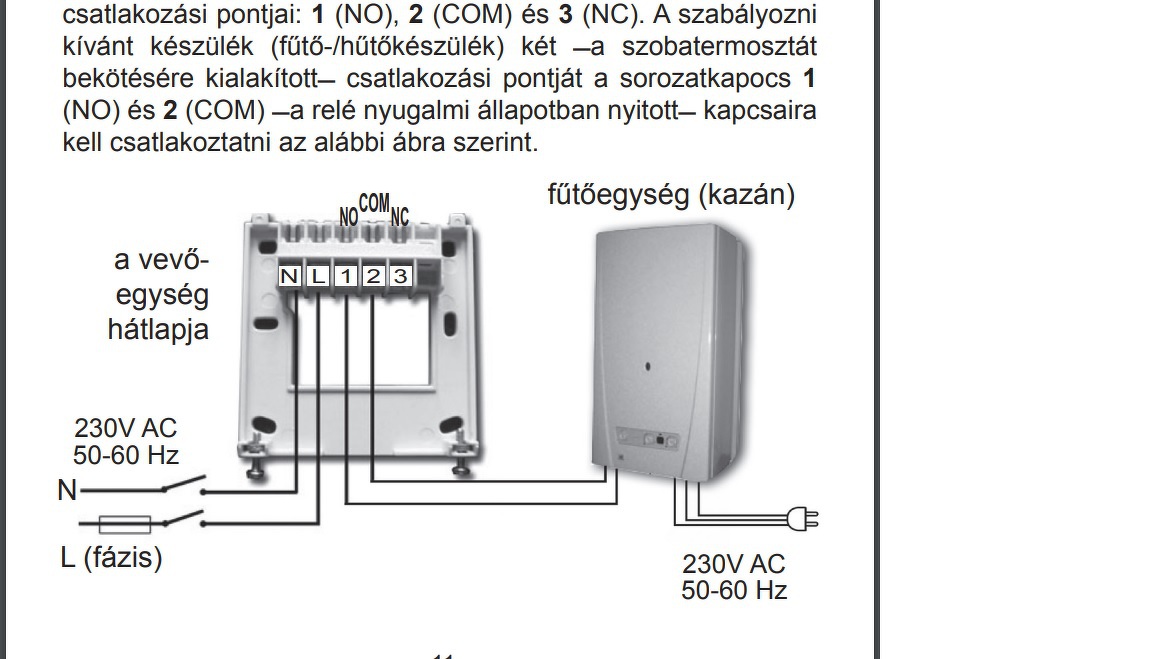

(#) helioxx hozzászólása Máj 26, 2019 /
Olvasgattam a fórumot, hasonló kérdésem lenne nekem is mint az előttem kérdezőnek. Csatolok képeket is nektek. Van egy Westen kombi kondenzációs kazán és egy Q3RF termosztátom + van egy 230V tekercsű kontaktorom is záró érintkezővel. Azt szeretném, hogy a termosztát amikor kapcsol, akkor indítsa a kazánt + a keringetőt is. A kazán leírásában (linkelem is) látszik, hogy M3 sorkapocs 11-12. pontra kell kötni a külső szivattyút és megemlíti, hogy relé közbeiktatása szükséges. A kérdésem az lenne, hogy szerintetek ha a relének a tekercseit kötöm oda a 11-12. pontba akkor behúz a tekercs és tudom indítani róla a szivattyút? Úgy próbáltam először, hogy a termosztát L - 1 pontot rövidre zártam és a 2-es kimenetet kötöm a tekercsre, így húz is a tekercs, csak így meg a kazán nem indul, mert a termosztát ugye nincs bekötve a kazánba.
(#) Bakman válasza helioxx hozzászólására (») Máj 27, 2019 /
(#) helioxx válasza Bakman hozzászólására (») Máj 27, 2019 /
Köszönöm a rajzot! Ezt fogom használni.
Az egyetlen kérdésem az lenne, hogy mi a különbség a rajzod általi kötés és a kazán kötési pontja közt? Arra gondolok, hogy miért csinálnak a kazánon kialakított pontot külső szivattyúnak, ha ahhoz is kell használni relét, tehát olcsóbban nem jön ki úgy se az ember. Csak egy extra lehetőség?
Erre konkrétan nem tudok válaszolni. Ha van a kazánon kialakítva ilyen, ha nincs, mi mindig külső relét használunk. Egy esetleges masszív zárlat esetén a külső relé egy-két ezer forintos tétel, a kazánban lévő vezérlő javítása* általában kicsit több.
Javítás alatt a komplett vezérlő cserét kell érteni (50 - 70 eFt), a készülékek "szakértői" akkor is vezérlőt cserélnek, ha teljesen más a hiba. Tisztelet a kivételnek.
Értem!
Köszi szépen a segítséget.
Még annyit azért kérdeznék, ha már itt tartunk, hogy én moduláris kontaktort vettem kb 6500 ft, de láttam van az a fajta is ami korábban már linkelve volt, finder vagy egyéb márka, egy sima "keret" vagy tok nem tudom minek nevezzem, és abba lehet bele pattintani egy relét ami lábas kivitel. Az a legolcsóbb, ha azt alkalmazom?
Igen, nem kell túl drágát venni, felesleges. A Finder, mint relé márkanév, nagyon is jónak számít.

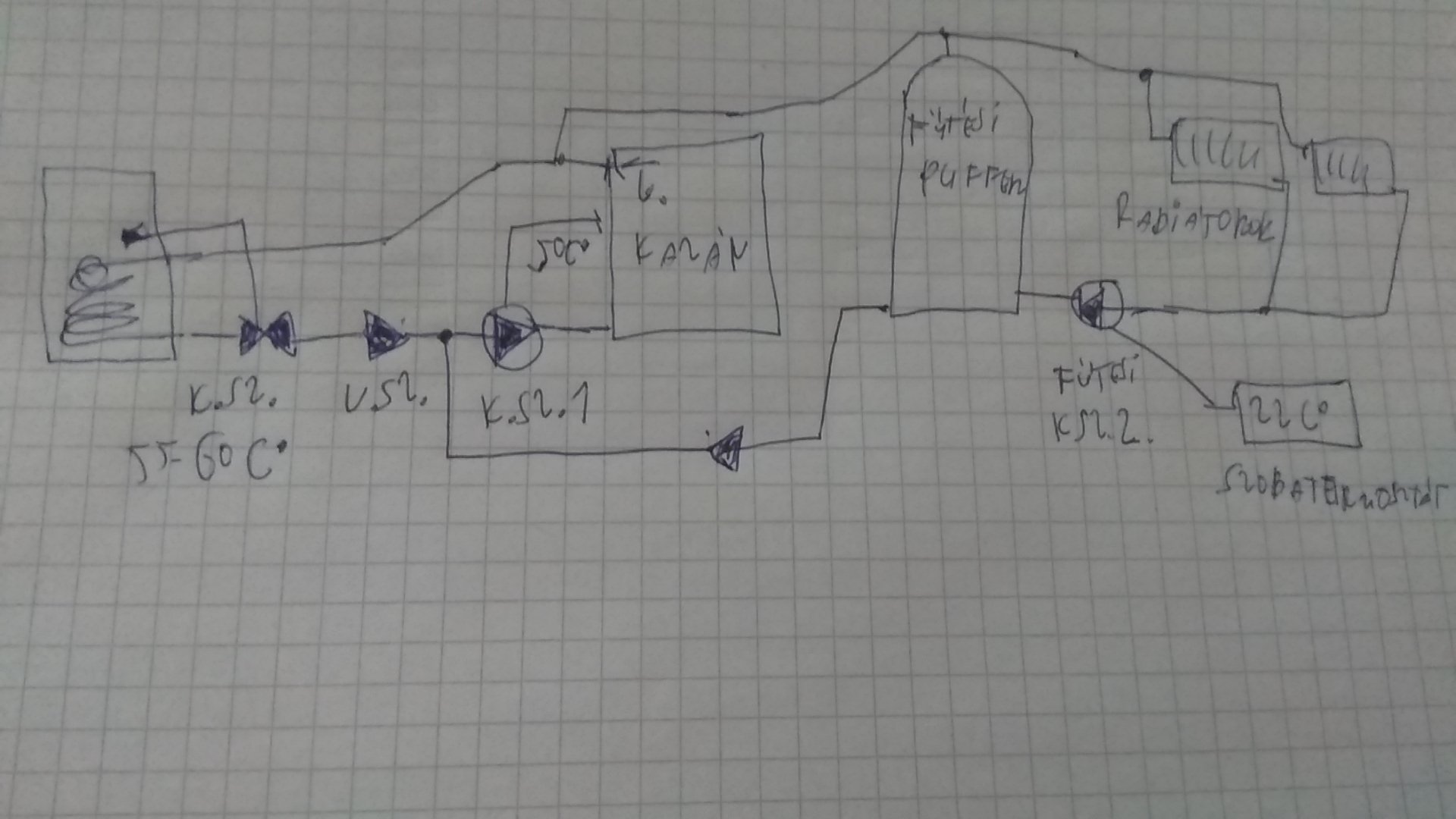

(#) playback hozzászólása Jún 14, 2019 /
A segítségeteket szeretném kérni.
A rajzom tudom kezdetleges.
A cél a puffer bekötése a rendszerbe.
http://www.kepfeltoltes.eu/view.php?filename=789Kaz_nAUT_sch.png
http://www.kepfeltoltes.eu/view.php?filename=4061560446463376362238507.jpg
Szerinted hogyan tudnám megvalósítani?
Segítségeteket előre is köszönöm
(#) 444Tibi válasza playback hozzászólására (») Jún 14, 2019 /
Az indirekt mar benne van a korbe (hmv?), es +pufit is szeretnel a futeshez?
A hozzászólás módosítva: Jún 14, 2019
(#) playback válasza 444Tibi hozzászólására (») Jún 14, 2019 /
Az indirekt már benne van. A puffer pedig letakarva az udvaron
(#) Bakman válasza playback hozzászólására (») Jún 14, 2019 /
Ez általában úgy megy, hogy a szerelő beköti a rendszerbe a puffert, szelepekkel, visszacsapókkal, szivattyúkkal és minden jóval ami kell, majd elmondja, melyik elektromos eszköznek mikor és hogyan kell működnie ahhoz, hogy jó legyen.
Egy puffert is több módszerrel lehet bekötni a fűtésrendszerbe, igazodva a helyi viszonyokhoz.
Begyújtasz a vegyesbe, 50 foknál a kazánba épített hőkapcsoló indítja a KSZ1 szivattyút, az a VSZ viszacsapókon elkezdi fűteni az indirekt csőkígyót és a puffert. Gondolom az indirekt kisebb, hamarabb melegszik benne a víz, a tartályba bevezetett KSZ. kapilláriscsöves szelep érzékelője igény szerint 40-60 C fokon zárja a szelepet. Ettől a ponttól csak a puffer töltődik, a tetején a T előnye hogy már 50-55 fokos kazán előremenőnél is van fűtés ha igény merül fel erre.
Ha fűtési igény jelentkezik, a szobatermosztát zárja a KSZ2 fűtési szivattyú körét, elindul a fűtés.
Amennyiben igény van alacsonyabb, nem a pufi esetleg 70-75 fokos vizével fűtésre akkor ide beépíthető egy ESBE vagy egy bármilyen 3 járatú termosztatikus szelep, a kívánt előremenő vízhőfokra állítva. Ez célszerű alkatrész és manuálisan, ősz-tavasz pl. 50-55 fok, tél 60-65 fok, ez a fűtésrendszeredtől és a ház hőigényétől függ. Ez is automatizálható esetleg.
A VSZ visszacsapók megakadályozzák a hogy a pufi és az indirekt egymáson és a kazánon keresztül gravitációsan egymásra dolgozzanak álló rendszer esetén. Elhagyhatók ha megfelelő magasságúra méretezett U alakú kerülőkkel vannak bekötve.
Ha igény van a HMV begyújtás utáni előnyére, az is megoldható egyszerűen.
Valamint puffernél nagyon fosszú ideig alacsony a visszatérő, ez kátrányosodást, kazánkorróziót okozhat, ha maximalista vagy akkor még kell egy kazánvédő szelep is, ESBE, VTA stb.
Erről megoszlanak a vélemények, van ismerősöm akinél nincs ilyen és 7 éve megy a rendszere pufival.
Ártani nem árt.

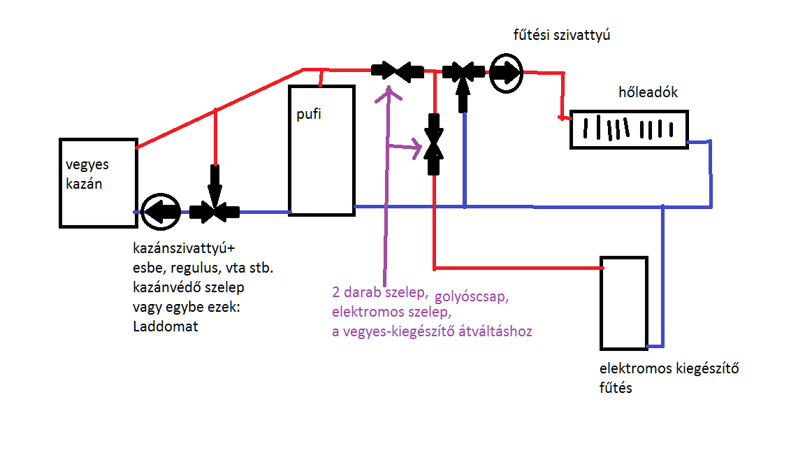

(#) 444Tibi válasza playback hozzászólására (») Jún 15, 2019 /
A kollégák nagyon igazat szóltak, természetesen meg lehet csinálni olcsón és hatékonyan de ez nem jellemző.
Mindenesetre egy alap hidraulikai rajzot letákoltam paintba, végletekig lecsupaszítva, az alap az Atmos gyári ajánlása ami jól működik, ezt 3 ismerősömnél is megtapasztaltam.
Kiegészítve az általad elgondolt elektromos fűtéssel és 2 darab szeleppel, ezek a kettő közötti váltást hivatottak elvégezni.
Amennyiben 3 járatú váltószelepet építesz be akkor abból 1 elég, és 1 állítómű kell, még egyszerűbb.
Ésszerűen az a rendszer amelyik többet lesz használva, az működjön alphelyzetbe.
A két szelep lehet motoros (ez árban horror) vagy mezei szelep+termodinamikus állítómű.
Ennél bele kell kalkulálni a vezérlésbe hogy a nyitó-záró futási ideje 3 perc körüli, cserébe ára negyede-fele egy valódi motoros állítóműnek.
Ha ilyen mellett döntesz, ne a 230 voltos hanem a 24 voltost részesítsd előnybe.
(tapasztalat hogy a 230 voltosok a fűtőelemnél, ami egy 2 mm vastagságú alkatrész, 6-8 év után átütnek, elviszik a vezérlőelemet is magukkal. 24 voltosnál ilyet 11 év után sem tapasztaltam)
Vezérlésileg a végletekig el lehet bonyolítani, pl. ha a pufi is és az indirekt is 35 fok alatt van és a kaánba sincs begyújtva akkor tiltsa le a fűtési szivattyút, amelyikbe van melegvíz arra álljon automatikusan, ups nem árt bár a Laddomat áramszünet esetén gravitációsan is működik de ez szerintem kevés egy megrakott kazánnak, a fűtési szivattyú lehet vezérelhető okos, ha indirektről megy akkor kisebb teljesítménnyel mert hamar kirántja a melegvizet és nem mindig tudja pótolni a 7kW fűtés, stb.
Ha nincs igény a radiátorok felé menő víz hőfokának beállítására akkor a fűtési szivattyú előtti keverőszelep is elhagyható, így ha 80 fokon van a pufi vagy a kiegészítő akkor azt küldi a hőleadókba. Ez is igény és ízlés kérdése.
