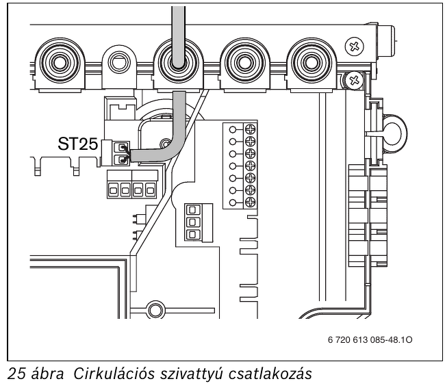

Szivattyúvezérléshez kérnék segítséget.
Van egy Bosch Condens 3000 W ZSB 22-3C kazánom indirekt tárolóval és a fűtési rendszer keringetőjéhez kellene szivattyúvezérlő (kép), ami akkor kapcsolja be, amikor a termosztát a kazánt fűtő üzemmódba váltja. Kaptam erre a munkára 35-40ezres árajánlatokat, de most kicsit szűkében vagyunk a pénznek, ezért oldanám meg magam, ha lehet. Jelenleg állandóan megy a szivattyú, szimplán be van dugva.
Erre a feladatra való relés kapcsolási rajzot kérnék, ha lehet mikrovezérlő nélkül, valamint az elkészült vezérlő bekötését a kazánba-szivattyúra (a kazán dokumentációját mellékeltem).

(#) 444Tibi válasza (Felhasználó 51715) hozzászólására (») Márc 9, 2019 /
Ha nem modulációs a szivattyúja, akkor vele párhuzamosan egy 230V behúzótekercses relé, az meg kapcsolja a külső szivattyút.
Padlófűtésed van, egyáltalán minek a hidrováltó, annyira bonyolult a rendszer..?
Valamint a gépkönyv említ külső szivattyú csatlakoztatást , a képen bekarikáztam.
Ha ez valóban AZ amit keresel, akkor eléggé egyszerű és költséghatékony.

(#) (Felhasználó 51715) válasza 444Tibi hozzászólására (») Márc 9, 2019 /
Tehát a cirkulációs kimenetre kötött relével a kazán kapcsolná a fűtési szivattyút? Az nem a HMV-hez van?
Van padlófűtés, ezért bonyolultabb a rendszer.
Nem tudom pedig 3x átrágtam magamat a gépkönyvön. De minek külső cirkulációs szivattyú, ha be van építve az indirekt töltéséhez? Hacsak nem az ami keringeti hosszú HMv csövezés esetén, de ahhoz meg nem találtam a gépkönyvben utaló leírást.
Mit veszítesz ha egy 40W izzót rákötsz a jelzett szivattyúkimenetre? Semmit, ha nem együtt világít az izzó a készülék fűtésével akkor lehet továbblépni, ha meg igen akkor nyertél, 200Ft a 2 méter 3 eres vezeték és megoldva a problémád.
Látom bizonytalan, vagy inkább bátortalan vagy ezért az olyan irányú további megoldásokat mint. pl. rámérni a termosztát bemenetre, a polaritás függvényébe egy 1 tranzisztoros kapcsolóáramkör+relé vegy SSR a szivattyúhoz meg sem emlíem.
Megnéztem 5x, a készülék beépített szivattyúja nem modulációsnak néz ki mert az oldalán ott van a szokásos 3 állású kapcsoló, ezért fenntartom azt a tippemet is miszerint egy mezei relét párhutamosan kötni a szivattyúval és azzal meg a külső keringetőt kapcsolni.
Ez figyelembe vesz a kérésedet is, miszerint minél olcsóbban és minél egyszerűbben, hát én ezeknél egyszerűbbet és olcsóbbat (pl. zónavezérlő, ERRE..? minek?) nem tudok.
Nem olyan hímestojások ezek a készülékek, én az enyémet ami egy Saunier Duval kondenzációs kombi és használtan vettem, 9 év alatt már 2x atomjaira szedtem, kitakarítottam, a gázmodulációs részt javítottam benne stb., összeraktam és működik ahogy kell. Nem ész nélkül természetesen.
Mégegy megoldás van ha semmiképpen nem akarsz belenyúlni a készülékbe, a termosztás jelével kapcsolsz 2 relét, egyik a cirkót a másik meg a külső keringetőt kapcsolja. Így bombabiztos, nem bontottad meg a cirkót és galvanikusan duplán elválasztottad. Kell hozzá egy külső 12V pár 100mA dugasztáp, meg a 2darab 12V behúzótekercsű relé és ennyi. Bár én ezt 1 tranzisztorral, 2 darab ellenállással meg egy SSR-el teljesen elegánsan oldanám meg mozgó alkatész nélkül de a 2 relé is jó.

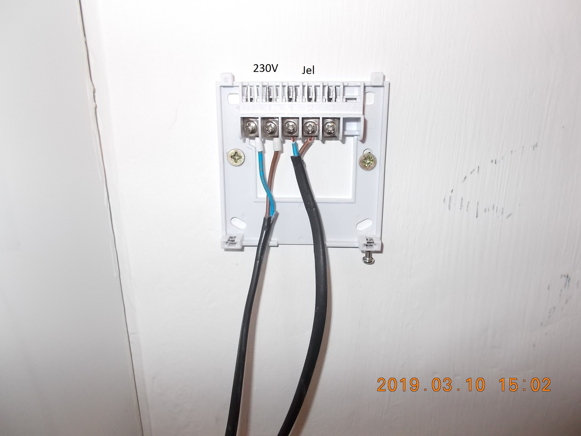

(#) (Felhasználó 51715) válasza Bakman hozzászólására (») Márc 10, 2019 /
Nem értem a rajzot. A termosztáton van egy 230V pár meg termosztát vezérlő pár. Ha a keringetőt a rajz szerint kötöm, akkor folyamatosan megy.
(#) Bakman válasza (Felhasználó 51715) hozzászólására (») Márc 10, 2019 /
Nem a rjaz szerint kötötted be. A "Jel" vezetékek mennek a relére (Gázkazán vezérlés), tehát azokat ki kell kötni a termosztátból. A többihez, hogy melyik pont melyik, lásd melléklet.
Köszönöm a segítséget, de ez meghaladja a képességeim. Rákötöm a relére a jelet, de hogy utána mi fogja kapcsolni a kazánt, vagy egyáltalán mi kapcsol mit, vagy hova való a 8 relécsatlakozónál a 4 kazánvezeték (egyik 230V, másik 24V), az már nem világos. Inkább lesz az a 40ezer tanulópénz, mint hogy rosszul vagy rossz fajta relével kössem össze a háromszázezres kazánt és leégjen valami. Mindent megpróbáltál, én nem fogom fel az összefüggéseket, hogy mi-mivel van összekötve.
(#) VIM válasza (Felhasználó 51715) hozzászólására (») Márc 10, 2019 /
Szia! Szerintem a kazán tudja kezelni ezt a funkciót amit meg akarsz valósítani. A "B-B" kapcsokon a primer körhöz csatlakoztatott szivattyút egyszerre működteti a saját keringetőjével együtt.
