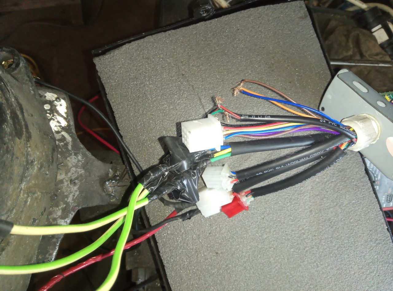

Adott egy elektromos kerékpár. Volt egy kedves barbár aki fogta és a hátsó kerék vezetékeit közép tájon elvágta, hogy ki lehessen venni a hátsó kereket (küllőzés miatt). Én szakszerűen csatlakozóval megoldottam a dolgot. Viszont olyan probléma van, hogy ha teljesen húzom a gázt nagyon lassan hallad szinte egy idő után teljesen lelassul. Ha a pedált hajtom (csak épp, hogy forogjon, hogy a PED szenzor kapjon jelet ami hajtókarnál van) akkor erőre kap. Mit, merre kellene megnézzek rajta, hol lehet a gond?
Szerk.: 36V-os a kerékpár.
Előre is köszönöm a segítségeket!

(#) Kovidivi válasza sonny007 hozzászólására (») Aug 7, 2019 /
Mutass egy képet a csatlakozókról!
(#) sonny007 válasza Kovidivi hozzászólására (») Aug 7, 2019 /
Amit én raktam rá?
Sajnos jelenleg nincs nálam a bicikli. Motorkerékpár csatlakozóval raktam össze.
Csatlakozó típusa
8db vezeték megy a motorhoz: 3 vastag (kék, sárga, zöld) és 4 vékony (kék, sárga, fekete, piros) de pontosan nem emlékszem rá hány fajta szín van. Csak a db-ra.
(#) Biro F. válasza sonny007 hozzászólására (») Aug 7, 2019 /
Nem 4 vékony vezeték van, hanem öt és a felsorolásból hiányzik a vékony zöld vezeték. Nézd át újra az összes vezetéket.
(#) sonny007 válasza Biro F. hozzászólására (») Aug 7, 2019 /
Holnap lefotózom a csatlakozót.
(#) pipi válasza sonny007 hozzászólására (») Aug 8, 2019 /
Nem mondanám, hogy ez nagyáramú csatlakozó.
A bringa gyorsuláskor szerintem falja a villanyt.
(#) Kovidivi válasza sonny007 hozzászólására (») Aug 8, 2019 /
Melegszik? Én se használnám ezt nagy áramokra, max 2A lenne, amit áthajtanék rajta.

(#) sonny007 válasza pipi hozzászólására (») Aug 12, 2019 /
Nem tudom, hogy melegszik-e kb 12km volt eddig megtéve egy huzamba vele és gond nélkül ment. Ettől nagyobb távra nem is lesz használva.
GPS-el mérve 20km/h órával tud menni. Ha a pedállal rásegít az ember akkor megindul és 30km/h-val tud menni folyamatosan.
Eddig nem volt probléma a csatlakozókkal. "kopp,kopp."
