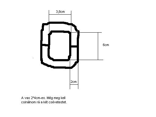

Természetesen amikor tekerem, majd rakok bele sablon- fát, hogy ne terheljem feleslegesen a csévetestet. Az, hogy mennyire lett erős? A ragasztást sarokcsiszolóval igazítottam síkba, ezután óvatosan meghajlítottam, hogy bírja-e, azt kibírta. Persze nem vadállat módjára feszigettem, mert nem akartam, hogy a kezem közt törjön össze! Összességében stabilan "áll", a tekercselést ki fogja bírni szerintem, azután meg nem lesz nagyon háborgatva. De biztosan nem olyan masszív, mintha teljes egész lenne, ragasztás nélkül!
