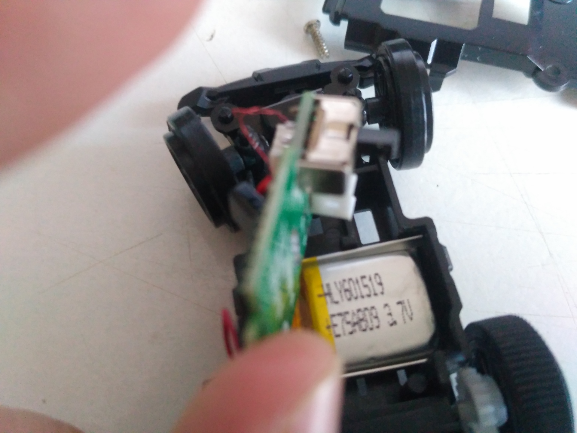

(#) Directors válasza nedudgi hozzászólására (») Júl 14, 2019 /
Szétszedtem a kis játékot. Ez van benne.
Sok infót nem találtam róla. Milyen lehet ?

(#) morgo válasza Directors hozzászólására (») Júl 14, 2019 /
Nyugodtan töltheted a TP4065-tal.
(#) Directors válasza morgo hozzászólására (») Júl 14, 2019 /
Ennek örülök. Köszi!
(#) morgo válasza Directors hozzászólására (») Júl 15, 2019 /
A kapacitását jó lenne tudni, és a TP4056 modulon egy ellenállás cseréjével beállítani, hogy a töltőáram 1C-től ne legyen nagyobb. Az ellenállás értékét az adatlapból ki lehet sakkozni. Így ránézésre nem lehet nagyobb a kapacitása, mint 200-300 mAh. Akkor 4k7 megfelelő lenne.

(#) Directors válasza morgo hozzászólására (») Júl 15, 2019 /
Azt sajnos nem tudom mekkorák, viszont abban igazad lehet hogy 200-300mAh-nál nem nagyobbak.
Kicserélem akkor az ellenállást egy 4,7k-ra.
(#) Directors válasza morgo hozzászólására (») Júl 19, 2019 /
Összeszereltem a töltőt. A TP4056-on pirosan világít a töltő lámpa. A kisautón is világít hogy töltés alatt van. Viszont csak 0,01A-ral tölt a töltő. Nagy lenne az ellenállás értéke ?
(Up : Most 15 perc elteltével már 0,25A-al tölt. Lehet alakul ez ? )
A hozzászólás módosítva: Júl 19, 2019
(#) nedudgi válasza Directors hozzászólására (») Júl 19, 2019 /
Ha az akkumulátor feszültsége a töltés megkezdésekor alacsony, a TP4056 csökkentett árammal kezd tölteni.
(#) Directors válasza nedudgi hozzászólására (») Júl 20, 2019 /
Köszönöm a segítségedet!
Feltöltötte teljesen kb. 20-30 perc alatt. Viszont nincs 100 mAh az aksija sajna.

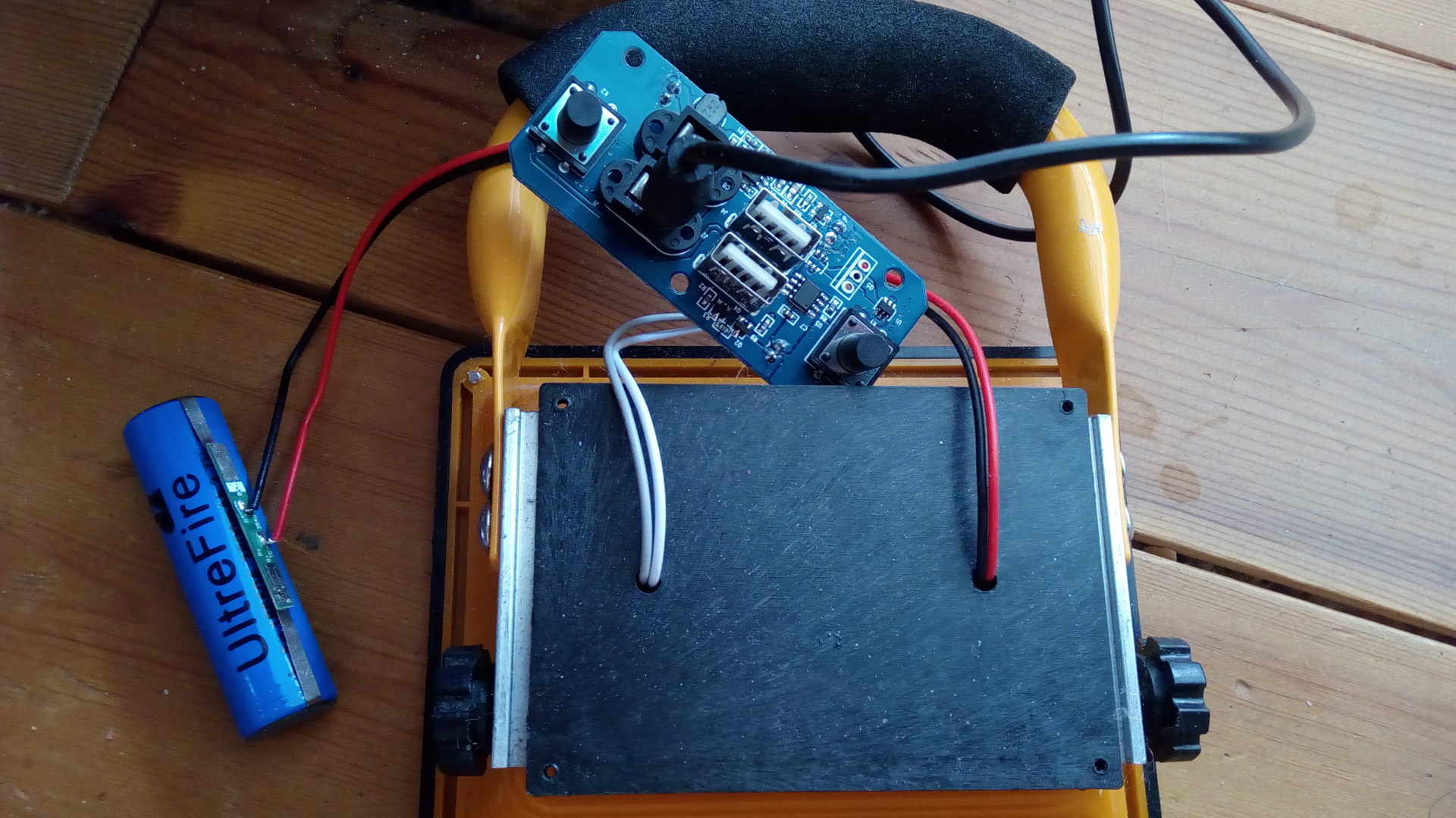

Lenne, egy kérdésem hol keressem a hibát! Mit kéne kicserélni, vagy hogyan tudnám átalakítani, hogy ne keljen szétszednem a reflektort feltöltéshez? Van egy akkus LED-Reflektorom. Hálózatról normál állapotban nem tudom feltölteni az akkut, de ha kiszedem a lámpából és egy átalakított töltő kábellel csatlakoztatom csak natúr az akkumulátorba, akkor feltölt és visszahelyezve a reflektorba működik, míg lenem merül az akku.
Köszönöm előre is a segítségeket.
A hozzászólás módosítva: Júl 21, 2019
(#) Kovidivi válasza Petdro hozzászólására (») Júl 21, 2019 /
Ezek szerint a töltés nem működik? Akkor javítsd meg a töltő áramkörét.
(#) Petdro válasza Kovidivi hozzászólására (») Júl 21, 2019 /
Igen a töltés nem működik. Csak az a kérdésem hol, merre keresem a hibát? Bejövő feszültség van, de az akkumulátorig nem jut el. Mi akadályozhatja meg, mi mehetett tönkre ?
(#) Kovidivi válasza Petdro hozzászólására (») Júl 21, 2019 / 1
Töltésvezérlő IC. Csak pár alkatrész van az akksi és a betáp között. Vagy megoldod külön töltővel, pl. TP4056.

(#) rockersrac válasza Petdro hozzászólására (») Júl 23, 2019 /
Meg a javaslat az, hogy ezt a cellát baromira gyorsan cseréld le valami normális minőségű cellára. Hasonlítsd össze egy ,,sima" laptop cellával a súlyát. Meglepő eredményt kapsz. 3,2Ah körüli akksi reális lehet, 5A folyamatos terhelhetőség szerintem untig elég, ha ez a kis ultrafire cella elbír a refivel.

Biztosan azért van, mert öregszem, de én nem tudtam ezekről a képekről egyértelműen megállapítani, milyen típusú, kapacitású és kémiájú akkumulátor van abban a reflektorban. S töltőáramkör kivitelezése sem egyértelmű számomra. Feltételezem, a védőáramkör elhelyezése is szúrja a szemeket. Ha a készülék először elemekre volt kialakítva, a védőáramkörrel megtalpalt(megfejelt) akkumulátor valószínűleg nem fér bele, így a jelenlegi kialakítás simábban belefér, de műanyagház, vagy védett akkufészek esetén elektronikai szempontól szerintem nem kifogásolható.
A tűz esélyét egy külön barkochba szeánszban kellene átbeszélni.
