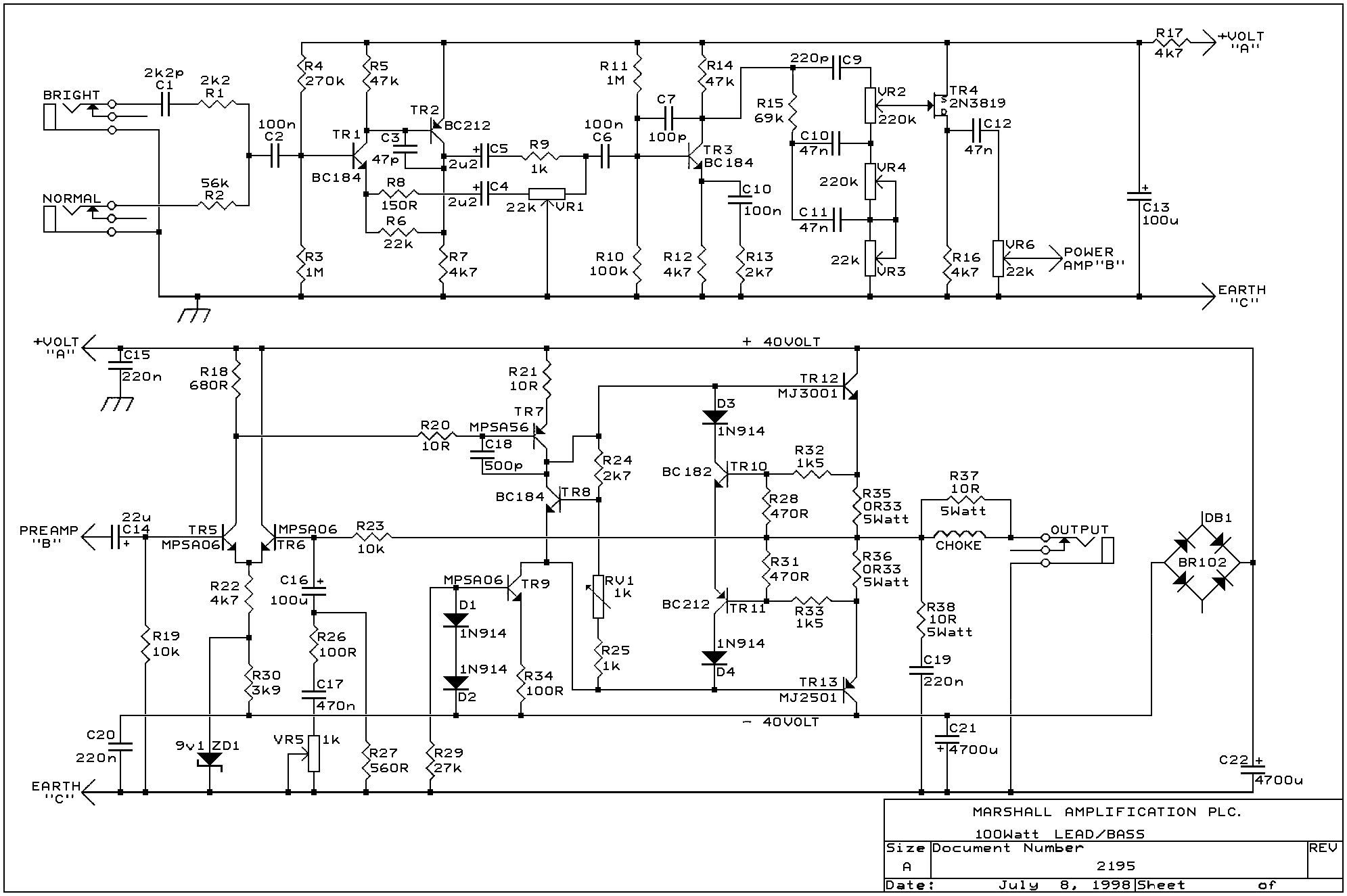

Lenne egy hatalmas problémám, megcsináltam a lenti erösitőt és az a gáz hogyha kicsit több jelet kap a végfok torzit. Mi lehet a probléma? (az az igazság hogy a fojtót saccoltam 10 menet légmag 1mm vörösréz lakkozott huzal, ez lenne a baj?)
Ha az ember túlvezérel egy erősítőt, természetes jelenség a torzítás.
Köszi ! Látotod erre nem is gondoltam.
De azért még nemtudom hogy mi lehet a baj.
Kérdés mit jelent nálad a " nagyobb jel" azaz akkor kb mennyit szólhat?
Minő fojtót tettél te ebbe és hová mert én nem látok egy fojtó helyet sem?Hacsak nem a hangszórókimeneten lévő induktivitásra gondoldz de az csak egy pár menetes légmagos tekercs .Ha te oda vasmagos tekercset teszel akkor felszedi a teljesítményt és nem szól semmit és torzít mint az őrült mivel a kellő hangerőhöz már ezerrel túlvezérlessz mindent.

A "fojtó" CHOKE. Leirtam hogy mekkora 10mm átmérőn
De javitok csak a magas hangok torzitanak.

Mostmár mindegy (680ohm szakadt volt r18)
Jó lett,szólt elmentek a végtranzisztorok a vadászmezőkre. Most valami fetest keresnék a helyére de ugyan ezzel a feszel.
