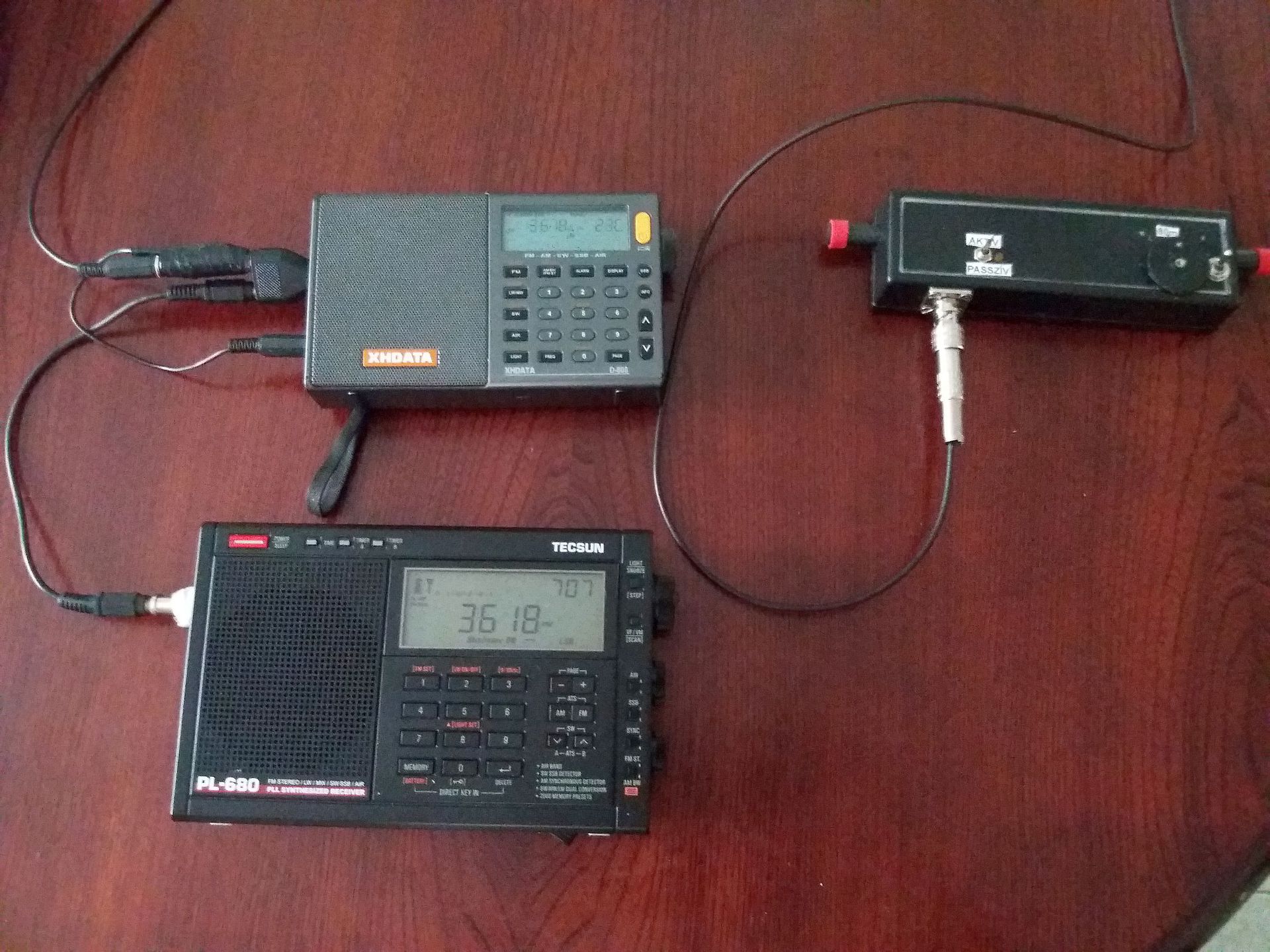

40 nap után csak ideért a Tecsun. A Fonyódi Aktivitási Napok meg a ma reggeli 19 fős Kakas-kör jó lehetőséget nyújtott a XHDATA D808 és a Tecsun PL680 érzékenységének összehasonlítására 80 méteren. Ez utóbbi győzött, egyértelműen, de nagy különbség nincs közöttük.
A képen: - Jobb felső sarok: Aktív ferrit antenna V2.0
- Az Xhdata antenna bemenetén lévő elosztóban a fekete izé a tápfeszültség feladó, alsó jack dugó a tápfeszültség kivezetés.
- A Tecsun antenna bemeneténél a fehér bumszli: 50/1000 ohm balun, mert bizony ennek nagyimpedanciás az antenna bemenete.
Már csak valami DX-re is alkalmas antenna kéne.

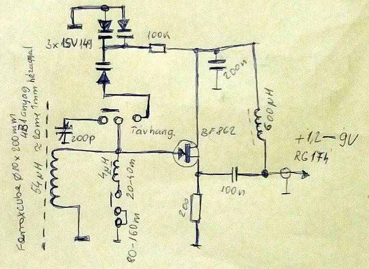

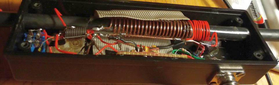

Utolsó és végleges ferritantenna megoldásom. Jól jöhet azoknak, akik panelben laknak és szeretnének a rövidhullámokba behallgatni, egy diszkrét, a városképet nem befolyásoló antennával. 80 méteren minimum +20 dB a nyeresége a rádió botantennájához képest, a magasabb sávokon nem egyértelmű hol nagyobb, hol kisebb jelet szolgáltat mint a botantenna. Ez esetben annyi a haszna, hogy ki lehet pakolni valami zavarmentesebb helyre. A tápfeszültség változtatásával is lehet hangolni. (Az én tápfeladóm 2-9 V közötti feszültséget szolgáltat, ezért kellet egy plusz varicapot bepakolni. Az erősítő 1,2 V tápfeszültséggel is elmegy, ez esetben elég a két varicap. A felső sávokhoz való induktivitás nincs mágneses kapcsolatban a ferrittel. (nálam ez egy N10 anyagú M8x16 mm-es hangolómag lyukába fűzött 6 menet. Csak egy érdekesség, hogy az új Tecsun PL680-as rádió -az ördög tudja, milyen okból - 4 V körüli feszültséget ad ki az antennára 500 ohm körüli belső ellenállással, ez bőven elég a ferritantenna működtetéséhez.

Mivel koaxot használsz, és feltehetően a másik végén sincs lezárva a kábel a hullámimpedanciájával, ezért garantáltan állóhullámok is kialakulnak frekvenciától függően, ami simán megmagyarázza, hogy miért hullámzik az erősítés!(ami itt alapvetően 1x lenne, lévén a tranzisztor nem erősít feszültséget itt, az összes nyereség a rezonancia miatt alakulhat ki inkább csak)
(#) Bell válasza Gyantáscin hozzászólására (») Aug 25, 2019 /
Egy erősítő sokat jelentene és az is, ha a ferritre pár menetes tekerccsel becsatolnál egy pár méteres drótot.
Amit rajzoltál - mint ahogyan sdrlab írta - nem erősít, csak illeszt.
(#) Gyantáscin válasza Bell hozzászólására (») Aug 25, 2019 /
Mindkét rádióm érzékenysége elég jó. A Tecsun PL880 érzékenysége gyári adat szerint SSB üzemmódban 10 dB jel/zaj viszony esetén kisebb, mint 1µV, az XHDATA D808-ról ilyen adat nincs, de tapasztalatom szerint nagyjából hasonló lehet.
Bőven elég az illesztés adta "erősítés" is ,(van ott azért teljesítmény erősítés vastagon), mert így is a környezeti zaj határozza meg a vételi lehetőségeket.
Az viszont biztos, hogy jóval kevesebb zajt szed össze, mint a botantenna.
(#) sdrlab válasza Gyantáscin hozzászólására (») Aug 25, 2019 / 1
„Az viszont biztos, hogy jóval kevesebb zajt szed össze, mint a botantenna.”
Nyilván, hiszen ez utóbbi az elektromágneses hullám elektromos összetevőjét veszi, míg a ferritantenna(vagy bármi más hurokantenna) zömében csak a mágneses összetevőjét!
A kettő gyakran nem egyező intenzitású, és jellegre is különböző lehet, forrástól függően..., lakókörnyezetben zaj szempontjából az elektromos szokott dominálni...
(#) Bell válasza Gyantáscin hozzászólására (») Aug 26, 2019 / 1
Így azt javaslom, hogy ki ne próbáld becsatolni a botantennát!
Nem ér annyit ez a 10 perces kemény és kockázatos "munka".
(#) Gyantáscin válasza Bell hozzászólására (») Aug 27, 2019 /
Elnézésedet kérem, tanácsod ellenére csak bepróbálkoztam külső antenna becsatlakoztatással
A függönyre felcsíptetett 4m-es drót 80 méteren nem sok mindent hozott azon túl, hogy kissé elhúzta a rezgőkört, meg a jellel együtt a zajt is felerősítette, viszont a felsőbb sávokon csodát tett!
Sokkal, de sokkal jobb lett a vétel, mint a saját antennájával, meg mint az antenna bemenetébe dugott 4 m-es dróttal. Nem beszélve arról, hogy ennek a rádiónak (az előbb rosszul írtam a típusát nem PL880, hanem 680) a bemenete aperiodikus, csupán valami aluláteresztőn megy a jel a FET-es keverőre - jól jön egy preszelektor.
(#) Bell válasza Gyantáscin hozzászólására (») Aug 27, 2019 /
Nem fogod elhinni, de pontosan ezt szerettem volna elérni.
Azt, hogy gondold át, fontold meg, ha valaki segíteni szeretne Neked.
A becsatoló tekercs menetszámát csökkenteni kellene, kb a rezgőkör negyed, huszad részére és persze jó lenne a rezgőkört a vételi frekvenciára hangolni.
Kell vele játszogatni, de anélkül se eredmény, se tapasztalat nincs.
Még egyszer köszönöm! Végül is az lett a nyerő, hogy a rezgőköri tekercs utolsó menetére csatlakozik a bot-vagy külső antenna. 14 MHz-en a a rádió saját antennája mellé akasztott, azzal egyenlő hosszúságú drótdarab az 5 egységre osztott jelszint indikátoron két egységnyi szintemelkedést eredményezett. Az XHDATA D808 szerint ez olyan 20 dB feszültség nyereséget jelent. Persze az ördög tudja, mennyire hitelesek ezek az adatok. Nagyjából a menetszám áttétel 70-80 %-ának megfelelő a feszültség növekedése.
