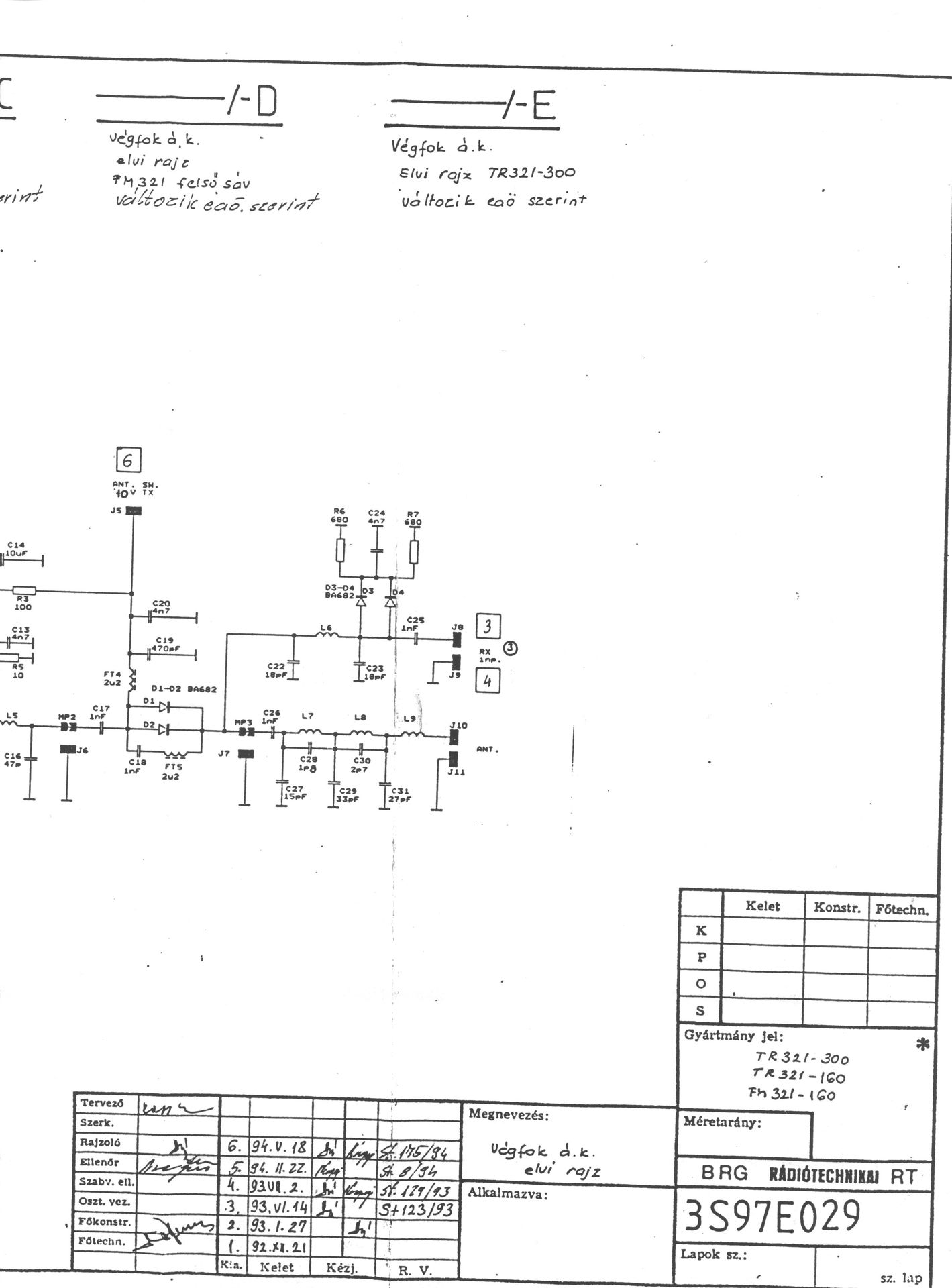

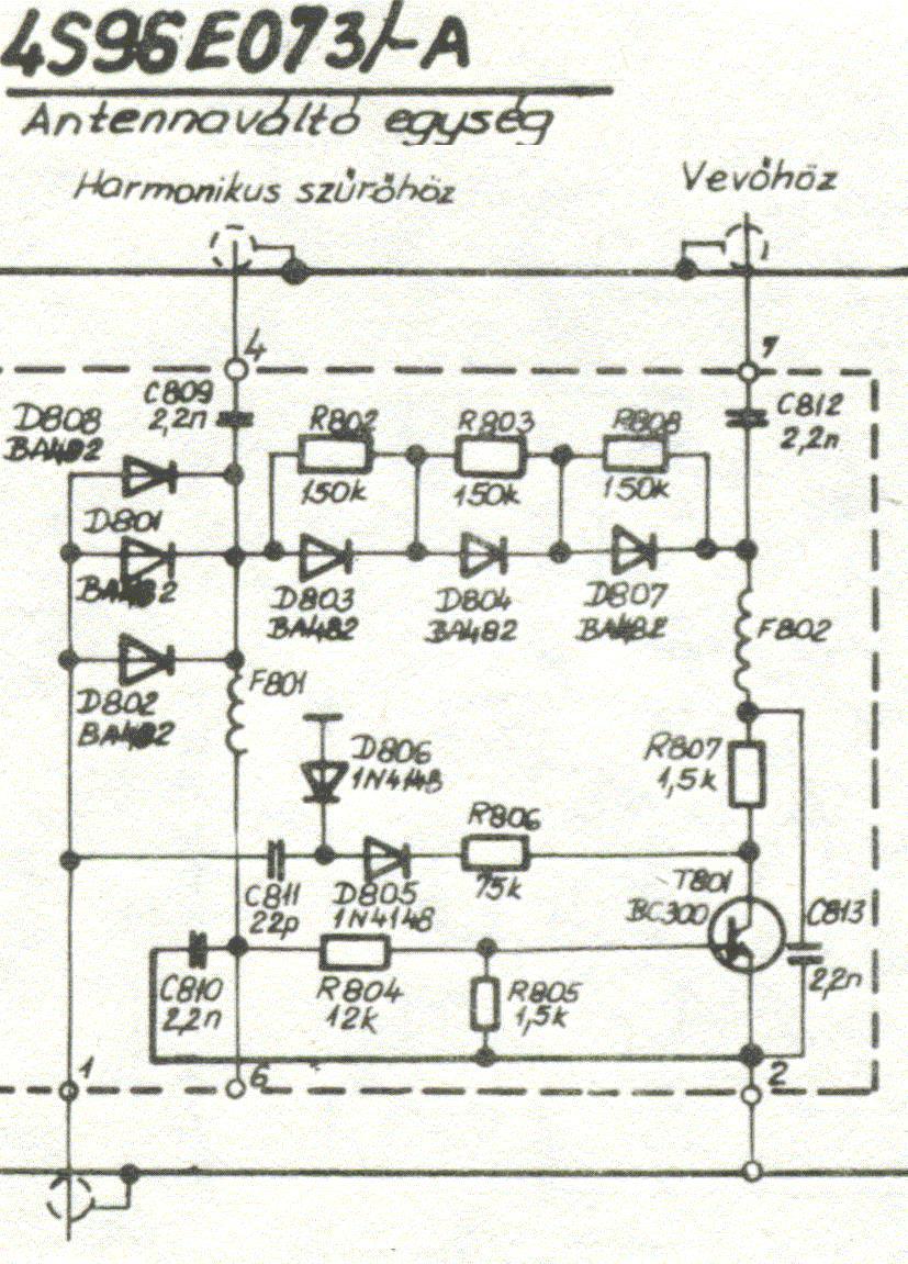

(#) kendre256 válasza sdrlab hozzászólására (») Szept 9, 2019 /
A BRG TR(FM)321-es antennaváltójában 4 db BA682-es dióda volt. Kettő-kettő párhuzamosan (35V 100 mA) vígan kapcsolgatta a 10W-ot, meg zárta le a vevő bemenetet.
(A 20W-os rádióban nem tudom, hogy volt, de ott is hasonló diódák kapcsoltak.)
(#) pucuka válasza kendre256 hozzászólására (») Szept 9, 2019 /
A linkelt oldalon van olyan dióda, ami 5 A -t képes kapcsolni, van komplett antennaváltó 3 diódával, ami adatlap szerint 50 W -ot kapcsol.
Egyébként sem kell a diódáknak kibírni az adóteljesítményből származó RF feszültséget, mert vételkor illik az adót is lekapcsolni, vételkor a diódák zárva vannak, ezért az adó kimenetét lekapcsolja, a vevő bemenetét pedig szabaddá teszi. Adáskor a diódák nyitnak, az adót az antennára kapcsolják a vevő bemenetét rövidre zárják. Hogy a vevő oldali rövidzár ne okozzon SWR romlást ezért van a L6, C22, C23 szűrő, amit előfordul, hogy koaxból alakítanak ki.

(#) Kera_Will válasza kendre256 hozzászólására (») Szept 10, 2019 /
3 db hasonló soros/párhuzamos bekötéssel

(#) sdrlab válasza kendre256 hozzászólására (») Szept 10, 2019 /
10W-nál, 50Ohm impedanciát feltételezve ~31Vpp alakul ki, és 0,45A áram.
A kapcsolásban ha jól látom, 30mA nyitó irányú dióda áram van jelen. Nehezen tudom elképzelni, hogy a kimenőjel negatív félperiódusainál nem zárnának le azok a diódák! Pozitívnál nincs gond nagy, maga a kimenőjel is nyitja, rásegít a diódák nyitására, bár a 0,45A "kicsit" több mint 200mA(2x100mA)
Vagy valamit nagyon nem jól látok...
(#) Kera_Will válasza sdrlab hozzászólására (») Szept 10, 2019 /
Az elmúlt közel 30-40 évben a BRG URH (80-160-400MHz között) rádió(telefono)k jól működtek ezzel a kapcsolástechnikával és alkatrészekkel, 10 20W kimenővel és pár tized uV érzékenység mellett
