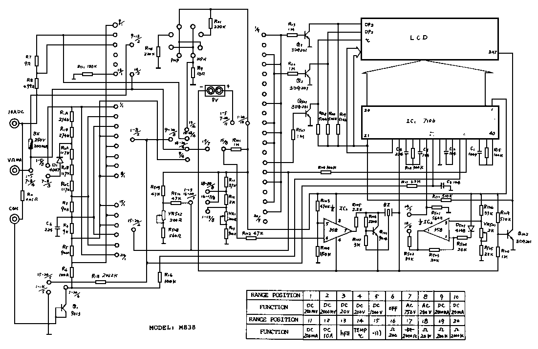

A 9011, 9013 komplementer pár talán a túlfesz védő.A 8 lábú az kettős műveleti erősítő.
Köszi az anyagot a müv. erősítőről. A tranyók lehet, hogy komplementer pár, de itt biztosan nem így működnek. Az egyik (S9011) a CD4070 egy-egy kapujának egy-egy bemenete közé és egy leosztott tápfesz pontra köt. A másik (S9013) tranyó egyik szélső lába és a középső össze van kötve és egészen más helyen van az áramkörben. Gondolom diódakénkt működhet. Az összekötött lábak közvetlenül a bemeneti COM-ra csatlakoznak.

Átnéztem itt a gépemen a műszereket, itt 1 amiben van diódának (zener) kötött tranyó.
Köszi a rajzot, gyanúsan hasonlít egy-két részletében az enyémhez. Az enyémen 4 csatlakozási pont van (külön van mA-es bemenet) a kijelzőt az IC-n kívül a tiedén még tranyók vezérlik, az enyémen a CD4070 kizáró VAGY. Az enyémben a TC4011 (4db. 2 bementü NAND) egy PIESO zümit hajt meg és kapcsolatban van a 8 lábu IC-vel is. (A nyákot még nem térképeztem fel pontosan) Szóval van különbség, de pl. az enyém is tudot tranyó hFE-t mérni, de már hőmérsékletet nem.
