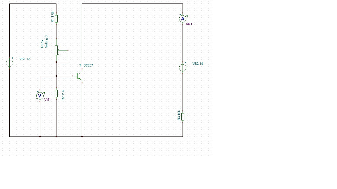

(#) silencezozo hozzászólása Aug 29, 2019 /
Bocsánat a kérdésemért de nem értem.
Az a kérdésem, hogy az alábbi kapcsolás miért nem működik.
Egy SYLVANIA 0039346- os LED panelt szeretnék kipróbálni, hogy a 1-10 V-os része jó-e.
Mivel lehet egyszerűen használni?
Köszönöm a segítséget.
(#) pipi válasza silencezozo hozzászólására (») Aug 29, 2019 /
Az a 114 mennyi az annyi? 110kOhm?
A tranzisztor BE feszültsége 0,6V környéke, csak ezt a 0,6V szűk környékét tudod vezérlésre használni, az osztódat ide kéne méretezni
(#) silencezozo válasza pipi hozzászólására (») Aug 29, 2019 /
114 Ohm. Most már azt is tudom, hogy a vezérelni kívánt lámpa 1-10 V között áramgenerátoros.
Az érdekes, hogy a TINA-ban pedig jól működik.
Mekkora az a sáv amiben lehet vezérelni. BC300 a tranzisztor.
Túl kis értékűek az ellenállások, menj a kOhm tartományba.
A potival kb 0,4-0,9V közötti értéket lőjj be.
Pl alsó ellenállás 4k, a poti legyen 5k, a felső ellenállás 10V esetén kb 91K.
A poti közepe menjen direktbe a tranyó bázisára
Utána finomíthatod az értékeket...
Mekkora áram kell, az a BC300 sokat nem bír.
De ha áramgenerátoros a cucc, akkor ez a kapcsolás butaság... Akkor PWM-el tudsz esetleg fényerőt állítani, már ha a cucc elektronikája elviseli
(#) pipi válasza pipi hozzászólására (») Aug 29, 2019 /
Most nézem a lámpád paraméterét, az egész felesleges, a lámpavezérléséhez 1-10V feszültség kell, a teszthez ha 10V os tápod van akkor tegyél a táp-föld kozé egy 10K potmétert, a csúszka megy a lámpa vezérlésre.
Ha 12V-od van akkor 10k poti, meg vele sorba felülre egy 2k2 ellenállás.
Én rosszul úgy értelmeztem a kérdésed hogy magát a lámpa tápját akarod 1-10V között állítgatni a tranyóval
A lámpának van egy kétvezetékes kimenete, amin 10 V jelenik meg. Ha lezárom egy 10k-val akkor van minimum fényerő, ha szakadás van, akkor van max. Minimum állás esetén 1V van a 10k-n. Ezt szeretném szabályozni. Gyakorlatilag egy olyan kapcsolást szeretnék ami lineárisan változtatja az ellenállását. Például a poti is jó, csak kiváncsiságból szeretném megoldani mással is. Műterheléssel megoldható lenne?
A hozzászólás módosítva: Aug 29, 2019
Az nem kimenet, hanem bemenet, csak tettek rá egy felhúzó ellenállást, ha nem kotik be sehová a bemenetet, akkor világítson. Szóval teszthez egy poti a saját 10-12V tápodra, a negatív és a poti csúszka megy a 0-10V bemenetre. Kár tovább komplikálni.
(#) silencezozo válasza pipi hozzászólására (») Aug 31, 2019 /
Köszi az lesz.

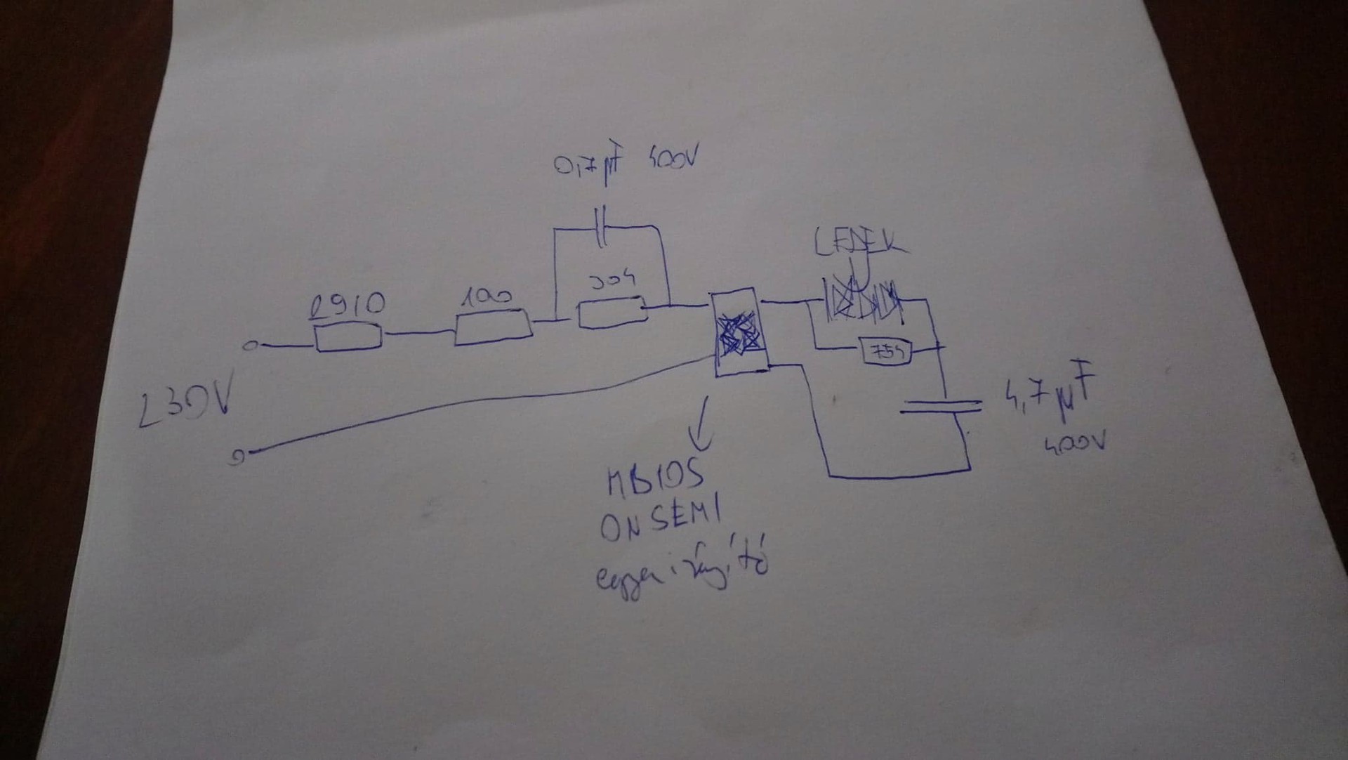

(#) pclap33 hozzászólása Szept 14, 2019 /
Van egy LED menyezeti lámpám. Egy nyákon van az összes alkatrész. Kb 2 hónap alatt elromlott. Jelzőfényes kapcsolóval volt felszerelve, azt olvastam, hogy az tilos mert elrontja ezért kiszedtem a jelzőfényt. Kb hetente elromlott egy egy lámpa rajta (a 6ból, kivülről befele) ez azt jelenti hogy felkapcsolásnál volt egy nagyobb hang majd elkezdett halványan villogni mindegyik smd LED majd később pedig végleg kialudt egyszerre.
Van tippetek mi lehet a baja?
(#) Epu2 válasza pclap33 hozzászólására (») Szept 14, 2019 /
Talán kelet-kínai. Túlmelegedtek.
A hozzászólás módosítva: Szept 14, 2019
(#) pipi válasza pclap33 hozzászólására (») Szept 14, 2019 / 1
Hali! Nem rajzoltad el kicsit? a 4.7 mikrós elkó párhuzamosan kéne a ledekkel, nem sorba...
Szerintem is túlmelegedés miatt halnak.
Esetleg hűtőborda kéne a ledek hátuljára, ha a mennyezeten van úgysem látszik
(#) gyuszo válasza pclap33 hozzászólására (») Szept 14, 2019 / 1
Készíts neki normális tápegységet. Megfelelő teljesítményű toroid trafóból. (12V-os ).
Valószínűleg a meghajtó rész mehetett tönkre.
Az a 230 V-os rész az egyenirányító előtt nem egy bizalom gerjesztő. Annak a helyére .
Gondolom a LED lámpatestek már 12V-osak.
Persze a megfelelő hűtésről gondoskodni kell.
